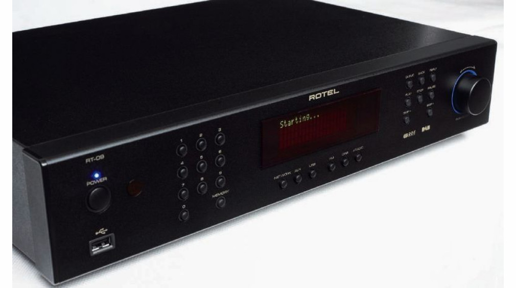

O ile Marantz przypomina odtwarzacz CD, to Rotel RT-09 raczej klasyczny tuner. Dostajemy też do dyspozycji wejście USB oraz przyciski „stop” i „start”. Do Rotela możemy podłączyć urządzenia z serii iPod, których zawartość zostanie zdekodowana i zamieniona na sygnał analogowy wewnątrz urządzenia. Możemy też połączyć się z serwerem UPnP, a potem odtworzyć z niego zgromadzone pliki.
Rotel RT-09 komunikuje się też z serwisami streamingowymi, takimi jak SiriusXM, Pandora, AUPEO, Live365, a specjalnie do obsługi tego typu urządzeń uruchomił (nie sam, o czym zaraz) stronę internetową www.rotelradio.com. Pomogła mu w tym firma Reciva, która dostarczyła "serce" do testowanego przeze mnie urządzenia..

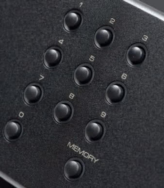

Na środku przedniej ścianki Rotela RT-09 umieszczono duży, czterolinijkowy wyświetlacz dot-matrix w jasnoniebieskim kolorze, a po jego lewej stronie przyciski bezpośredniego dostępu - jednak nie do utworów, a do presetów radia. Jest tam jeszcze wyłącznik sieciowy oraz gniazdo USB typu A (płaskie), do którego możemy podłączyć iPoda lub pendrajw.
Po prawej stronie znajdziemy przyciski spotykane w odtwarzaczach CD i odtwarzaczach plików, a także gałkę zintegrowaną z przyciskiem, za pomocą której nawigujemy po menu i akceptujemy wybory. Przyciski są także pod wyświetlaczem – służą do wyboru aktywnego źródła (konkretnego radia, USB, sieci ethernetowej).
