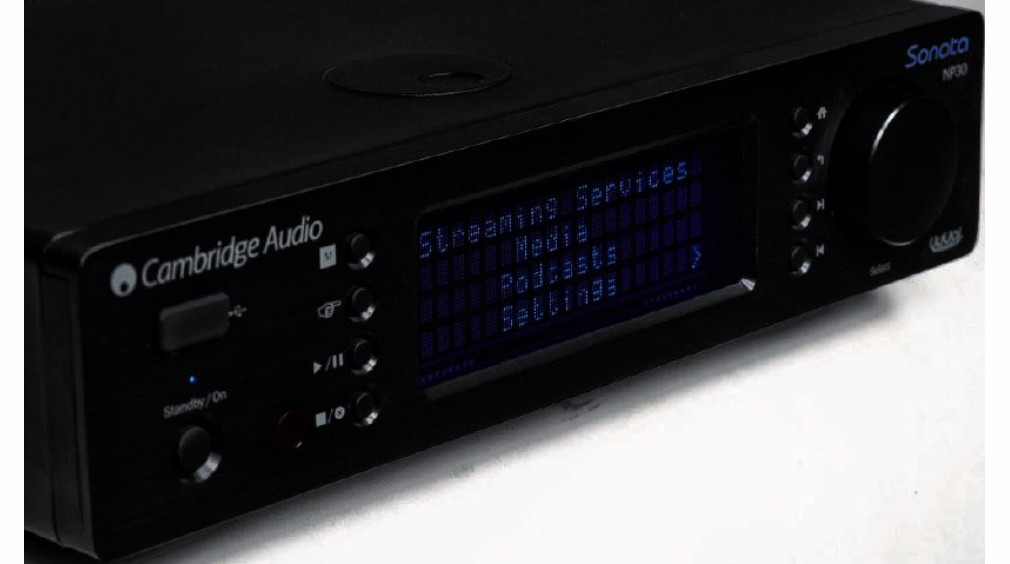

Odtwarzaczem możemy sterować na trzy sposoby - przyciskami i gałką na przedniej ściance, z pilota zdalnego sterowania albo iPhonem/iPadem/iPodem Touch - firma oferuje darmowy program UuVol Remote App, który służy do przekształcenia dowolnego "i-urządzenia" w sterownik.
To swego rodzaju "kieszonkowe" urządzenie okazuje się całkiem wygodne w obsłudze, głównie dzięki dobrze rozplanowanemu wyświetlaczowi. A to w odtwarzaczach plików jest bardzo ważne - są one znacznie bardziej skomplikowane w obsłudze niż klasyczne odtwarzacze CD czy SACD.
Choć piękny wyświetlacz OLED w Marantzu i kolorowy TFT w Musicalu Fidelity wydawały mi się jeszcze ładniejsze, to z czterolinijkowego dot-matrixa Cambridge Audio Sonata NP30  odczytamy więcej niż w innych modelach - to jedno z absolutnie nielicznych urządzeń, które pokazuje liczbę bitów nagrania, częstotliwość próbkowania, a także rodzaj pliku - wszystko to w dolnej linijce; powyżej wyświetla się czas - jak w zwykłym CD; jeszcze wyżej tytuł utworu, a na samej górze wykonawca i tytuł płyty. Wyświetlacz pokazuje też inne informacje, dotyczące radia, sieci, podcastów itp.

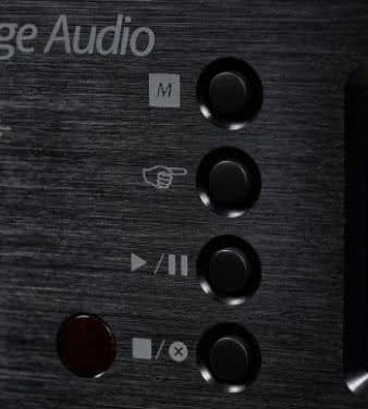

Obok znajdują się przyciski, służące do "skrótowych" operacji - umożliwiają np. jednym kliknięciem powrót do strony głównej, albo sterowanie odtwarzaczem tak, jakby był cedekiem. Jest jeszcze gałkoprzycisk, pozwalający na szybkie przechodzenie między pozycjami menu.
