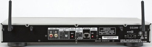

Denon ma wprawdzie jako takie anteny (są one założone na stałe), lecz wystarczy uwolnić je z transportowych uchwytów.
Sieć bezprzewodowa czy przewodowy LAN? Takich dylematów nie będzie przy podłączaniu Denona do... wzmacniacza, tu wciąż są niezastąpione gniazda RCA.

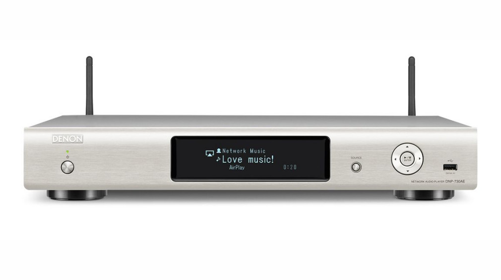

Jeszcze ważniejsze jest to, że przedni panel nie jest bardziej skomplikowany niż w odtwarzaczu CD, sprawia wręcz przyjazne wrażenie. Najważniejszy jest duży wyświetlacz, z którego odczytamy informacje o ścieżkach, wybranych trybach pracy czy wejściach, a raczej źródłach (fizycznych i wirtualnych). Kluczowy jest przycisk ich zmiany (source) oraz kompaktowy moduł kursorów. Pozostaje jeszcze funkcja play i pauzy w ramach jednego klawisza, potwierdzającego także wybór opcji w menu.
Port USB (typ A) znamy choćby z amplitunerów czy odtwarzaczy Blu-ray (o systemach mini nie wspominając). To sposób, by podłączyć do Denona nośniki pamięci (pendrajwy lub dyski twarde) z plikami audio lub sprzęt Apple, nad którym DNP-730AE chętnie przejmie kontrolę (dostarczając przy okazji energii do ładowania).
Do połączenia odtwarzacza ze wzmacniaczem służy pojedyncze wyjście RCA; jest też wprawdzie złącze optyczne, ale chyba nikt w taki sposób nie będzie chciał wykorzystać do współpracy zewnętrznego DAC-a.

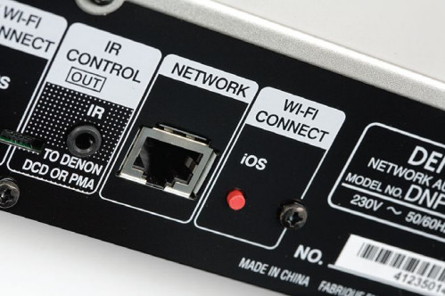

Oprócz anten sygnalizujących obecność modułu Wi-Fi, jest jeszcze przewodowa opcja LAN i to właściwie wszystko (nie licząc firmowego systemu sterowania z innym sprzętem Denona). Dwa czerwone, miniaturowe przyciski ułatwiają konfigurację połączenia Wi-Fi.
Czerwone przyciski wspomagają konfigurację modułu Wi-Fi.

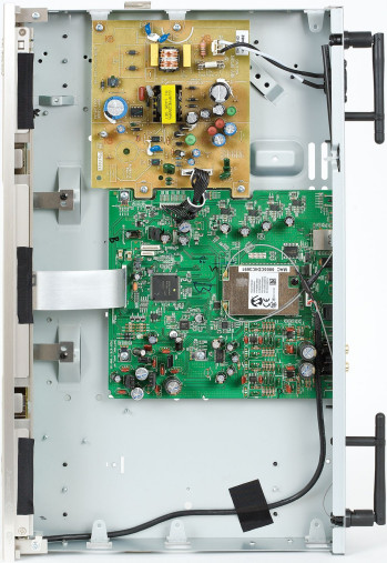

Wnętrze urządzenia odzwierciedla nowoczesną technikę cyfrową, niemal wszystkie układy znalazły się na jednej płytce drukowanej, impulsowy zasilacz stanowi odrębny moduł, podobnie przygotowano platformę Microchip Jukebox (w najnowszej, czwartej generacji), która odpowiada za komunikację sieciową, a także obsługę głównych protokołów (DLNA, Airplay). Co ciekawe, układy te wspierają także transmisję Bluetooth, z której Denon jednak nie korzysta.
Wewnątrz jest jeszcze dużo wolnego miejsca, zarówno płyty zasilacza, jak i kompletnej elektroniki audio są bardzo małe.
W konwersji cyfrowo-analogowej pracuje pojedynczy układ Burr Brown PCM1795 o rozdzielczości 32 bitów i częstotliwości próbkowania 192 kHz, jednak z uwagi na obwody dekodowania plików, do Denona można podać dane 24/192, natomiast rozdzielczość 32 bitów dotyczy tylko wewnętrznej architektury DAC-a. Producent chwali się wykorzystaniem tego układu w innych swoich urządzeniach, np. konwerterze DAC DA300, jak i DA10, a kilka lat temu także w wieloformatowym odtwarzaczu Blu-ray DBP-2012UD.
Sygnał po konwersji na postać analogową jest obrabiany w układach scalonych (Texas Instruments oraz JRC - w roli buforów wyjściowych).
