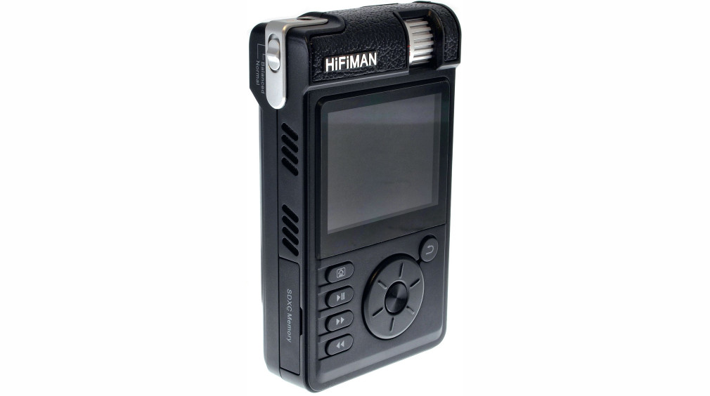

Ekran LCD 48 x 37 mm, mimo starań z mojej strony, pozostał nieczuły na dotyk... Cztery małe przyciski funkcyjne to: Home (menu główne) / Pauza/Play / Next / Prev. Obrotowe kółko wyboru ma swój odpowiednik na ekranie w nowym interfejsie graficznym (to też ogromny postęp względem wcześniejszych modeli) z przyciskiem pośrodku, odpowiednikiem OK.
O ile interfejs użytkownika w poprzednich modelach firmy był adresowany do cyborgów, to współczesny ma już całkiem "ludzki" charakter. Jest też odpowiednik klawisza Backspace, służący do wracania do poprzedniego katalogu (ekranu).
Na górze obudowy HiFiMan HM-901 umieszczono obrotowy wałek (ze skokiem), regulujący głośność. Od razu to powiem, żeby nie wracać do tematu - używanie obydwu pokręteł nie jest tak fajne, jakbym się tego spodziewał, ponieważ obydwa są zbyt gładko wykończone, a towarzyszący im "klik" za mocny (może to się z czasem wyrabia) i mój boski, delikatny jak jedwab kciuk po prostu się po nich ślizga.

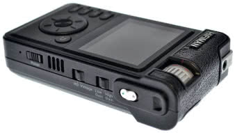

Po stronie lewej znajdują się: intrygujący przełącznik Normal/Balanced, otwory wentylacyjne oraz, pod wyciąganą zaślepką, slot na jedną dużą kartę SDXC. Po stronie prawej - włącznik, kolejne otwory wentylacyjne, przełącznik HD / Vintage, przełącznik Low Gain / High Gain (słuchawki nisko- / wysokoimpedancyjne) i przełącznik-kłódeczka blokujący urządzenie przez przypadkowymi naciśnięciami czegokolwiek.
Od dołu gniazdo ładująco-transmisyjne 24-pinowe i hebelek otwierający metalowe plecki. A za nimi (pleckami) wielki jak stodoła akumulator Li-ion 7,4V 1600 mAh, z kolei pod nim cymes cymesów - gniazdo pozwalające na wymienienie za "niewielką" dopłatą modułu wzmacniacza na inny, bardziej nam odpowiadający. Jak grają inne wzmacniacze, niż standardowy, może będzie okazja kiedyś sprawdzić.
