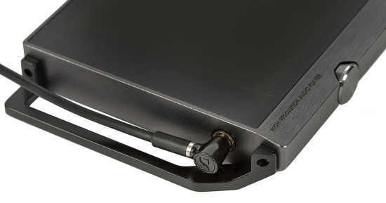

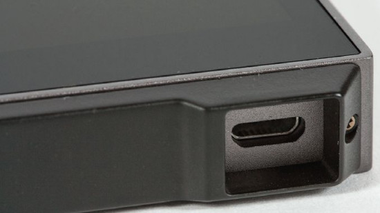

Jeden z narożników ścięto, podobnie jak dolną krawędź - ma to ułatwić podnoszenie metalowego "bloczka" ze stołu. Do obudowy podkręcono dwa tzw. bumpery (osłony) - jeden osłania gniazdo słuchawkowe, drugi gniazdo USB (standard micro-B) oraz szczelinę, za którą znajduje się... głośnik.

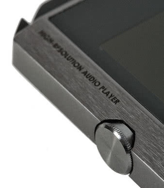

Pokrętło regulacji głośności wkomponowano w boczną ściankę, nieopodal dojrzymy napis "High Resolution Audio Player". Po drugiej stronie rozmieszczono cztery klawisze: włącznik zasilania (działa w dwóch trybach, zgrubnie włącza i wyłącza odtwarzacz, a na co dzień tylko go usypia i budzi) oraz trzy typowe funkcje odtwarzacza - przeskakiwanie do sąsiednich ścieżek i uruchamianie/pauzowanie muzyki.

Port micro-USB służy nie tylko do ładowania akumulatorów, jest to także wejście na komputer (jako zewnętrzne źródło).

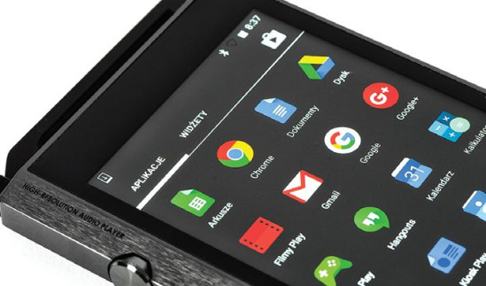

Niemal całą powierzchnię frontu wypełnia wyświetlacz dotykowy. Jego przekątna wynosi 4,7" a rozdzielczość 1280 x 720 punktów. Po wciśnięciu przycisku powstaje wrażenie, że mamy do czynienia z najnowszym smartfonem, a nie specjalistycznym odtwarzaczem audio. Pioneer to nic innego jak właśnie... smartfon, którego sekcję audio w znaczący sposób przebudowano, "wyciągając" na zewnątrz kilka regulatorów i modyfikując oprogramowanie.
Łatwo odkryć (producent zresztą sam się tym chwali), że nad wszystkim czuwa system operacyjny Android (wprawdzie w nienajnowszej już wersji 5.1.1). Jest więc charakterystyczna nawigacja, a także niemal wszystkie funkcje, włącznie z kilkoma, które odnoszą się do... telefonu (najpewniej ktoś zapomniał je usunąć).
Jeśli ktoś na co dzień używa smartfona z "zielonym robocikiem", to biorąc do ręki Pioneera może odruchowo zacząć przeszukiwać... książkę adresową. I znajdzie ją! Tak jak kalendarz, kalkulator, mapy, pocztę email, przeglądarkę stron www, budzik, YouTube i wiele innych. Również sklep Google Play, który umożliwia pobranie niemal dowolnej aplikacji.

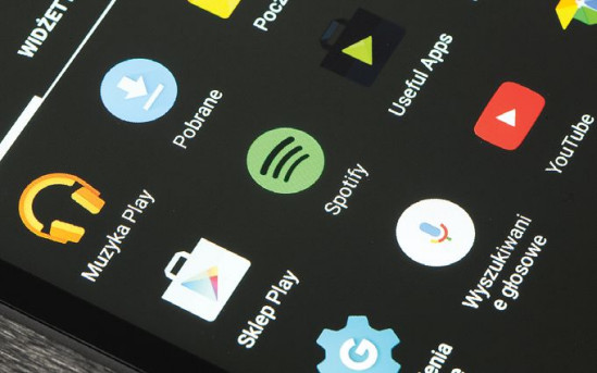

Kupując Pioneera XPD-100R, nie trzeba uważać na to, czy wspiera on, dajmy na to, Spotify. Ten problem nie istnieje - Spotify, Tidal, Deezer czy cokolwiek innego można sobie po prostu zainstalować; tak jak dodaje się te serwisy w smartfonach.

Wyjście słuchawkowe zrealizowano na złoconym 3,5-mm gniazdku; aby niczego przypadkiem nie uszkodzić, jego okolice zabezpieczono.
