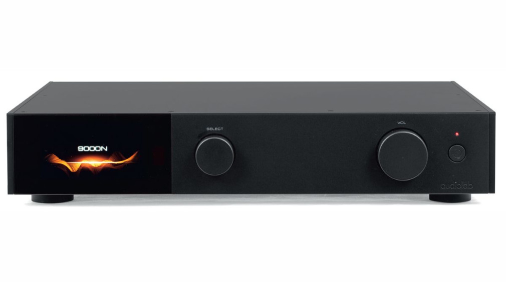

Tańsze odtwarzacze sieciowe Audiolaba są wizualnie skromne, 9000N jest już bardziej efektowny, głównie dzięki kolorowemu wyświetlaczowi. Obsługa Audiolaba 9000N pozostaje dość tradycyjna, wyświetlacz nie jest dotykowy, towarzyszy mu wielofunkcyjne pokrętło i regulacja głośności.
W podstawowym trybie oglądamy okładki płyt i podstawowe informacje dotyczące odtwarzanej muzyki, dodatkowo eksponowane są parametry plików, co zwraca uwagę na potencjał urządzenia. Do wyboru są inne tryby wyświetlacza, w tym obecnie modna graficzna imitacja wskaźników wysterowania VU.

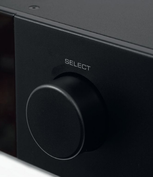

Umieszczone przy wyświetlaczu wielofunkcyjne pokrętło pozwala poruszać się po menu.

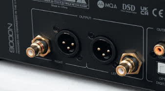

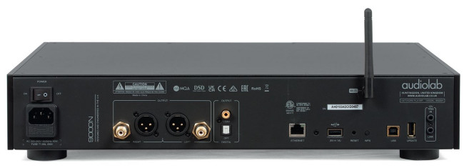

W analogowej sekcji wyjściowej znajdziemy zarówno gniazda RCA, jak i XLR – w obydwu przypadkach z opcją regulacji poziomu. W sekcji cyfrowej są gniazda współosiowe oraz optyczne. Oddzielnie ustawiono złącze sieciowe LAN, USB do obsługi zewnętrznych dysków twardych i kilka dodatków (wyzwalacze, konfiguracja Wi-Fi czy resetowanie urządzenia).
Funkcja USB-DAC jest wciąż mocnym punktem programu odtwarzaczy sieciowych.

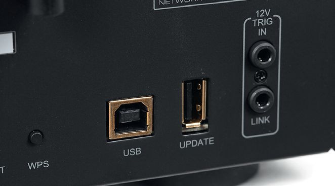

Wprawdzie Audiolab zachęca, aby korzystać z LAN, gdy to tylko możliwe, ale jednocześnie podkreśla, że starannie przygotował Wi-Fi. Wejście USB-B służy jako USB-DAC, a obok znajduje się USB do aktualizacji oprogramowania.
