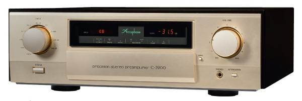

Przedwzmacniacz Accuphase C-3900
W 2010 roku, celebrując czterdzieste urodziny, Accuphase otworzył nowy rozdział w historii swoich przedwzmacniaczy. Powstał wówczas model C-3800, który zainicjował serię C-3000. Pięć lat później firma przygotowała drugą generację tego urządzenia – C-3850, a po kolejnych pięciu – trzecią, właśnie C-3900.

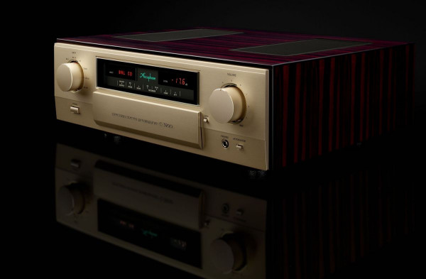

  • Wzornictwo
Charakterystyczne dla urządzeń Accuphase luksusy, przynajmniej niektóre, należą się każdemu posiadaczowi sprzętu tej firmy, niezależnie od ceny – nawet najtańsze modele są przygotowywane z mistrzowską precyzją, od projektu po końcowy montaż. Jaki jest Accuphase, każdy widzi... i podziwia.
Szampański kolor frontu pozostaje bez zmian, wciąż jest efektowny i "arystokratyczny". Większość przedwzmacniaczy (z wyjątkiem tylko najtańszego C-2150) może się też pochwalić drewnianą obudową (ścianki górna i boczne), podczas gdy szkielet wewnętrzny, nadający konstrukcji sztywność, jest metalowy. C-3900 jest mniejszy i lżejszy od końcówek, chociaż waży – jak na przedwzmacniacz – słuszne 25 kg.

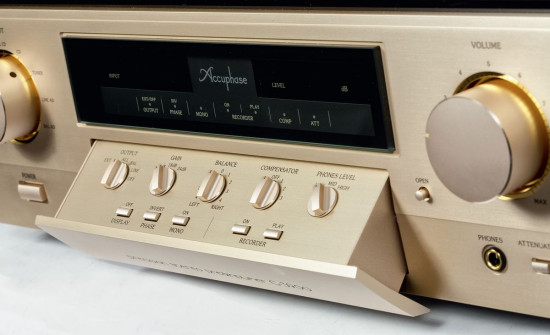

  • Funkcje
Accuphase od lat dopieszcza funkcjonalność wzmacniaczy, ale starania te nie idą wcale w kierunku modnego minimalizmu. Na przekór wielu audiofilom (a mimo to nie tracąc ich szacunku) instaluje szereg dodatkowych układów. Przekonuje, że np. regulacja barwy czy filtr loudness nie są żadną herezją i nie będą psuć dźwięku, o ile zostaną przygotowane w odpowiedni sposób.
Ale patrząc na Accuphase C-3900, nic takich kontrowersyjnych atrakcji nie zapowiada, widzimy dwa pokrętła (klasycznie regulacja głośności i wybór źródeł), typowy dla wielu wzmacniaczy tej firmy przycisk szybkiego wyciszenia (przydatny zwłaszcza dla użytkowników gramofonów), dwusekcyjny, subtelny wyświetlacz, kilka dyskretnych diodowych wskaźników i wyjście słuchawkowe.
Przedwzmacniacz zachowuje pozory minimalizmu, ale po otwarciu klapki pojawia się dostęp do szeregu dodatkowych funkcji.
Do świata dodatkowych funkcji wchodzimy po uchyleniu centralnego panelu, który sam otwiera się na żądanie, opadając majestatycznie. Dostrzegamy wówczas "kapsułę" z pięcioma okrągłymi manipulatorami i pięcioma przyciskami.
Nie ma wprawdzie regulacji barwy, ale jest trzystopniowy filtr nazwany "Compensator", którego idea jest podobna do popularnego układu loudness, jednak tutaj wzmacniane są wyłącznie niskie częstotliwości (do wyboru ustawienia +2, +4 i +6,5 dB dla częstotliwości 100 Hz).
Kolejne pokrętła służą do trzystopniowej regulacji ogólnego wzmocnienia, balansu, możemy też dopasować poziom sygnału na wyjściu słuchawkowym. Są takie "drobiazgi", jak wybór aktywnych wyjść, tryb mono, wyłączenie wyświetlacza czy odwracanie sygnału w fazie. Z dolnego panelu wywołujemy również działanie pętli rejestratora.
Od kilku lat Accuphase proponuje system kart rozszerzeń, ale w C-3900 nie zastosowano takiego rozwiązania. Przedwzmacniacz przyjmuje (i wysyła) wyłącznie sygnały analogowe, liniowe. I nic tego nie zmieni
Accuphase C-3900 ma dwa niewielkie wyświetlacze, rola jednego sprowadza się do prezentacji poziomu wzmocnienia (a raczej tłumienia, wyrażonego tutaj w decybelach względem poziomu maksymalnego), drugi jest bardziej wszechstronny - przede wszystkim wskazuje aktywne źródło, informuje także o pracy układów dodatkowych, np. precyzyjnie określa położenie regulatora balansu (gdy nie znajduje się w pozycji centralnej). Typowo dla Accuphase’a, wszystkie manipulatory działają z lekkim oporem i fantastyczną precyzją.

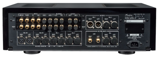

  • Złącza

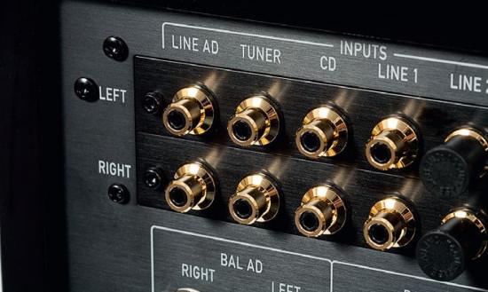

Pula wejść (i wyjść) liniowych jest bardzo bogata, mamy do dyspozycji aż sześć liniowych wejść RCA, kolejne cztery XLR i dodatkowo pętlę dla rejestratora (RCA), a ponadto niezależne wejścia (również RCA i XLR) dla zewnętrznego procesora A/V; ustawiony w ten tryb C-3900 staje się "przeźroczysty" dla takich sygnałów. Wyjścia (z sygnałem regulowanym) są po dwa w każdym ze standardów (RCA i XLR).
C-3900 ma wejścia i wyjścia zbalansowane, nieużywane gniazda możemy zabezpieczyć zaślepkami
Pora wreszcie zmierzyć się z faktem, że Accuphase C-3900 to referencyjny, ale purystyczny przedwzmacniacz analogowy i liniowy. Nie tylko nie ma żadnych wejść cyfrowych ani sekcji phono, ale też nie stwarza ku temu najmniejszej szansy.
Wiele wzmacniaczy Accuphase (przedwzmacniaczy i wzmacniaczy zintegrowanych) ma oprócz podstawowych wejść także kilka gniazd dla kart rozszerzeń, jednak nie ma ich w C-3900 – to konstrukcja "skończona", zamknięta. Z jednym wyjątkiem – pilot obsługuje także cyfrowe źródła Accuphase.
Nawet "zwykłe" gniazda RCA są elementami o niezwykłej jakości

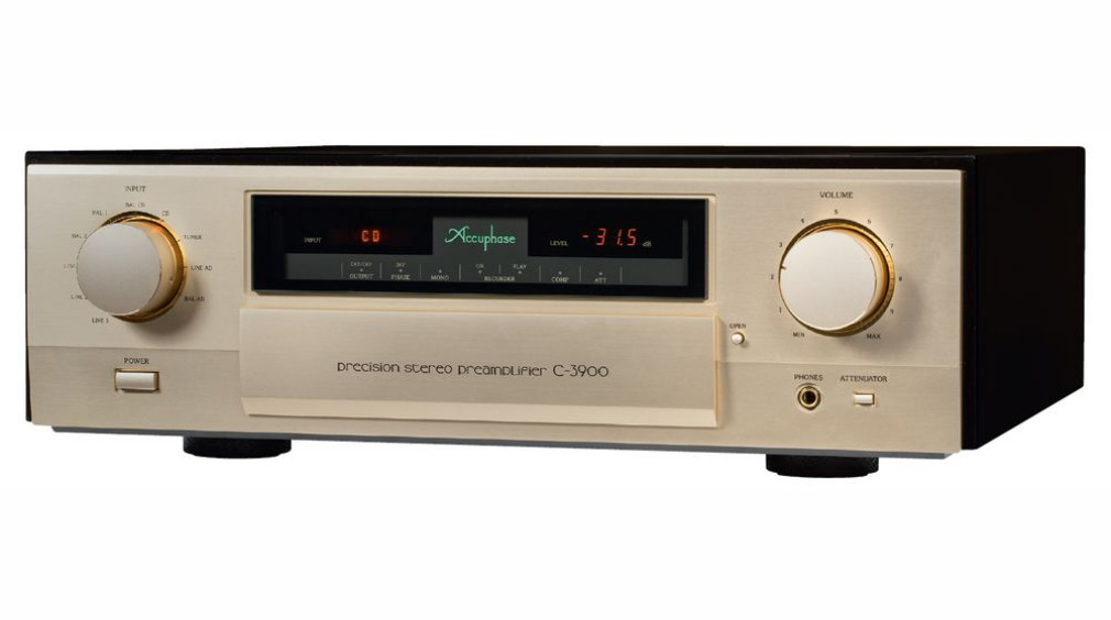

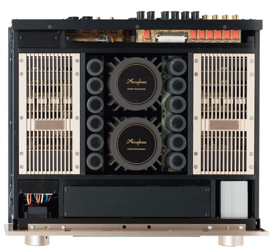

Wnętrze Accuphase C-3900 przypomina bardziej integrę niż przedwzmacniacz, nie tylko z powodu rozbudowanego układu, ale też metalowych osłon przypominających radiatory, umieszczone symetrycznie z prawej i lewej strony.
W centrum znajdują się dwa zasilacze zwiastujące bezkompromisowy układ dual-mono, każdy ze sporym transformatorem toroidalnym i kondensatorami filtrującymi o łącznej pojemności aż 60 000 mF (na kanał!).
Efektowne użebrowania "radiatorów" to okazałe moduły regulacji głośności – w najnowszej i najbardziej rozwiniętej wersji firmowego systemu AAVA. Opisywaliśmy go już wielokrotnie, ale przy takiej okazji... przypomnijmy, jaka jest jego zasada działania, podkreślając cechy charakterystyczne dla C-3900.
C-3900 to piękny układ dual-mono, a bogactwem i zagęszczeniem układów, także potencjałem zasilacza, przypomina bardziej wzmacniacz zintegrowany niż przedwzmacniacz
Punktem wyjścia jest decyzja o wyeliminowaniu szeregowych tłumików, które (zazwyczaj w formie potencjometrów, układów scalonych czy pojedynczych rezystorów) znajdują się w niemal każdym wzmacniaczu (i przedwzmacniaczu). Accuphase proponuje zupełnie inną regulację, której celem jest wyeliminowanie elementów szeregowych.
Na wstępie wszystkie sygnały są poddawane konwersji U/I (napięciowo-prądowej) i kierowane do 16 równoległych bloków (każdy z nich ma dwa stany – może być włączony lub wyłączony). Wybrana kombinacja (możliwych ustawień jest w sumie 16 do potęgi 2) decyduje o finalnym poziomie sygnału ("położeniu regulatora"). Na ostatnim etapie regulacji sygnał jest przywracany do wyjściowej formy napięciowej.
Cały układ regulacji AAVA ( jak i cały przedwzmacniacz) jest zbalansowany; co więcej, każda gałąź (dodatnia i ujemna) regulacyjna została zdublowana (połączone są równolegle), stąd nazwa Dual Balanced AAVA.
Wewnątrz metalowego bloku znajduje się skomplikowany układ regulatora głośności, dopracowany pod kątem elektronicznym i mechanicznym, aby samemu użytkownikowi jego działanie przypominało tradycyjny potencjometr
Tak rozbudowany regulator pojawił się po raz pierwszy właśnie w C-3900 i jest to jak dotąd najdoskonalsza wersja tego systemu. AAVA jest także wykorzystywany do regulacji zrównoważenia kanałów (przez odpowiednie programowanie "tłumików"), za sterowanie odpowiada tu mikroprocesor, gałki głośności tylko zbierają informacje o poleceniach użytkownika.
Regulacja AAVA pełni jeszcze jedną dodatkową funkcję: zawiera wspomagający system ANCC (Accuphase Noise and distortion Cancelling Circuit), redukujący szumy i zniekształcenia przez wprowadzenie lokalnej pętli sprzężenia zwrotnego. Accuphase nie tylko się go nie boi, ale otwarcie chwali się jego intensywnym wykorzystaniem, odrzucając przy tym ideę minimalizmu jako "sztukę dla sztuki", stawiając na rozwiązania znane i skuteczne.
Wzmacniacz słuchawkowy jest niezależnym układem, którego konstrukcję można porównać do wzmacniacza zintegrowanego, z końcówkami mocy w układzie push-pull (jedna para na kanał). Jest zdolny wysterować obciążenia o impedancji nawet 8 Ω.
W strefi e przełączania sygnałów Accuphase stosuje sprawdzone rozwiązanie – wysokiej jakości przekaźniki

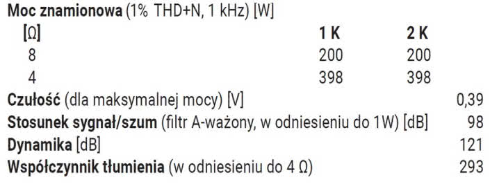

Główna część raportu z laboratorium, podobnie jak w przypadku końcówki A-75, odnosi się do kompletnego systemu – przedwzmacniacza C-3900 oraz wzmacniacza mocy P-7300. Dodatkowo wykonaliśmy komplet pomiarów samych końcówek.
Znamy już od lat zwyczaj Accuphase zaniżania (w danych) rzeczywistych możliwości (mocowych) swoich wzmacniaczy. Wprawdzie przeglądając wnikliwie informacje techniczne (producent publikuje dokumenty o takiej nazwie – "Technical Information"), można zauważyć dwie wartości – moc znamionową (Rated) i maksymalną (Maximum) - jednak brakuje tutaj dokładnych wytycznych, warunków i norm, zwłaszcza dopuszczonego poziomu zniekształceń. W naszej pracy trzymamy się więc konsekwentnie (przynajmniej w testach wzmacniaczy tranzystorowych) mocy standardu THD+N=1%.
Według Accuphase moc znamionowa P-7300 wynosi 125 W przy 8 Ω oraz 250 W przy 4 Ω. Dla takiego byczka nie są to wartości imponujące, ale faktycznie dostajemy znacznie więcej, bo odpowiednio 200 i 398 W. Podwojenie mocy na dwa razy niższej impedancji to dodatkowa bardzo dobra wiadomość, wzmacniacz zachowuje się jak idealne źródło napięciowe (napięcie nie spada przy spadku impedancji, a w potocznym języku audiofi lskim – jest „wydajny prądowo").
Co ciekawe, wartości te są już bardzo bliskie deklarowanym przez Accuphase jako moc maksymalna (200 i 383 W). Jeżeli więc Accuphase ustala moc maksymalną przy THD+N=1%, to przy jakich zniekształceniach ustala moc znamionową?
Na moment wrócimy do tego w komentarzu do rys. 3. Teraz wkraczamy już w obszar parametrów, na które istotny wpływ ma obecność przedwzmacniacza.
Czułość systemu wynosi 0,39 V, co można uznać za wartość wciąż typową i uniwersalną (we wszystkich pomiarach parametr Gain był ustawiony w fabrycznej pozycji "0 dB").
Czułość jest nieco niższa niż dla zestawu C-3900/A-75, co jednak nie wynika z różnicy w czułości samych końcówek, ale z wyższej mocy wzmacniacza P-7300.
Poziom szumów jest niewiarygodnie niski, S/N wynosi 98 dB – to jeden z kilku najlepszych wyników w historii naszych pomiarów (obok systemu C-3900/A-75, który okazał się jeszcze lepszy!).
I nie przeszkodziło w tym wcale długie połączenie (150 cm) przewodami pomiędzy przedwzmacniaczem a końcówką mocy. Dynamika wynosi 121 dB, ten parametr ma wartość wyższą niż w wariancie z końcówką A-75, co wynika z wyższej mocy P-7300.

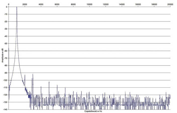

Charakterystyki przetwarzania (rys. 1) są szerokie, przy 10 Hz spadek wynosi kilka dziesiątych dB, a przy 100 kHz – 2,2 dB dla 8 Ω i -2,6 dB dla 4 Ω. Przypomnijmy, że zakres pomiaru znacznie wykracza poza pasmo akustyczne, które w najlepszym przypadku (młode uszy) sięga 20 kHz. Żadna z harmonicznych (rys. 2) nie przekracza granicy -90 dB, tuż pod nią widać drugą i trzecią.

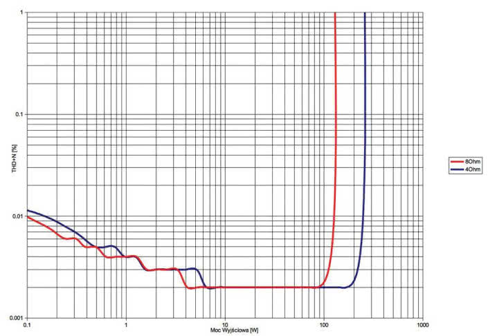

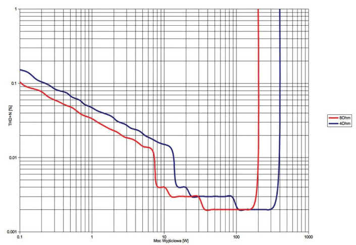

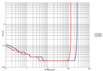

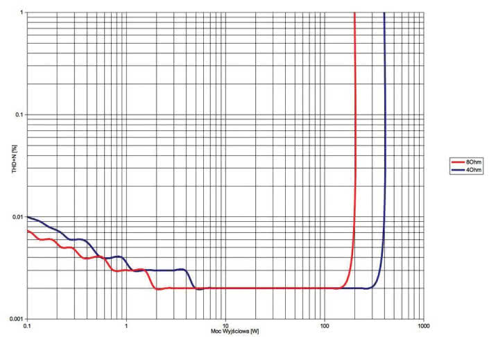

Obserwując przebieg zniekształceń THD+N w funkcji mocy (rys. 3) widać, że poniżej 0,1% znajdujemy się praktycznie w całym zakresie, za to powyżej 13 W dla 8 Ω i 22 W dla 4 Ω THD+N schodzi do niemal do zera (0,003–0,002%).
Tego można się było po Accuphase spodziewać, ale wciąż nie wiadomo, jak producent ustala moc znamionową... Na pewno nie przy THD+N=1%, ale też nie 0,1%, bo przyjmując taki punkt, wciąż byłaby ona niemal taka sama jak przy 1%...
Wskaźniki wychyłowe P-7300 nie są tak dokładnymi instrumentami jak w A-75, ale ich walory wizualne chyba to rekompensują. Wskazówki poruszają się na skali decybelowej i procentowej.
Punkt 0 dB (i pokrywające się z nim 100%) powinien odnosić się do napięcia wyjściowego odpowiadającego mocy znamionowej dla 8 Ω (według firmowej specyfi kacji).
Jednak w punkcie tym rzeczywista moc wynosi tylko 72 W (przy 8 Ω), podczas gdy nawet według informacji producenta moc znamionowa na takiej impedancji wynosi 125 W, a w naszych pomiarach - 200 W. Przekraczanie punktu 0 dB (na wskaźniku) nie grozi więc przesterowaniem, do niego jeszcze bardzo daleko.

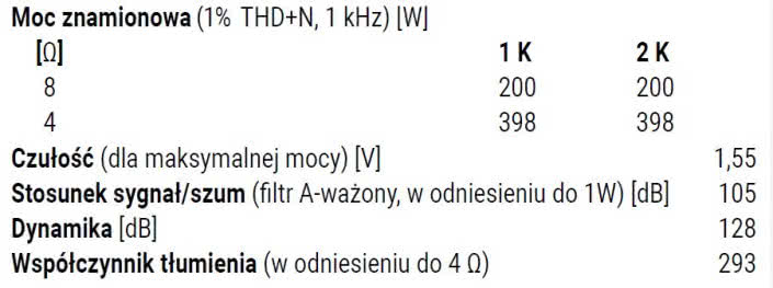

Pomiary samych końcówek mają sens o tyle, że pewne parametry mogą zostać przez nie jeszcze "poprawione". O ile nikt nie kwestionuje zasadności stosowania przedwzmacniacza, głównie ze względów funkcjonalnych, to pewną przesadą jest oczekiwanie i twierdzenie, że dzięki jego obecności dźwięk będzie pod każdym względem lepszy niż z samej końcówki.
Ale "wyżyłowanie" niektórych parametrów na skutek odsunięcia na bok C-3900 wcale nie oznacza, że będziemy je mieli w zasięgu ręki dzięki wykorzystaniu np. regulowanego wyjścia ze źródła.
Może ono wprowadzić jeszcze wyższe szumy albo zniekształcenia niż C-3900. Natomiast nasz system pomiarowy jako "źródło" sygnału pomiarowego pracuje cały czas z takimi samymi (pomijalnymi) zniekształceniami, stąd widać najmniejsze różnice w osiągach testowanych urządzeń i systemów.
Czułość P-7300 (tryb Gain w fabrycznym ustawieniu 0 dB) wynosi 1,55 V, co jest wartością uniwersalną i typową dla wielu końcówek mocy. Odstęp od szumu to znakomite 105 dB (o 7 dB lepiej niż z C-3900), więc tyle samo zyskuje dynamika i osiąga 128 dB.

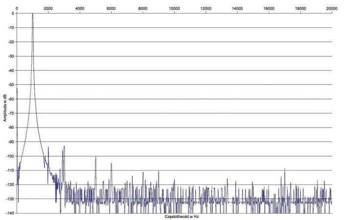

Charakterystyki przetwarzania (rys. 1) są minimalnie lepsze w porównaniu z wersją z przedwzmacniaczem C-3900, przy 10 Hz spadek jest śladowy, przy 100 kHz wynosi -1,3 dB dla 8 Ω i -1,7 dB dla 4 Ω.

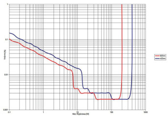

Wyeliminowanie przedwzmacniacza nie wpłynęło już zasadniczo na obniżenie poziomu i zmianę spektrum harmonicznych (rys. 2). Wciąż najsilniejsze są druga i trzecia, wciąż tuż poniżej -90 dB. Z tej perspektywy wpływ przedwzmacniacza C-3900 jest chwalebnie pomijalny, co oznacza też, że nie należy mu przypisywać zdolności poprawy np. "barwy".
Ale ponieważ odrobinę podniósł poziom szumu (trudno, żeby go obniżył...), więc bez niego wykres THD+N (rys. 3) wygląda jeszcze lepiej. Już od mocy 2 W przy 8 Ω i 5 W przy 4 Ω mamy stały poziom 0,002%!

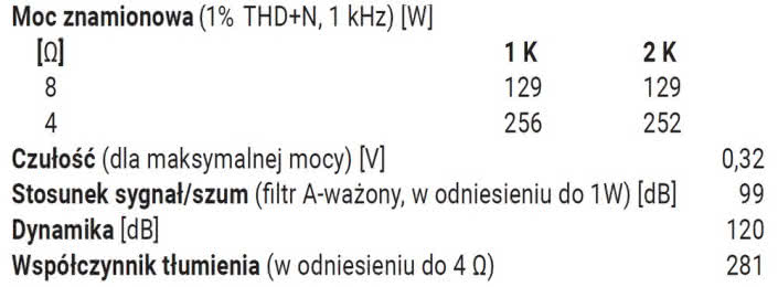

I ponownie moc zmierzona przez nas przy standardowych, właściwych dla ustalania mocy znamionowej THD+N=1%, jest bliska właśnie tym "maksymalnym" wartościom. Wynosi 129 W przy 8 Ω i 256 W przy 4 Ω. Wartości te zmieniają się przy wysterowaniu obydwu kanałów tylko w śladowym stopniu przy 4 Ω.
Względem "ofi cjalnych" 60 i 120 W mamy ponad dwa razy więcej. Ważny jest również fakt, że moc wzrasta dwukrotnie przy dwa razy niższej impedancji, co zapowiada swobodę "wysterowania" nie tylko kolumn 4-omowych, ale również o jeszcze niższej impedancji.
Pomiar przy 2 Ω na pewno pokazałby dalszy wzrost, chociaż już nie dwukrotny, co zresztą jest typowe dla wszystkich wzmacniaczy Accuphase. A do tego klasa A... Czy to w ogóle możliwe? Być może wzmacniacz pracuje w klasie A w niższych przedziałach mocy, a wyżej płynnie przechodzi w klasę AB. Tak czy inaczej, mocy mamy dość w każdych warunkach i możemy podłączyć dowolne kolumny.
System C-3900/A-75 ma wysoką czułość, niewiele odbiegającą od standardowych 200 mV – dokładnie 0,32 V. Rekordowo niski jest poziom szumów, który niemal dociera do 100 dB – dokładnie 99 dB. To wynik o decybel lepszy niż w systemie C-3900/P-7300, ale na tym poziomie i przy takiej różnicy można je uznać za równorzędne i postawić na podium obok siebie.
Dynamika wynosi 120 dB – tutaj z kolei końcówka P-7300 (wraz z tym samym przedwzmacniaczem) dodaje jeden decybel dzięki swojej wyższej mocy, i znowu nie ma sensu takiej różnicy brać pod uwagę przy wyborze; obydwie końcówki są doskonałe, niezależnie od przedwzmacniacza.

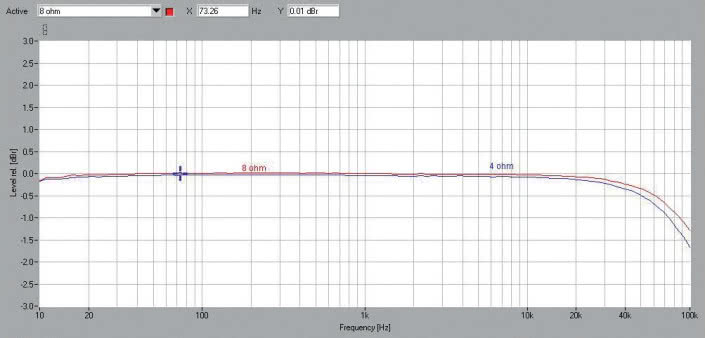

Charakterystyki częstotliwościowe (rys. 1) nie mają słabości, za takie nie uznamy przecież spadku 0,4 dB przy 10 Hz, a przy 100 kHz: -2,2 dB dla 8 Ω i -2,6 dB dla 4 Ω. Wyniki są tutaj znowu niemal identyczne jak przy P-7300.

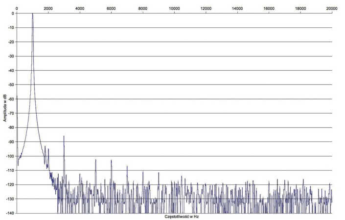

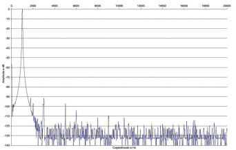

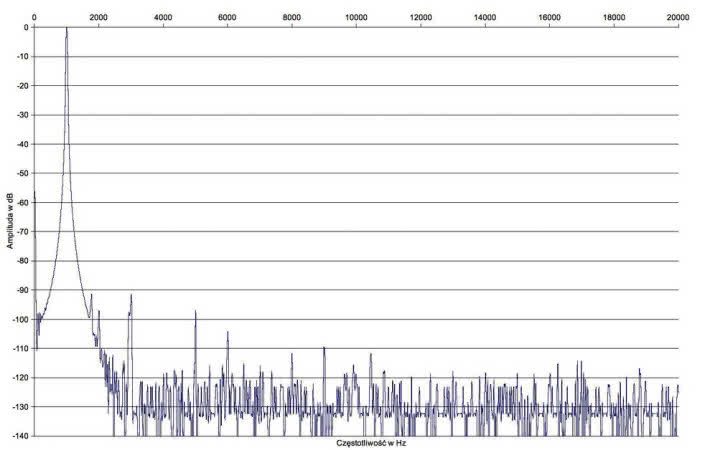

Nieco inaczej przedstawia się już spektrum zniekształceń (rys. 2). Wobec ogólnych wyobrażeń o "czystości" klasy A może zaskakiwać nieco wyższy ich poziom niż ten uzyskany z systemu z P-7300. Ale ponownie zachowajmy proporcje; dostrzeżone różnice występują w zupełnie bezpiecznych obszarach, dominująca trzecia harmoniczna sięga tylko bardzo niskich -90 dB.

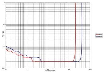

Wreszcie z wykresu THD+N (rys. 3) odczytamy bardzo niskie poziomy zniekształceń (i szumów), schodzą do 0,003–0,002% już dla niecałych 10 W w przypadku 8 Ω i 18 W dla 4 Ω. Podsumowując, w pomiarach A-75 nie zaznacza swojej odmienności (pracy w klasie A) w żaden wyraźny sposób, obserwujemy tylko niższą moc.

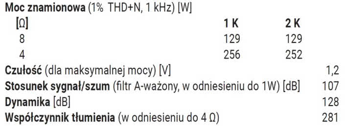

Informacje dotyczące mocy wyjściowej podaliśmy już w komentarzu do pomiarów systemu z C-3900. Czułość A-75 wynosi 1,2 V, jest więc nieco wyższa niż ta z P-7300. Ważniejsza jest inna informacja – obydwie końcówki mają niemal identyczny współczynnik wzmocnienia napięciowego, co oznacza, że dla określonego napięcia wejściowego otrzymamy niemal identyczne (różnica wynosi 0,1 dB) napięcie wyjściowe, a więc moc.
Podłączone do tego samego przedwzmacniacza, przy określonej pozycji regulatora wzmocnienia będą grały z podobną głośnością, mimo że A-75 ma niższą moc, usłyszymy to dopiero wtedy, gdy (wcześniej) wejdziemy w zakres przesterowania (co w praktyce może nie zdarzyć się nigdy, zwłaszcza gdy będziemy stosować kolumny 4-omowe, wyciągające nawet z A-75 W w sumie pół kilowata. Odstęp od szumu to fenomenalne 107 dB – jeszcze o dwa dB lepiej niż w P-7300.
Charakterystyki przetwarzania (rys. 1) prezentują się równie pięknie, bez spadku przy 10 Hz, a przy 100 kHz – 1,3 dB dla 8 Ω i -1,6 dB dla 4 Ω. W spektrum zniekształceń (rys. 2) widzimy znowu dominację dwóch pierwszych szpilek, ale i one zatrzymują się przed granicą -90 dB. W porównaniu z P-7300 są minimalnie wyższe, ale to bez znaczenia praktycznego.

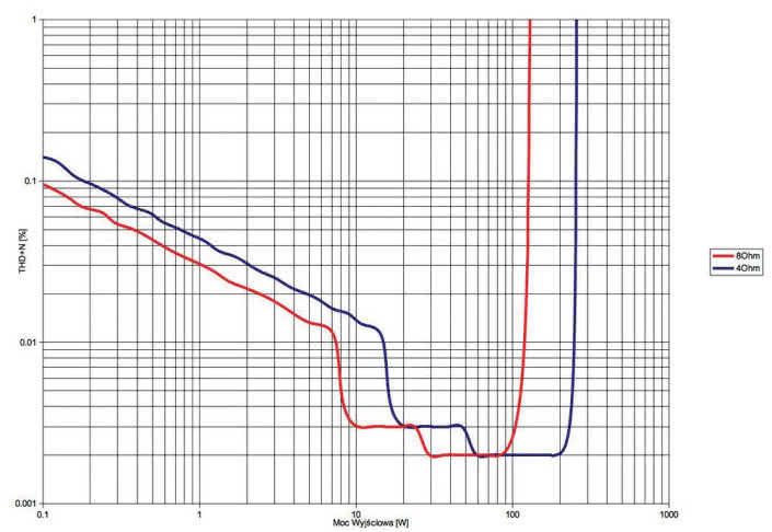

Potwierdza to również wykres THD+N (rys. 3), już od najniższych wartości mocy wyjściowej niższych od 0,01%, a poniżej 0,002% już od 4 W przy 8 Ω i od 6 W przy 4 Ω. P-7300 jest pod tym względem jeszcze lepszy? To już dzielenie włosa na czworo.
Współczynnik tłumienia, podobnie jak w P-7300, jest bliski 300 – to wartość całkowicie zabezpieczająca „kontrolę” basu, z tym zastrzeżeniem, że nie oznacza ona zdolności do poprawy odpowiedzi impulsowej zespołu głośnikowego, a jedynie gwarancję, że nie zostanie ona dodatkowo (przez wzmacniacz) pogorszona.
