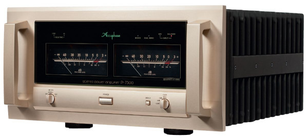

Front ozdobiono pięknymi wskaźnikami wychyłowymi, co cieszy oko, budzi skojarzenia i wspomnienia. Obok zielonego logo firmy, nad wskazówkami, ulokowano jeszcze kilka dodatków, które sygnalizują tryb pracy wskaźników, podpowiadają, jakie jest aktywne wejście i jedno z dwóch ustawień "monofonicznych".
Wszystkie regulatory są łatwo dostępne, bez żadnej klapki. Jest więc przełącznik wejść (do wyboru RCA i XLR), regulacja czułości wejściowej (możemy ją obniżyć o -3 dB, -6 dB oraz -12 dB względem poziomu standardowego).
Jeden transformator musi wystarczyć obydwu kanałom... I zupełnie wystarcza, moc nie spada ani trochę przy wysterowaniu obydwu (na 4 Ω).
Jest też przełącznik trybów pracy wskaźników wychyłowych (określamy sposób, w jaki reagują na chwilowe szczyty – mogą stale, dynamicznie podążać za zmianami lub przez krótką chwilę zatrzymają się na wartościach szczytowych).

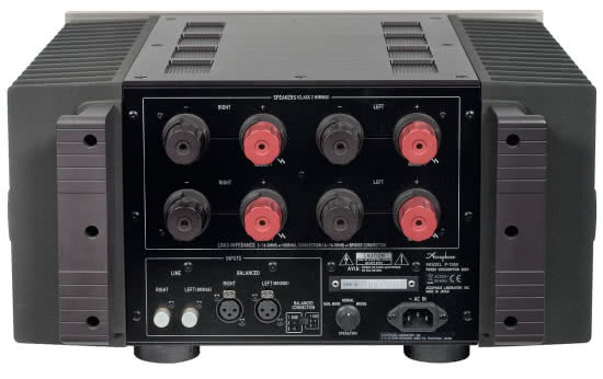

Kolumny głośnikowe podłączymy do dwóch par solidnych, wręcz potężnych, zakręcanych terminali (po wyjęciu zatyczek można też podłączyć bananki). Mamy do wyboru dwa wejścia (XLR i RCA), a w przypadku połączenia symetrycznego możemy także zmieniać konfigurację pinów "+" i "-".
W pobliżu gniazda zasilającego znajduje się intrygujące pokrętło, które pozwala przejść do jednego z dwóch dodatkowych trybów mono. Ustawienie mostkowe nie wymaga komentarza, ale jest też oryginalny tryb Dual Mono – P-7300 zachowuje wtedy formułę dwukanałową, ale każda z (wewnętrznych) końcówek otrzymuje ten sam sygnał tylko lewego kanału.
Podwójne terminale głośnikowe zajmują dużą część tylnej ścianki, po obydwu stronach zainstalowano masywne “zderzaki”, które zabezpieczają kable i wtyki przed uszkodzeniem
Accuphase zakłada, że wykorzystując w systemie stereo parę P-7300, każda dostarczy moc do jednej kolumny głośnikowej, ale do jej niezależnych sekcji, związanych z separacją zwrotnicy i podwójnym gniazdem. W ten sposób realizujemy koncepcję "bi-ampingu".

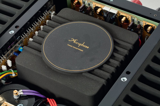

Po zdjęciu górnej obudowy mamy imponujący, chociaż spodziewany widok. Zasilacz współtworzy jeden duży (zamknięty w ekranie) transformator toroidalny wraz z dwoma dużymi kondensatorami (każdy o pojemności 56 000 mF). Każdy blok audio jest niezależny, płytki przykręcono do bocznych ścianek i samych radiatorów.
W każdym kanale pracuje łącznie 20 (dziesięć par) tranzystorów wyjściowych – dziesięć na górze i dziesięć na dole. Parę tworzą tranzystory Toshiba 2SA19432/2SC5200 w ulubionej przez Accuphase’a konfiguracji równoległej (łączone są ze sobą pojedyncze gałęzie push-pull). Zdaniem firmy to najlepszy sposób na obniżenie szumów, zniekształceń i impedancji wyjściowej, chociaż nie bijemy rekordów w mocy wyjściowej.
W ścieżce sygnału audio nie występują układy scalone, a wyłącznie elementy dyskretne. W większości wzmacniaczy elementem toru zabezpieczeń są przekaźniki. Według Accuphase’a mają one jednak zbyt wysoką rezystancję, więc starając się o jak najniższą impedancję wyjściową, stosuje przełączniki na bazie tranzystorów typu MOSFET.

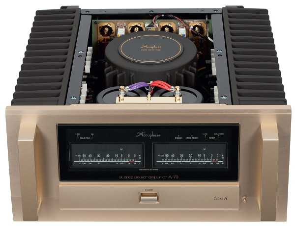

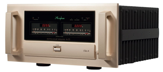

Accuphase A-75 prezentuje się równie okazale jak P-7300, chociaż jest od niego o kilka kilogramów lżejszy. Potężne radiatory na bocznych ściankach są oczywiste w kontekście klasy A i wynikających z niej "strat". Również tutaj pojawiają się uchwyty i szampański front, a także wskaźniki mocy; nie obejdzie się bez nich żaden wzmacniacz Accuphase, ale w tym przypadku można odczuć pewien niedosyt...
Wskaźnikom ktoś ukradł... wskazówki, a w ich miejsce zamontował nowoczesny diodowy panel oraz okienka wyświetlaczy. Rolę informacyjną spełnią nie gorzej, a może nawet lepiej (więc zdradźmy już teraz, że ich dokładność jest wprost niewiarygodna – szczegóły w laboratorium), jednak... to nie ten czar. Ale taka jest decyzja producenta, zresztą konsekwentna – w ten sposób wyposażone są także najlepsze monobloki w klasie A (A-250).

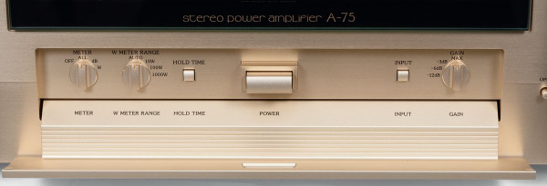

Accuphase A-75 – tak jak przedwzmacniacz C-3900 – zasłania klapką kilka dodatkowych funkcji. Podobnie jak w modelu P-7300 przygotowano regulację czułości (-3 dB/-6 dB/-12 dB), dopasowując w ten sposób wejście końcówki do wyjścia przedwzmacniacza (a może urządzenia źródłowego z regulacją poziomu).
A-75, podobnie jak przedwzmacniacz C-3900, ma klapkę, pod którą przygotowano kilka dodatkowych przełączników
Jest przełącznik wejść (RCA/XLR) i zestaw sterujący działaniem wskaźników, które możemy wyłączyć, wybrać wariant numeryczny lub diodowy, a w ramach modułu numerycznego przewidziano kilka trybów różniących się dokładnością i uzupełnionych ustawieniem automatycznym, tak jak w wielu przyrządach pomiarowych.

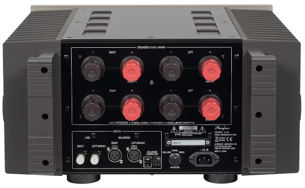

  • Tylna ścianka
Tylna ścianka wyposażona jest tak samo jak w P-7300. A-75 po kilkunastu minutach od włączenia, nawet bez pracy z sygnałem, robi się wyraźnie ciepły, podczas gdy P-7300 musi dłużej i solidniej "pograć", żeby dojść do podobnego stanu. Deklarowana przez producenta klasa A (w A-75) objawia się więc i bez muzyki.

Rozplanowanie układów wewnątrz w obydwu końcówkach opiera się na tych samych założeniach, klasa A nie wywołuje wielkiego przemeblowania. Accuphase najczęściej ustawia zasilanie w centrum, transformator toroidalny jest pojedynczy, ale ma nieco inne wymiary (sądząc po innym kształcie zewnętrznej osłony).
Tylne ścianki obydwu końcówek wyglądają tak samo; praca w klasie A nie wymaga żadnych specjalnych podłączeń
Filtracja odbywa się w dwóch dużych kondensatorach nieopodal przedniej ścianki, mają one jednak pojemność niemal dwa razy większą niż w P-7300 - 100 000 mF każdy.
Sekcje audio w Accuphase A-75 są niezależne dla każdego kanału i przykręcone do bocznych, wewnętrznych profili. Nawet liczba tranzystorów wyjściowych jest taka sama - aż 20 na kanał - ale ich typy są już zupełnie inne - to elementy ON Semiconductor o oznaczeniach 1H48/1H38.
Nie jest to zatem odmiana układu z P-7300 (tylko z wysokim prądem podkładu, tak by "wpaść" w klasę A), nie jest to także (skromniejsza) wariacja na temat monobloków A-250 (tam tranzystory są jeszcze inne). Znowu niemal identycznie jak w P-7300 prezentuje się płytka z zabezpieczeniami, tuż przy tylnym panelu, z systemem przełączników MOSFET.
