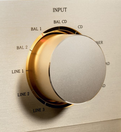

C-3900 przyjmuje sygnały tylko ze źródeł analogowych, liniowych.

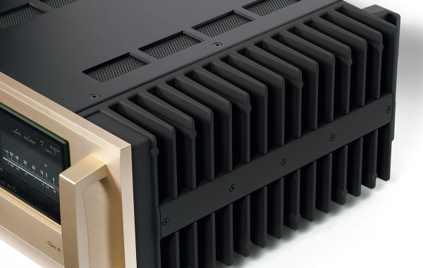

Boczne ścianki w całości wypełniają radiatory, w przypadku klasy A jest co schładzać.

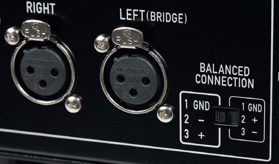

A-75: Gniazda XLR uzupełniono przełącznikiem pozwalającym wybrać konfi guracje pinów "+" i "-".

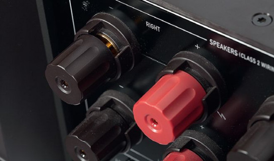

A-75: W takich zaciskach solidnie zainstalujemy każdy rodzaj końcówek, włącznie z popularnymi banankami

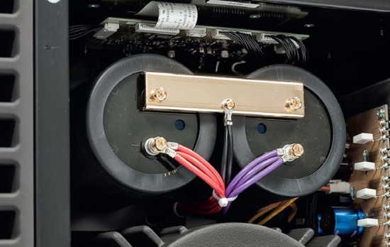

zasilaczem, z niemal dwukrotnie większą pojemnością kondensatorów fiitrujących

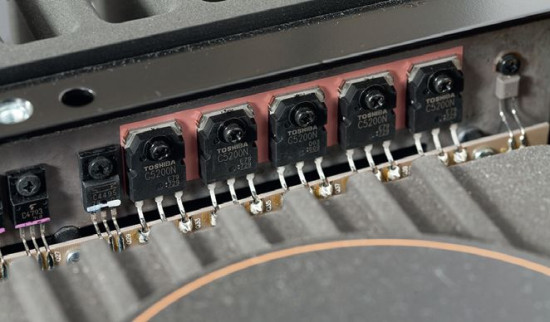

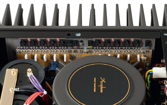

A-75: W jednym kanale pracuje dwadzieścia tranzystorów wyjściowych ON Semiconductor

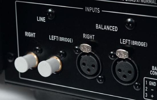

P-7300 ma wejścia RCA i XLR, wyboru dokonujemy przełącznikiem na przedniej ściance.

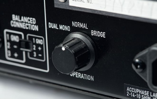

Za to z tyłu ulokowano jeszcze rzadziej używany przełącznik trybów pracy – stereo, mostkowy, "dual mono".

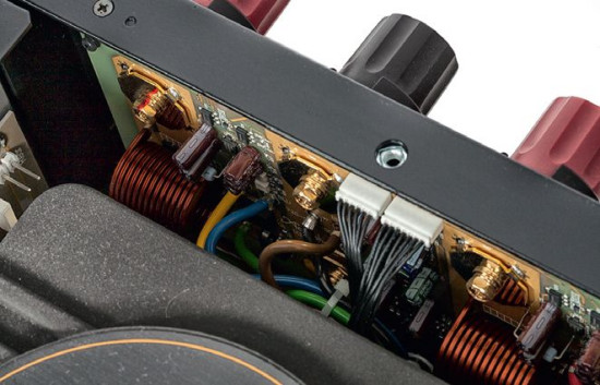

W zabezpieczeniach wyjścia zawiera nietypowe rozwiązanie – zamiast przekaźników zastosowano tranzystory typu MOSFET.

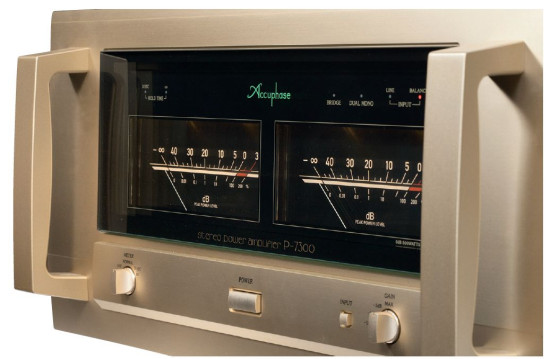

Wskaźniki wychyłowe P-7300 nie są tak dokładnymi instrumentami jak w A-75, ale ich walory wizualne chyba to rekompensują. Wskazówki poruszają się na skali decybelowej i procentowej.
Punkt 0 dB (i pokrywające się z nim 100%) powinien odnosić się do napięcia wyjściowego odpowiadającego mocy znamionowej dla 8 Ω (według firmowej specyfi kacji).
Jednak w punkcie tym rzeczywista moc wynosi tylko 72 W (przy 8 Ω), podczas gdy nawet według informacji producenta moc znamionowa na takiej impedancji wynosi 125 W, a w naszych pomiarach - 200 W. Przekraczanie punktu 0 dB (na wskaźniku) nie grozi więc przesterowaniem, do niego jeszcze bardzo daleko.
