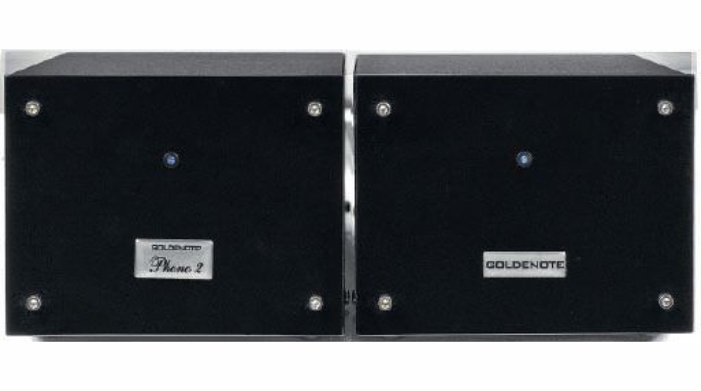

Z zewnątrz Goldenote Phono 2 wygląda jak wyrośnięty na drożdżach Questar firmy Heed Audio - głębokość jest podobna, ale wysokość i szerokość - o połowę większe. Także tutaj front wykonano z czarnego akrylu - naklejono na nim logo firmy oraz nazwę modelu.
Goldenote Phono 2 jest przedwzmacniaczem MM/MC, ale korekcję wybieramy małymi zworami wewnątrz. Fabrycznie urządzenie przygotowane jest do obciążenia 470 omów.

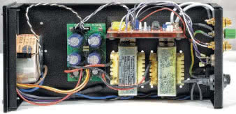

Przeważającą część wnętrza Goldenote Phono 2 zajmuje zasilacz. Patent Inductive-Phono polega na zastosowaniu klasycznego zasilacza typu Pi z dławikiem pomiędzy dwoma pojemnościami.
Tak naprawdę dławiki są dwa i tworzą osobne zasilacze dla lewego i prawego kanału, korzystające ze wspólnego, przykręconego do przedniej ścianki transformatora toroidalnego Talema.
Pozostała część zasilacza, tj. scalone stabilizatory napięcia, znalazły się na płytce z układem wzmacniającym. Ten oparto na czterech układach scalonych (po dwa na kanał) OP37G Analog Devices.
