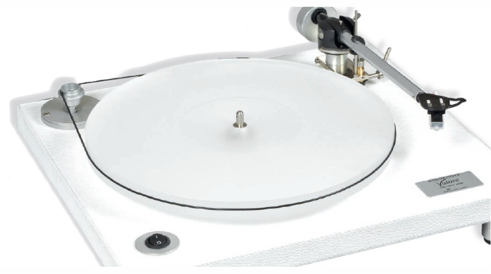

Od strony technicznej to dość prosty gramofon, przynajmniej na pierwszy rzut oka. Z paskiem napędowym, bez odsprzęganego subchassis, z podstawą wykonaną z lekkiego, wielowarstwowego kompozytu.
Wykorzystano tu włókna z naturalnych materiałów i, jak czytamy w materiałach firmowych, materiał podstawy został opracowany pod kątem szybkiego wygaszania drgań, ale nie w dużej masie, a dzięki specjalnej strukturze.
Goldenote Valore Italian Job - podstawa i talerz
Podstawa została obciągnięta ręcznie szytą skórą - dostępne są cztery kolory: czerwony, biały, czarny, zielony. Całość stoi na trzech nóżkach - dwóch z przodu, jednej z tyłu. Odkręcane stopy pozwalają na wyregulowanie poziomu.
Talerz Goldenote Valore Italian Job wygląda jak zwykły mleczny akryl, jednak właściciel Goldenote, pan Maurizio Aterini, mówi, że akryl był tylko punktem wyjścia. Materiał ten stosował w swoich wcześniejszych gramofonach i wciąż jest z niego zadowolony, w tym konkretnym projekcie był potrzebny jednak materiał twardszy i o większym ciężarze właściwym.
Talerz nie jest jednak gruby - ma tylko 20 mm. Oś talerza wykonano z utwardzanej stali w opatentowanej przez Goldenote technice Split-Spindle - trzpień składa się z dwóch skręcanych ze sobą elementów, między którymi jest ściskany talerz. Ma to zmniejszyć wibracje i "bicie".
W punkcie, w którym trzpień dotyka spodu łożyska, umieszczono specjalny, bardzo twardy materiał o nazwie Arnite. To część rozwiązania, z którego Maurizio jest szczególnie dumny - regulacji VTA właśnie w talerzu. VTA można regulować także w ramieniu, ale jest to bardziej skomplikowane.

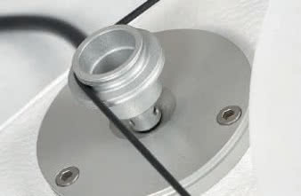

Silnik synchroniczny umieszczono w ciężkim odlewie, z którym nie styka się jednak bezpośrednio, a za pośrednictwem specjalnej pianki tłumiącej drgania. Goldenote nazwało to rozwiązanie HDM, czyli Highly Dampened Motor. Na osi zamocowano kółko o dwóch średnicach; zmiana prędkości obrotowej odbywa się ręcznie, jest jednak łatwa, bo trzpień silnika znajduje się w widocznym miejscu.
Pasek o okrągłym przekroju wykonano ze wzmacnianego poliwinylu. Warto dodać, że przy położeniu 33 1/3 znajduje się on dość blisko górnej krawędzi talerza, przez co zdarzało mi się często go dotykać przy ściąganiu płyty - a to nie jest korzystne, ponieważ pasek powinien być zawsze suchy, bez tłustych zanieczyszczeń. Wyłącznik silnika umieszczono w lewym przednim rogu podstawy.
Goldenote Valore Italian Job - ramię
Goldenote Valore Italian Job to kompletny gramofon, tj. z zamontowanym ramieniem i wkładką. Ramię jest konstrukcją własną Goldenote - to 8-calowy model B-5sc z zawieszeniem kardanowym, aluminiową rurką i osobno wykonaną główką ramienia. Przeciwwaga ma postać płaskiego krążka z nawierconym niecentrycznie otworem.
Z tyłu, obniżając dodatkowo punkt ciężkości, dokręcono mniejszy krążek. Taka konstrukcja powoduje, że punkt ciężkości przeciwwagi znajduje się nie na osi ramienia, a na wysokości igły, co jest sytuacją pożądaną.
Przeciwwaga jest jedynym elementem, który musi ustawić użytkownik. Żeby mu to ułatwić, na rurce ramienia założono gumowy ring - trzeba tylko dosunąć krążek przeciwwagi do tego miejsca, aby ustalić nacisk wkładki ok. 1,6 g, czyli w punkcie wskazanym przez producenta.
Wkładka Babele MM (jest też w ofercie wkładka Babele MC) to wersja konstrukcji Audio-Technica AT95E, a więc wkładki dość taniej, o napięciu wyjściowym 3 mV.
