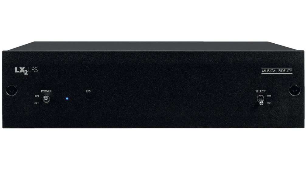

Musical Fidelity LX2-LPS nie zaskakuje radykalnymi zmianami zewnętrznej formy, urządzenie wygląda właściwie identycznie jak pierwsza wersja. LX2 ma typową dla tej kategorii urządzeń niewielką, zwartą skrzyneczkę.
Musical Fidelity stosuje taki sam zabieg jak Cambridge Audio czy Rega, miniaturyzując "duże" Hi-Fi. Widać więc charakterystyczne linie z wyodrębnionym, nasadzonym na chassis frontem. Przednia ścianka ma także typowe dla MF ścięcia w górnej i dolnej części, tyle że tutaj są one tak delikatne, że niemal trudne do zauważenia.
Tym bardziej jednak należą się brawa za pieczołowity projekt. Układ elementów na przedniej ściance jest bardzo zbliżony do "staregoc LX-LPS-a, różnice tkwią w szczegółach. Do obsługi podstawowych funkcji służą dwa miniaturowe hebelki. Jeden włącza zasilanie, a drugim wybieramy bazowy tryb pracy, stosownie do używanej wkładki (MM lub MC).

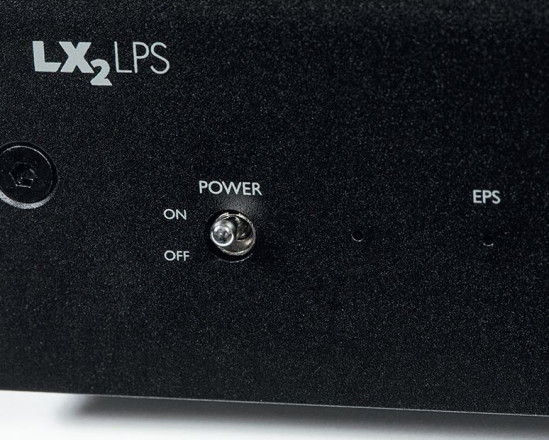

Hebelkiem sieciowym przełączamy pomiędzy stanem czuwania i pracy, tuż obok znajduje się tajemnicza dioda EPS sygnalizująca podłączenie specjalnego, "lepszego" zasilacza.
Hebelkowy włącznik jest tak naprawdę przejściem pomiędzy trybami czuwania a pracy. W tym pierwszym towarzyszy nam kremowa dioda, która zmienia kolor na intensywnie błękitny, gdy urządzenie włączymy. Obok diody zasilającej znajduje się jeszcze wskaźnik tajemniczo oznaczony jako EPS (nie było go w LX-LPS).
Informacje producenta na ten temat są ubogie, dowiadujemy się tylko tyle, że dioda wskazuje obecność specjalnego zasilacza - Musical Fidelity Enhanced Power Supply. Gdzie go szukać i kiedy będzie dostępny - na razie nie wiadomo. W komplecie znajduje się standardowy, ścienny zasilacz impulsowy (zamówiony od jednego z dalekowschodnich poddostawców), ale jego użycie nie pozwala cieszyć się trybem EPS.

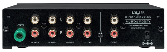

Musical Fidelity LX2-LPS - przyłącza
Musical Fidelity zdążył nas przyzwyczaić do nietypowego widoku tylnych paneli w swoich przedwzmacniaczach gramofonowych, które są bogate w różne złącza RCA. W LX2-LPS też mamy ich sporo - aż pięć par, ale nie wszystkie są wejściami i wyjściami audio.
Na tym etapie konfiguracja jest dość typowa, mamy dwa (po jednym na każdy typ wkładki) wejścia i jedno wyjście (podobnie jak w Duo CA). Trzeba jednak uważać, by się nie pomylić, bo tuż obok wejść są jeszcze dodatkowe złącza "konfiguracyjne", o?których piszemy obok.
Wyjęty z kartonu Musical Fidelity LX2-LPS pracuje zgodnie z fabryczną specyfikacją (nie są wymagane żadne zwory), na temat której informacje są szczątkowe. Wiemy, że obciążenie dla wkładek MC wynosi 100 Ω, dla MM - standardowe 47 kΩ, choć nie znamy pojemności (w przypadku niedrogich wkładek MM nie jest to na ogół parametr tak krytyczny).

Na tylnym panelu mamy znacznie więcej gniazd?RCA, dodatkowe dwie pary pozwalają za pomocą specjalnych terminali ustalić parametry obciążenia, niezależnie dla trybu MM i MC.
Na tylnym panelu mamy znacznie więcej gniazd RCA, dodatkowe dwie pary pozwalają za pomocą specjalnych terminali ustalić parametry obciążenia, niezależnie dla trybu MM i MC.

Złącza konfiguracyjne pozwolą zmienić parametry obciążenia, przy użyciu specjalnych zwor z elementami biernymi o określonej wartości (pojemność/rezystancja). Niektóre z wcześniejszych przedwzmacniaczy gramofonowych Musical Fidelity miały już podobne rozwiązania, ale w komplecie były wówczas elementy potrzebne do uzyskania różnych wartości obciążeń.
Na wyposażeniu LX2-LPS żadnych zworek nie ma, producent nie oferuje ich też za dopłatą. Zworki trzeba więc zrobić samemu... o ile w ogóle trzeba. W razie konieczności jest to rozwiązanie oczywiście mniej wygodne niż przełączniki w Phono Box DS2, ale... wykonalne. Ponadto pozwala w zasadzie dowolnie kształtować charakterystykę obciążenia.
W sumie lepsza taka możliwość niż żadna, więc z dostępu do układu korekcyjnego, nawet za pomocą takich złącz, powinniśmy być raczej zadowoleni, niż zmartwieni. Przy tym "fabryczne" parametry urządzenia są tak ustalone, że w większości przypadków nie będziemy musieli niczego zmieniać.
