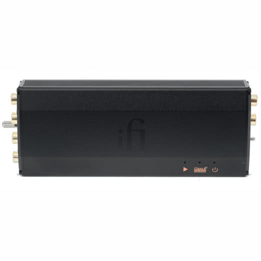

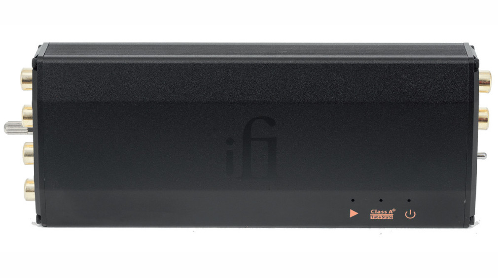

Forma się nie zmieniła – to maleństwo, które trafi raczej "za kulisy". ifi Audio iPhono 3 nie ma żadnych wyświetlaczy ani kontrolek, a tylko trzy diody, potwierdzając pracę urządzenia.

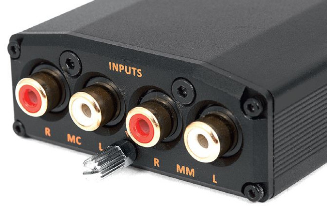

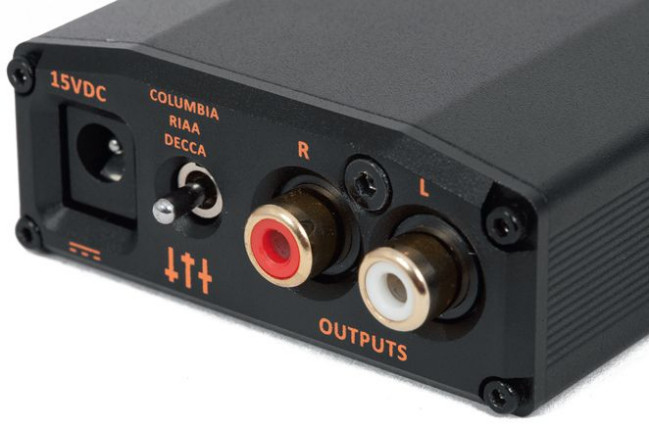

Z jednej strony podłączamy gramofon, mamy do dyspozycji dwie pary wejść RCA (jedna dla wkładek MC, druga dla MM) oraz trzpień masowy. Z drugiej strony wyjściowa para RCA i gniazdo dla zewnętrznego zasilacza.

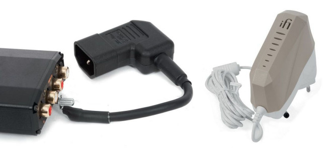

Nie jest to pierwszy lepszy impulsowy zasilaczyk, ale bardziej zaawansowany iPower X, wyposażony w układy redukcji zakłóceń wysokoczęstotliwościowych.
W zestawie znajduje się też dodatkowy kabel uziemiający, w odpowiedzi na uwagi użytkowników poprzednich wersji iPhono, którzy odkryli, że szumy są niższe, gdy poprowadzimy dodatkowe uziemienie z gniazda 230 V wprost na obudowę przedwzmacniacza.

iPhono 3 ma dwa gniazda wejściowe, niezależnie dla wkładek MM i MC, ale nie można podłączać do nich dwóch gramofonów jednocześnie.

Obok wyjścia umieszczono przełącznik krzywych korekcyjnych.
Unikalny jest też wybór wśród aż sześciu krzywych korekcyjnych; oprócz standardowej RIAA są to IEC (czyli w praktyce standardowa RIAA z fi ltrem subsonicznym), Decca, Columbia oraz tzw. rozszerzone (Enhanced) warianty eRIAA i eRIAA+IEC (wprowadzają dodatkową stałą czasową, co najogólniej mówiąc, powoduje wyeksponowanie najwyższych częstotliwości).

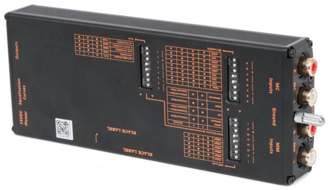

Taka różnorodność ustawień staje się też wyzwaniem dla wygody obsługi ze względu na niewielkie rozmiary ifi Audio iPhono 3. Większości zmian dokonujemy przestawiając mikroprzełączniki zainstalowane w okienkach w dolnej części obudowy; najlepiej od razu sięgnąć po lupę.
Jedyną funkcją z łatwym dostępem ("normalny" przełącznik hebelkowy) jest wybór krzywych korekcyjnych. W układzie elektronicznym ifi Audio iPhono 3 pracują wysokiej jakości komponenty (między innymi znakomite kondensatory Elna Silmic II, Panasonic i Nichicon, rezystory MELF), wzmocnienie realizowane jest przez układy scalone.
Do wyboru większości parametrów służy zestaw mikroprzełączników na dolnej ściance.
