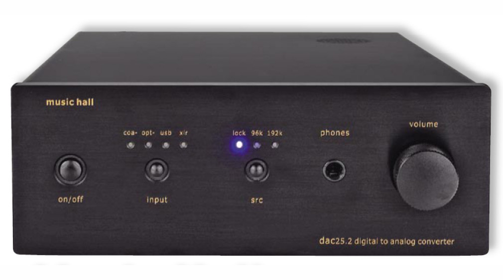

Music Hall dac25.2 - obudowa i przyłącza
Przetwornik/wzmacniacz słuchawkowy Music Hall dac25.2 to duże, bardzo solidne urządzenie. Przednią ściankę wykonano z 10-mm płata aluminium, szczotkowanego i anodowanego, w testowanej wersji na czarno (może być też srebrna).
Mamy na niej mechaniczny wyłącznik sieciowy, cztery niebieskie diody wskazujące wybrane wejście: koaksjalne, optyczne, USB lub AES/EBU, trzy diody upsamplera: lock - 96k - 192k, gniazdo słuchawkowe duży-jack oraz piękną, moletowaną, metalową gałkę siły głosu wzmacniacza słuchawkowego.
W tym przypadku poziom sygnału na wyjściach analogowych nie jest regulowany. Z tyłu - gniazda wyjściowe analogowe RCA i XLR, wejścia cyfrowe USB typ B, XLR, TOSLINK oraz RCA. Jest też gniazdo sieciowe IEC.
Music Halla wyposażono w wyjścia XLR, ale sygnał jest dla nich specjalnie symetryzowany.
