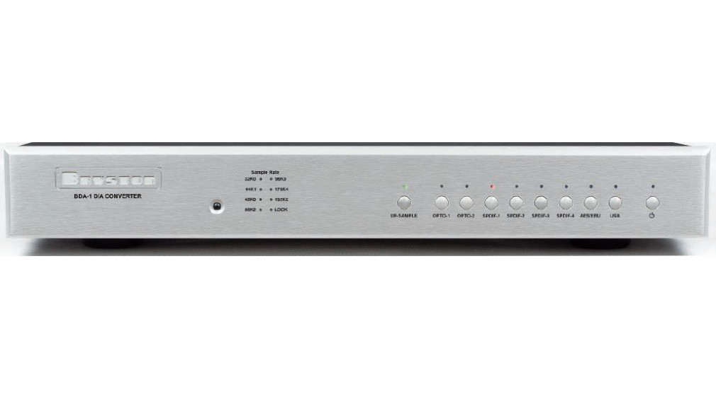

Bryston BDA-1 ma niski profil, lecz wygląda niezwykle solidnie, co jest zresztą znamienne dla wszystkich produktów Brystona. Przednia ścianka to wyjątkowo gruby płat aluminium z wygrawerowanym logo firmy, rzędem przycisków z diodami LED i dwoma dodatkowymi pionowymi zestawami LED-ów.
Tworzą one wskaźnik częstotliwości próbowania sygnału wejściowego. Jest tu też dioda wskazująca synchronizację "daka" ze źródłem sygnału - jeśli pojawia się sygnał, zmienia kolor z czerwonego na zielony.
Jak wynika z napisów obok diod, przetwornik przyjmuje sygnał do 192 kHz wraz z 88,2 kHz. Urządzenie nie dekoduje DSD. Po prawej stronie mamy przycisk upsamplera oraz rząd guzików zmieniających wejście.
Na końcu jest jeszcze przycisk z diodą stand-by, w gruncie rzeczy niepotrzebną, bo działanie urządzenia, nawet bez sygnału, zawsze sygnalizuje dioda nad którymś z wejść.

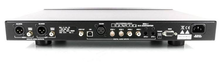

Bryston BDA-1 to wszechstronne urządzenie, wyposażone w bogaty zestaw wejść i wyjść. Tych pierwszych mamy aż osiem: USB, AES/ EBU i sześć S/PDIF - dwa BNC, dwa RCA i dwa optyczne TOSLINK. Jest też wyjście cyfrowe RCA.
Osobno umieszczono wyjścia analogowe - zbalansowane XLR i niezbalansowane RCA. Są też gniazda służące do komunikacji z innymi urządzeniami lub sterownikami - trigger oraz RS232. No i oczywiście gniazdo sieciowe IEC. Wszystkie te elementy są wysokiej jakości, w całości złocone i pochodzą z Neurtika.
Mnóstwo wejść i wyjść, także do sterowania w systemach "custom". Obok wyjść RCA znajdują się też wyjścia XLR – obydwa na znakomitych gniazdach Neutrika.

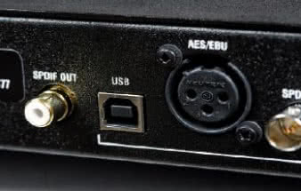

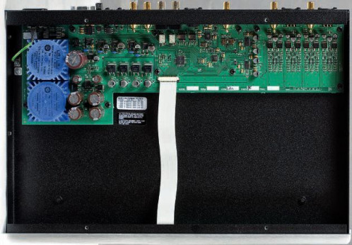

Układ elektroniczny zmieścił się na płytce drukowanej przy tylnej ściance Sekcja wejść została podzielona początkowo na trzy części: USB, AES/EBU i S/PDIF. Pierwsza oparta jest na starym (niestety!) interfejsie Burr Browna PCM2707, akceptującym sygnał tylko do 16 bitów i 48 kHz w trybie synchronicznym.
Prawdę mówiąc, dziwi mnie to niezmiernie: po pierwsze Bryston wie, co to są pliki wysokiej rozdzielczości, a po drugie dalej sygnał ten jest traktowany z dużą atencją (poza samym odbiornikiem).
Można to wytłumaczyć specyficznym podejściem firmy - w Brystonie uważają, że "zwykły" komputer nie jest najlepszym źródłem sygnału i jedynie specjalizowane mikrokomputery, jak ich własny s, są prawdziwym źródłem plików wysokiej rozdzielczości.
Najwyraźniej założono, że wejście USB będzie służyło jedynie do okazjonalnego podłączenia komputera, ewentualnie do wykorzystania go w innej roli, np. do gier itp.
Sam sygnał traktowany jest już poważnie. W materiałach firmowych czytamy, że Bryston BDA-1 wypuszcza z konwertera sygnał I2S, a nie S/PDIF (jak wszyscy inni), eliminując w ten sposób dwa stopnie konwersji - w samym czipie i w przetworniku, który w innym przypadku i tak musi zamienić sygnał S/PDIF na I2S.
Ponieważ jednak PCM2707 jest układem "nadążającym" za zegarem komputera, taktuje się go znakomitym zegarem, podobnym do tych, jakie są przy pozostałych wejściach.
Dwie pozostałe grupy przełącza się osobno. Za każdą z nich mamy transformator dopasowujący impedancję wejściową, eliminujący w znacznej mierze jitter dodawany przez interkonekt cyfrowy.
Sygnał trafia następnie do konwertera częstotliwości Burr Brown SRC43921. I wreszcie docieramy do przetworników C/A. Mamy po jednym na kanał - to stereofoniczne kości Cirrus Logic CS4398. Układ ten akceptuje sygnał do 24 bitów oraz 216 kHz i charakteryzuje się wysoką dynamiką 120 dB.
Sekcja analogowa została umieszczona w pewnej odległości od cyfrowej, choć na tej samej płytce. To cztery identyczne, stereofoniczne układy. Razem mamy więc osiem kanałów. Po co? Przypomnijmy rozwiązanie firmy Accuphase (testy marki) o nazwie MCS (Multiple Circuit Summing).
Chodzi w nim o to, żeby prowadzić równolegle kilka biegów z tym samym sygnałem (tutaj mamy po cztery na kanał, dające dwa układy na każde zbalansowane wyjście) i sumować ich sygnały przed wyjściem. Zmniejszamy tym samym szumy i zniekształcenia oraz podnosimy dynamikę.
Płytka drukowana zajmuje niewielką część obudowy, ale transformatory zasilające są dwa - dla części cyfrowej i analogowej z osobnymi układami stabilizacyjnymi.
Na wyjściu mamy bardzo mocne tranzystory bipolarne (MJD44H11+ MJD45H11). Wyjście sprzęgnięte jest kondensatorami, nie układem DC-serwo.
Zasilacz tworzą dwa, średniej wielkości transformatory, dla sekcji cyfrowej i analogowej, oraz kilka sekcji stabilizujących napięcie. Porządnie, ale nie odlotowo.
