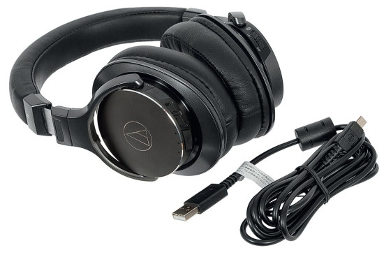

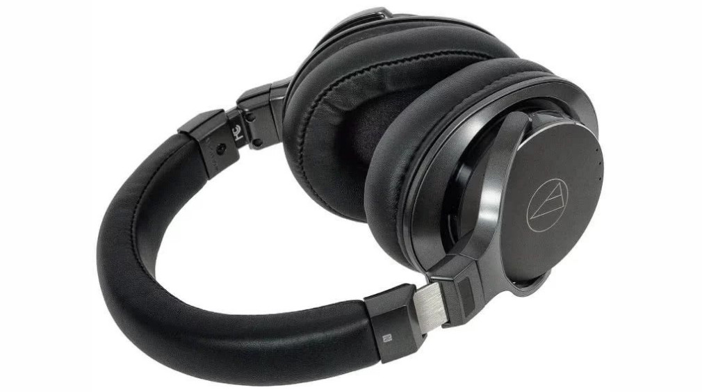

Audio-Technica ATH-DSR7BT prezentują typowy japoński styl, dominuje w nim techniczna perfekcja. Konstrukcja jest dość duża, słuchawki ważą ok. 300 g.
Poduszki z elastycznej pianki, obszytej ekoskórą o owalnym kształcie, są na tyle obszerne, że można się pokusić o określenie tego modelu mianem wokółusznego.

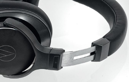

Szkielet muszli wykonano z metalu, solidny jest także mechanizm skokowej regulacji pałąka, działa precyzyjnie i pewnie, chociaż zakres mógłby być nieco większy. ATH-DSR7BT wyposażono w jedną z najnowszych wersji standardu Bluetooth 4.2.

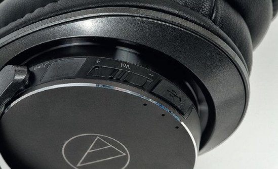

Na jednej muszli znajduje się mechaniczny włącznik sieciowy, na drugiej - suwak głośności (+/-), dotykowy sensor uruchamiający i wznawiający odtwarzanie (można także odbierać rozmowy telefoniczne).
Regulacja głośności pracuje nieco inaczej niż zwykle, manipulator nie zmienia bowiem poziomu źródła, ale steruje wewnętrzną regulacją w samych słuchawkach. Diodowy wskaźnik ilustruje naładowanie baterii, ale spełnia także inne funkcje: podpowiada np. jaki jest standard kodowania dźwięku.
Sporo metalowych części, pałąk z zapadkowym systemem regulacji jest bardzo solidny.

Wejście USB to sposób na ładowanie słuchawek i na dostarczenie sygnału audio, wyłącznie w formie cyfrowej - PCM 24/96.
