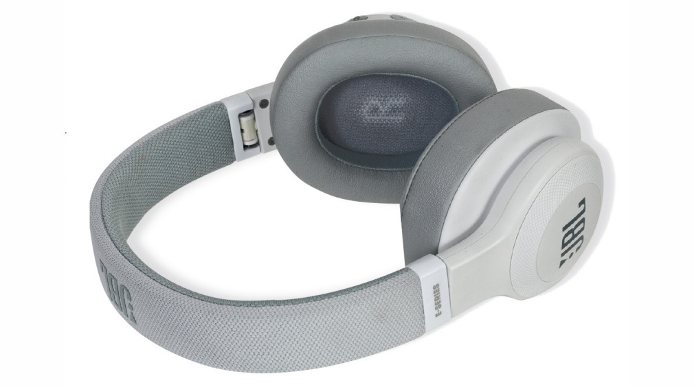

W przypadku JBL E55BT ważny jest wygląd, szczególnie kolorystyka; 55-ka jest dostępna w aż czterech wersjach: czarnej, białej, czerwonej i niebieskiej. JBL popracował też nad doborem i zestawieniem materiałów. Pałąk został obłożony efektowną, szorstką tkaniną.
Wewnątrz pałąka przygotowano kanał na mechanizm regulacyjny, rdzeń jest metalowy, wewnętrzne zapadki działają precyzyjnie i z przyjemnym oporem.
Maksymalne rozsunięcie pałąka pozwoliło mi idealnie umościć się w słuchawkach, głowę mam wprawdzie niemałą, ale zapas regulacji może być dla niektórych niewystarczający.
Muszle mają owalny kształt, już tradycyjny dla JBL-a, i są zamocowane elastycznie do dodatkowych zewnętrznych wsporników. Całe muszle możemy obracać (o nieco ponad 90 stopni), co jest przydatne, gdy słuchawki zdejmiemy z głowy i opuścimy na szyję. Pałąk jest bardzo elastyczny, materiały świetne, nic w JBL E55BT nie skrzypi.
Poduszki obszyto sztuczną skórą, a wewnętrzną warstwę wykończono miękką tkaniną. Siateczki oddzielające uszy od przetworników mają duże oznaczenia kanałów L/R – drobiazg, a ułatwia życie.
Mimo że poduszki nie są zbyt duże, JBL E55BT można określać jako wokółuszne, ucho wchodzi do środka z pewnym oporem (jest dość ciasno), jednak umiarkowana siła, z jaką pałąk naciska na głowę, sprawia, że jest dość wygodnie i stabilnie.

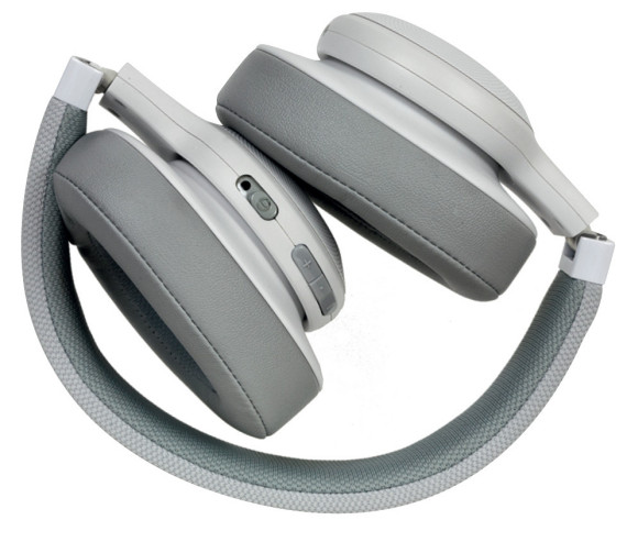

Na lewej muszli ulokowano gniazdo USB (do ładowania akumulatorów), na prawej - wejście analogowe (w zestawie jest przewód w oryginalnej, materiałowej plecionce) i komplet przełączników.
Przyciski funkcyjne swobodnie i ergnonomicznie "rozstrzelono". Słuchawki JBL E55BT mają być zdolne grać przez 20 godzin (w trybie bezprzewodowym), co jest wynikiem niezłym. Komunikacja to oczywiście standard Bluetooth, pulę systemów kodowania otwiera... i niestety zamyka obowiązkowy SBC.
