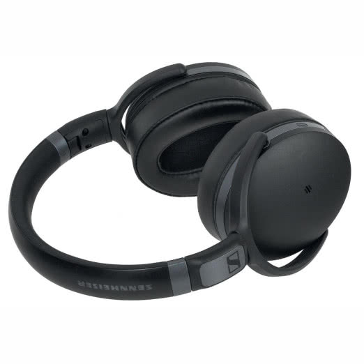

Wykonanie Duże i ciężkie, poważne i solidne, owalne muszle z obfi tymi padami, elementy zewnętrzne wykonane z tworzyw wysokiej jakości. Konstrukcja zamknięta, wokółuszna, ale wciąż o charakterze przenośnym.

Słuchawki Sennheiser HD4.40BT ważą ponad 200 g - trzy razy więcej niż Porta Pro Wireless. Owalne, spore muszle nawiązują do jeszcze większych domowych konstrukcji firmy.

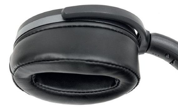

Poduszki są grube, obszyte materiałem imitującym skórę, a wypełnione sprężystą gąbką. Wydają się dość ciasne, ale okazują się pojemne. Materiał przylegający do głowy jest przyjemny i miękki, profil oraz grubość poduszek zapewnia bardzo dobrą izolację od zewnętrznych źródeł dźwięku (to konstrukcja zamknięta). Jednocześnie słuchawki nie grzeją uszu tak jak inne modele (zamknięte) - pod tym względem są świetnie dopracowane.
Muszle zawieszono na typowych widelcach, są też przeguby pozwalające na obrót o niewielki kąt. Zakres regulacji jest wystarczający, po pełnym rozsunięciu wciąż czułem lekki zapas. Słuchawki możemy złożyć do poręcznej formy, ale o etui transportowe trzeba już zadbać samemu, producent nie dodał go do kompletu.
Konstrukcja HD4.40BT to wprawdzie wszechobecne tworzywa sztuczne, ale wszystko jest tutaj świetnie spasowane. Regulatory ulokowano na prawej muszli, przy czym Sennheiser nie zastosował manipulatora, rozdzielając wszystkie funkcje między kilka przycisków. Trochę to staromodne, ale wciąż wygodne.
