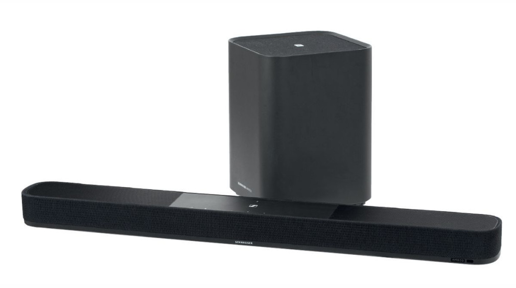

Wykonanie Solidny (dość ciężki) soundbar, dyskretna estetyka. Układ głośnikowy 5.1.2, oparty na przetwornikach szerokopasmowych z dodatkiem pary niskotonowych. Nowoczesna elektronika. Opcjonalnie – oryginalny subwoofer z głośnikiem na górnej ściance.
Funkcjonalność Automatyczna kalibracja (listwy i subwoofera), możliwość pracy z maksymalnie czterema subwooferami. Duży zestaw wejść i wyjść (cyfrowe oraz analogowe). Duży potencjał strumieniowy (Spotify Connect, Tidal Connect, AirPlay 2 i Google Cast). Tryby wirtualnej przestrzeni. Obsługa pilotem bądź aplikacją mobilną.
Brzmienie Dynamiczne, spójne, tonalnie zrównoważone i bogate w detale. Niski i wzorowo prowadzony bas, żywa, bezpośrednia średnica. Naturalne efekty przestrzenne, z mocnym pierwszym planem, płynnością i oddechem. Uniwersalne – do kina i do muzyki. Nawet bez subwoofera wystarczające również w średniej wielkości pomieszczeniach.

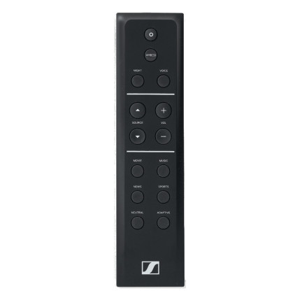

Model Plus ma bogatą sekcję sieciową oraz mobilną aplikację sterującą; jest też wygodny, tradycyjny pilot.

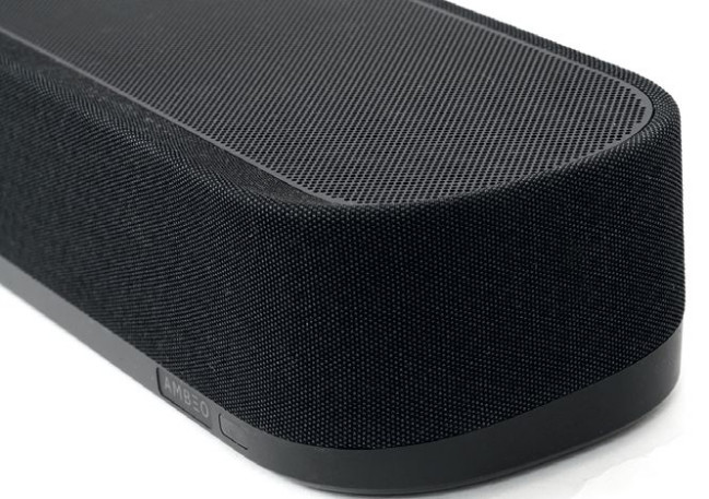

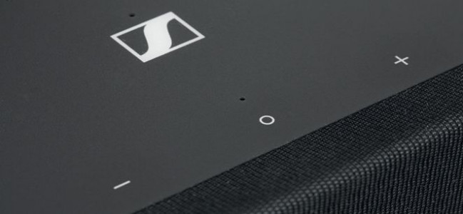

Listwa Sennheiser Ambeo Plus ma szerokość 105 cm, ale wygląda dość dyskretnie i subtelnie; jej boczne ścianki są zaokrąglone, a większa część korpusu jest osłonięta tekstylną maskownicą, z wyjątkiem górnej ścianki, w centrum której umieszczono panel sterujący obejmujący komplet mikrofonów (do kalibracji oraz sterowania głosowego), a na skrajach metalowe maskownice.
W dolnej prawej części frontu znajduje się napis Ambeo – podświetlany, gdy aktywujemy tak nazwany wirtualny system, który dał imię całej rodzinie urządzeń. Sennheiser Ambeo Plus ma – jak każdy nowoczesny soundbar – sporo do powiedzenia w sferze sieciowej. Jest Wi-Fi i LAN, Sennheiser przygotował też wygodną aplikację mobilną w roli sterownika.

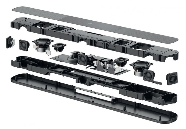

Układ akustyczny w listwie składa się z dziewięciu przetworników – dwóch 10-cm niskotonowych oraz 5-cm szerokopasmowych w pozostałych kanałach.

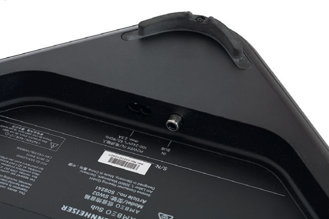

Subwoofer komunikuje się z soundbarem bezprzewodowo (to komunikacja wykorzystująca system Bluetooth z kodowaniem LC3, charakteryzującym się bardzo niskimi opóźnieniami), na dolnej ściance Ambeo Sub znajduje się również standardowe wejście RCA, które służy przede wszystkim do współpracy z modelem Ambeo Max (czyli pierwszym największym Ambeo, niekomunikującym się bezprzewodowo z subwooferem).

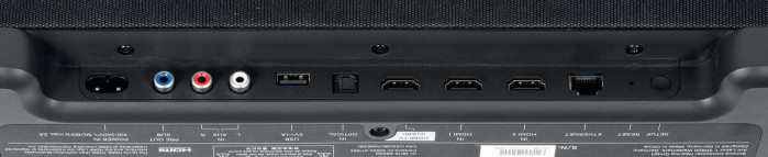

W tylnej części obudowy znajduje się całkiem obszerny panel przyłączeniowy. Chociaż standardem jest dzisiaj pojedynczy przewód HDMI biegnący do telewizora (wraz z kanałem zwrotnym eARC), to Sennheiser Ambeo Plus ma jeszcze dwa dodatkowe wejścia HDMI, wejście optyczne, a nawet liniowe wejście analogowe (klasyczna para RCA).
Jest też analogowe wyjście dla subwoofera (mimo że zasadniczą formą komunikacji jest system bezprzewodowy). W ostatnim czasie sytuacja z sygnałami surround ustabilizowała się, z chaosu systemów i ich wariantów wyłonił się jeden zasadniczy Dolby Atmos (i oby pozostało tak jak najdłużej). Ambeo Plus dodaje do niego jeszcze "rezerwowy" DTS:X.

O dźwięk przestrzenny, oparty na założeniach wirtualnych, dba fantastyczny system Ambeo. Układ głośnikowy listwy jest najbliższy konfiguracji 5.1.2 (jeszcze bez subwoofera Sub), chociaż sam Sennheiser przedstawia go jako 7.1.4, co prawdopodobnie jest związane z finalnymi możliwościami dźwięku wirtualnego.
W centralnej części zainstalowano sensory do obsługi podstawowych funkcji oraz zestaw mikrofonów (do kalibracji i asystentów głosowych).
Sekcję niskotonową, umieszczoną na górnej ściance, tworzą dwa 10-cm przetworniki z membranami celulozowymi (również Sennheiser ceni sobie bas z celulozy).
Kanały główne i efektowe bazują na 5-cm przetwornikach szerokopasmowych z membranami aluminiowymi; trzy takie jednostki umieszczono na przedniej ściance (kanały lewy, prawy i centralny), dwa na bokach (są skręcone w kierunku ścian pomieszczenia), a kolejne dwa tworzą strefę sufitową.

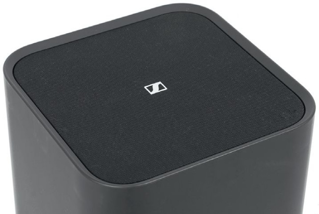

W sumie jest więc dziewięć przetworników (w samej listwie) i tyle samo końcówek mocy (oczywiście w klasie D). Subwoofer Ambeo Sub ma formę wysokiego prostopadłościanu z zaokrąglonymi krawędziami.
Zazwyczaj w takich przypadkach głośnik jest zainstalowany na dolnej ściance, blisko podłogi, co przynosi najskuteczniejsze wzmocnienie niskich tonów. Jednak w Sennheiserze Ambeo Sub głośnik znajduje się na górnej ściance, pod maskownicą – bardzo oryginalnie.
Nie znaczy to jednak wcale, że odbicia od podłogi nie będą już miały żadnego znaczenia, ale że wzmacniany zakres będzie się ograniczać do najniższych częstotliwości, bez eksponowania "wyższego" basu – i o to przecież w działaniu subwoofera chodzi.
Głośnik ma średnicę 20 cm i celulozową membranę. Obudowa jest zamknięta, jak w większości współczesnych subwooferów aktywnych, chociaż w tych towarzyszących soundbarom zwykle stosowany jest bas-refleks, co zwiększa efektywność układu akustycznego i pozwala "oszczędzać" na dostarczanej mocy, potrzebnej do intensywnej korekcji charakterystyki systemu zamkniętego. Sennheiser Ambeo Sub przejawia spore ambicje i potrzebuje do tego mocy – jego wzmacniacz ma aż 350 W.
Subwoofer ma formę wysokiej kostki, którą można wygodnie i bezpiecznie ustawić pod ścianą, a nawet w kącie pomieszczenia…. Trzeba tylko pamiętać, aby na górnej ściance nie postawić przysłowiowej doniczki z kwiatkiem, bo znajduje się tam głośnik

Zestaw przyłączeniowy jest wszechstronny, obejmuje nie tylko nowoczesne złącza cyfrowe, ale nawet analogową parę RCA.
Na dolnej ściance subwoofera zainstalowano gniazda przyłączeniowe, w tym przewodowe wejście RCA potrzebne do połączenia z większym Ambeo Max.
