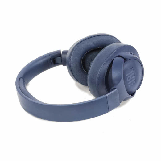

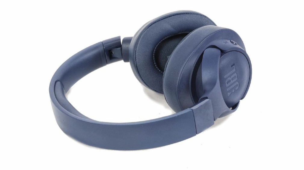

Słuchawki JBL Tune 770NC są dość lekkie (232 g), owalne muszle podwieszono na obrotowych przegubach, które można także "łamać" do wewnątrz, dzięki czemu słuchawki złożymy do transportu.
Pady mocno przytulają się do głowy, po pewnym czasie trzeba od tych czułości odpocząć, ale ich bezapelacyjnie pozytywnym skutkiem jest fantastyczna izolacja pasywna.
JBL Tune 770NC, jak zdecydowana większość słuchawek mobilnych, mają muszle zamknięte. Duży zakres regulacji pozwala przypuszczać, że nie znajdzie się głowa zbyt tęga na te słuchawki.

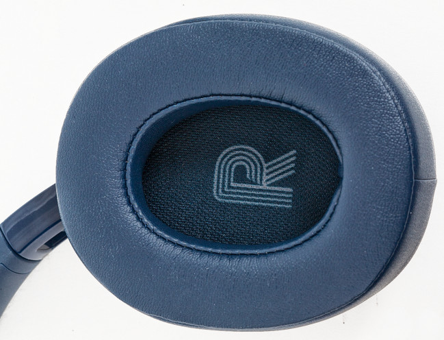

Skokowy mechanizm ustabilizuje słuchawki, a orientacja w kanałach jest prosta – duże oznaczenia umieszczono na siateczkach chroniących przetworniki.

Muszle są owalne, pady dość ściśle przylegają do uszu, wreszcie nie trzeba wypatrywać oznaczeń kanałów.
