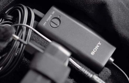

Puszeczka to zewnętrzny, awaryjny zasilacz z miejscem na dwie tradycyjne baterie AA. Natomiast wszystko, co potrzebne do działania (włącznie z akumulatorami), ukryte jest w samych muszlach słuchawek.

Technologia jest imponująca, w praktyce obciążona drobną, ale zauważalną uciążliwością. Gdy akumulatory się wyczerpią, z Sony MDR NC500D nie wydobędziemy żadnego dźwięku, nawet jeśli zrezygnujemy z redukcji hałasu. Do działania całej maszynerii niezbędne są sprawne ogniwa, dlatego podręczna puszka na paluszki AA może się przydać.
Mała puszka z pojemnikiem na baterie to awaryjny zasilacz, niezbędny do działania słuchawek, gdy wyczerpią się ich wbudowane akumulatory.

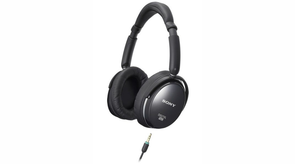

Słuchawki Sony MDR-NC500D prezentują się wybornie, są dość małe, ale obudowy i pałąk - wykonane z lekkiego magnezu - nadają im sztywności i sprawiają, że zarówno podczas zakładania, jak i słuchania mamy wrażenie obcowania z produktem najwyższej klasy.
Kształt nauszników, materiał poduszek, profil pałąka, wszystko to zostało tak wykonane i wyprofilowane, że użytkowanie Sony MDR-NC500D jest prawdziwą przyjemnością.
