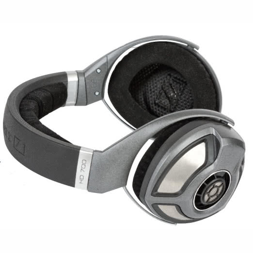

Wykonanie Konstrukcja w większości plastikowa (czemu zawdzięcza małą masę), ale estetyczna i wytrzymała, wyjątkowy kształt i kolorystyka muszel.

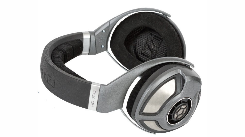

Same Sennheisery HD700 to już kwintesencja prostoty (wedle dzisiejszych standardów) i firmowego stylu owalnych muszli. Materiał, z którego są wykonane, imituje jakieś metale pokryte lakierem proszkowym, ale w większości jest to tworzywo.
Tak się jednak złożyło, że mój testowy egzemplarz HD700 sporo przeszedł, na co wskazywało naturalne zużycie padów czy kabla. Reszta prezentowała się znakomicie, więc jakość materiałów jest bardzo dobra.
Sennheiser HD700 - konstrukcja

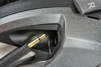

W każdej muszli zainstalowano monofoniczne 2,5-mm gniazdo, okablowanie jest w pełni niezależne dla lewego i prawego kanału. Wprawdzie dostarczony w komplecie kabel ma typowy 6,3-mm wtyk, ale łatwo będzie dostosować Sennheisery HD700 do pracy z tzw. zbalansowanymi wzmacniaczami słuchawkowymi, unikając wspólnych ścieżek masy.
Kabel to też coś specjalnego - przewodniki wykonano z miedzi beztlenowej pokrytej srebrem, struktura i geometria ma wpływać na najkorzystniejszy transfer sygnałów o wysokich częstotliwościach.

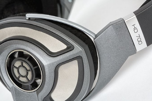

Przednia część muszli jest podtrzymywana stalowym łącznikiem.

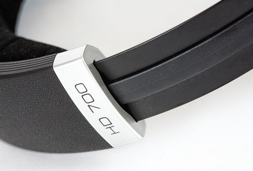

Muszle słuchawek Sennheiser HD700 zostały zawieszone z jednej strony na cienkim, metalowym szkielecie, z drugiej - element jest już plastikowy. Pałąk ma od zewnątrz silikonowo-gumowaną strukturę, od wewnątrz (od strony głowy) dodano dość gruby "wałeczek" z gąbki obłożony miękkim welurem.
Niekonwencjonalny kształt - zbliżony do litery D - mają pady, dla maksymalnej wygody obszyte mikrofibrą. Krawędzie zwężają się do środka, a przez to w poduszkach jest dużo miejsca wewnątrz.
Przetworniki słuchawek Sennheiser HD700 są ulokowane bardzo głęboko, wewnątrz plastikowej konstrukcji. Z całą pewnością jest to model, który każdy zaliczy do grupy wokółusznych. Przetworniki mają klasyczną średnicę 40 mm.
Regulacja wysokości pałąka jest przeprowadzana klasycznym mechanizmem, elementy wykonano z tworzywa, są elastyczne (ale wytrzymałe), umożliwiają optymalne dopasowanie słuchawek do głowy.

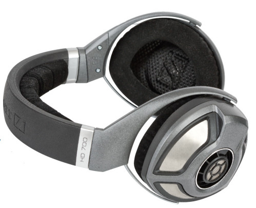

Trudno o bardziej oczywistą konstrukcję otwartą. Jak na słuchawki tej wielkości, HD700 są dość lekkie, ważą 270 g i znajduje to potwierdzenie w tym, jak się w Sennheiserach czujemy. Pałąk jest sprężysty, dość mocno naciska na głowę, ale miękkie poduszki w pełni to amortyzują.
Słuchawki Sennheiser HD700 łatwo dopasować, zakres regulacji (góra - dół) jest gigantyczny. Jedyne, na co można ponarzekać, to fakt, iż nie da się wykonywać gwałtownych ruchów głową, bo słuchawki lubią się wówczas zsunąć do przodu.
Przy tak bezkompromisowej realizacji układu otwartego nie może też być mowy o jakiejkolwiek izolacyjności akustycznej - docierają do nas absolutnie wszystkie dźwięki z zewnątrz. To jednak przekłada się na wyjątkowy komfort użytkowania przy długich sesjach odsłuchowych.
Słuchawki Sennheiser HD700 zostały zaprojektowane w Niemczech, ale wyprodukowane w Irlandii - tam firma ma fabrykę już od bodajże dwudziestu lat. Zakładanie HD700 na głowę to wyjątkowe doświadczenie, zupełnie inne względem innych modeli, również konstrukcji otwartych.
Są wyjątkowo "lekkie", dają wrażenie nasunięcia wokół uszu czegoś w rodzaju otwartych pierścieni, a nie klasycznych słuchawek. Do HD700 bardzo łatwo się przyzwyczaić i nigdy nie przyszło mi na myśl, że mam je zakładać za karę.
