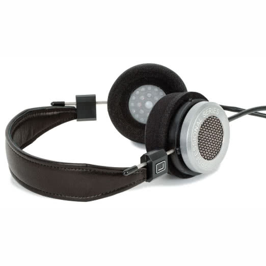

Grado PS500e - konstrukcja

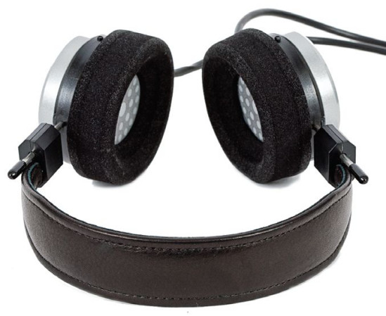

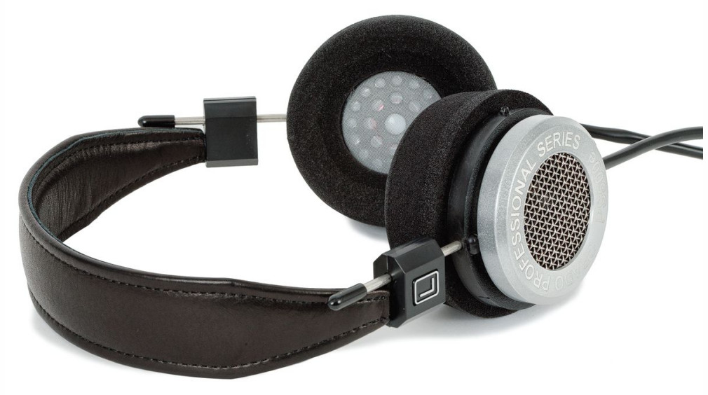

W konstrukcji też nikt specjalnie nie kombinował. Pałąk słuchawek Grado PS500e wygięto z płaskiego kawałka metalu i obszyto skórą. Zamiast wymyślnych mechanizmów są plastikowe kostki, w ich szczelinach poruszają się stalowe trzpienie mocujące "widelce", a za pomocą przegubów - muszle. Konstrukcja okazuje się być jednak bardzo skuteczna, bo nie tylko pozwala na zmianę obszerności pałąka, ale także na swobodne obracanie muszli.
Poduszki to oddzielna, ale krótka historia, i nie byłoby wiele przesady w określeniu, że są nimi wycięte kawałki gąbki. Od przetwornika ucho oddziela płytka dyfuzyjna i drobna tekstylna siateczka. Pałąk naciska na głowę dość mocno, Grado nie tylko wyglądają, ale i zachowują się jak słuchawki dla twardzieli.
Grado PS500e można jednak oswoić. Na pałąk jest prosta rada, wystarczy (umiejętnie) go rozgiąć, dopasowując w ten sposób do kształtu i rozmiarów głowy.

Wprawdzie pałąk może mocno ścisnąć głowę, ale można sobie z tym łatwo poradzić - delikatnie go rozginając. Gniotsa, nie łamiotsa.

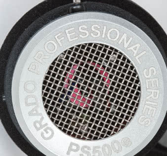

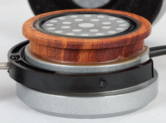

Zewnętrzne (tylne) części muszli są pokryte w większości metalową siatką, Grado PS500e to kolejna konstrukcja otwarta Grado. Obudowy muszli są warstwowe; wewnętrzny korpus, tworzący odgrodę dla przetworników, jest wykonany z drewna mahoniowego (tak jak w modelach Reference).
Tylko zewnętrzne, widoczne części są aluminiowe, polakierowane proszkowo. Taka konstrukcja ma na celu uzyskanie brzmienia neutralnego, wręcz chłodnego i sterylnego (zapowiada to sam producent), ale w zamian w zakresie precyzji, wierności i detaliczności PS500e mają się stać wzorcem.
Konstrukcja w zakresie przetworników elektroakustycznych jest typowa, w każdym kanale pracuje przetwornik o średnicy 44 mm Zamocowany na stałe do obydwu muszli kabel sygnałowy przypomina o męskim charakterze nowych PS500e.

Komorę znajdującą się tuż za przetwornikiem wykonano z drewna mahoniowego.
