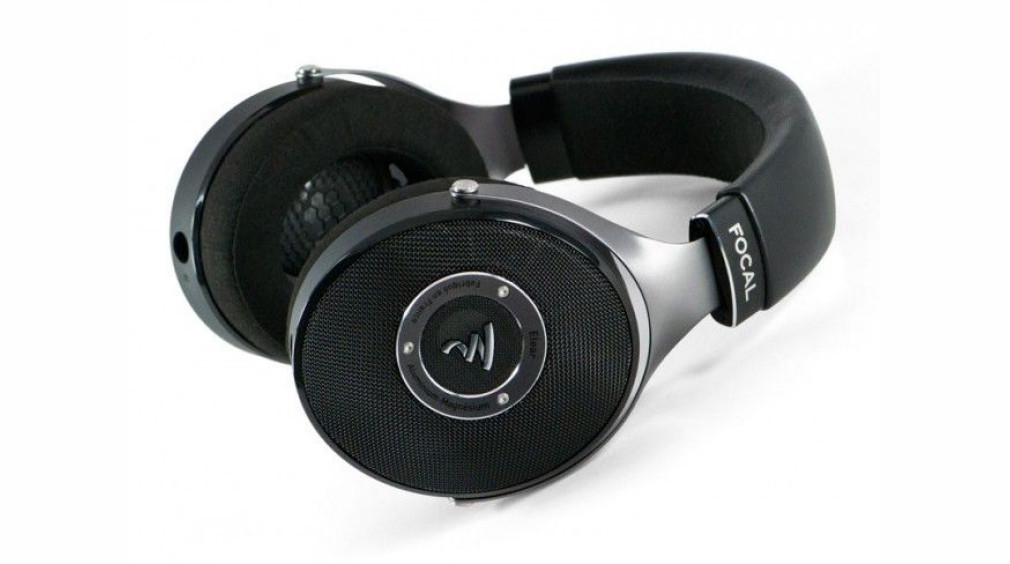

Wykonanie Duże, solidne, mięsiste, efektowne. Elegancja dobrych materiałów, z dominacją czerni i błyszczącymi wstawkami. Konstrukcja otwarta z oryginalnymi przetwornikami o profilu "M".

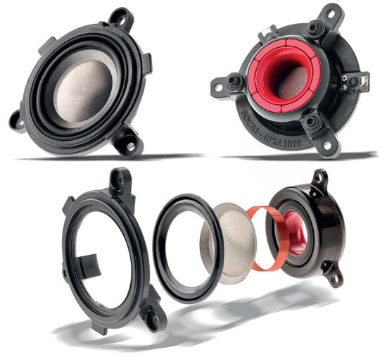

Układ drgający przetwornika Focala bardziej przypomina głośnik - brakuje tylko dolnego zawieszenia, ale jest górne (warto porównać z przetwornikiem Tesla Beyerdynamica, pokazanym kilka stron wcześniej). Taką konstrukcję ma zarówno przetwornik Eleara, jak i Utopii, różnią się tylko materiałem membrany.

Przed przetwornikiem założono dyfuzory, tkanina przeciwkurzowa jest bardzo delikatna; wokół przetwornika widać prześwity. Eleary (i Utopie) to słuchawki „bardzo” otwarte.
Focal Elear - przetwornik

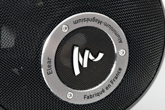

Focal już zrobił swoje, bowiem Utopie mają przetwornik berylowy. Natomiast Focal Elear - "tylko" aluminiowo-magnezowy (chodzi oczywiście o membranę). I taka byłaby zasadnicza różnica konstrukcyjna między modelami, które dzieli przecież cenowa przepaść.

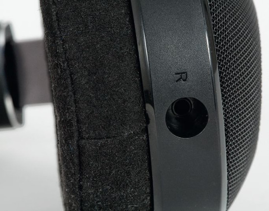

Oznaczenia kanałów umieszczono tylko przy gniazdkach; podczas zakładania słuchawek na głowę nie musimy ich szukać, tylko chwilę się zastanowić... wybór właściwego ustawienia podpowie nam kształt muszli, chociaż wyraźniejsze wskazówki też by nie zaszkodziły.

Z tylną stroną membrany promieniującą zupełnie swobodnie, bez udziału jakichkolwiek komór - układów rezonansowych, modyfikujących charakterystykę.
Profil membrany jest odmienny niż w innych słuchawkach - producent określa go kształtem M, a podobnie jak krawędź membrany głośnikowej, nie jest ona mocowana bezpośrednio do odgrody, ale poprzez zawieszenie - wyjątkowo delikatne (o grubości 80 mikronów), w celu zapewnienia wysokiej podatności.
Cewka ma relatywnie dużą średnicę i sporą wysokość (25 mm x 5 mm), a mimo to jest lżejsza niż typowa, ponieważ jest nawinięta jednowarstwowo i bez karkasu ("monolayer"). Wszystko to odnosi się zarówno do Utopii, jak i Elearów.

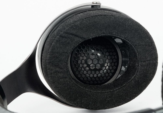

Poza materiałem membrany, różnią się one obszyciem poduszek: w Utopiach naszych uszu dotyka skóra, w Elearach - delikatna tkanina z mikrofibry. I wcale nie uważam, że ta druga jest mniej przyjemna. Wykonanie szczegółów siatki z tyłu muszli jest nieco inne, ale i tutaj słuchawki Focal Elear wcale nie są brzydsze, chociaż z założenia - mniej luksusowe.
W poduszkach Elearów zastosowano skórę i mikrofibrę.
Oznaczenia kanałów są trudno dostrzegalne, zarówno na słuchawkach (tylko przy gniazdkach), jak i kablach. Ale kto jest już przyzwyczajony do tego, że w nowoczesnych słuchawkach przetworniki są skierowane lekko pod kątem (grają "od przodu"), może iść tym tropem - odbiciem pozycji przetwornika jest wygląd muszli.
Konstrukcja jej wnętrza przypomina Beyerdynamica, nie ma tkaniny osłaniającej przed metalową osłoną-dyfuzorem, jest tylko bardzo delikatny materiał za osłoną - ostatnia reduta przed samą membraną. Same poduszki są okrągłe i mają taką samą grubość na całym obwodzie.

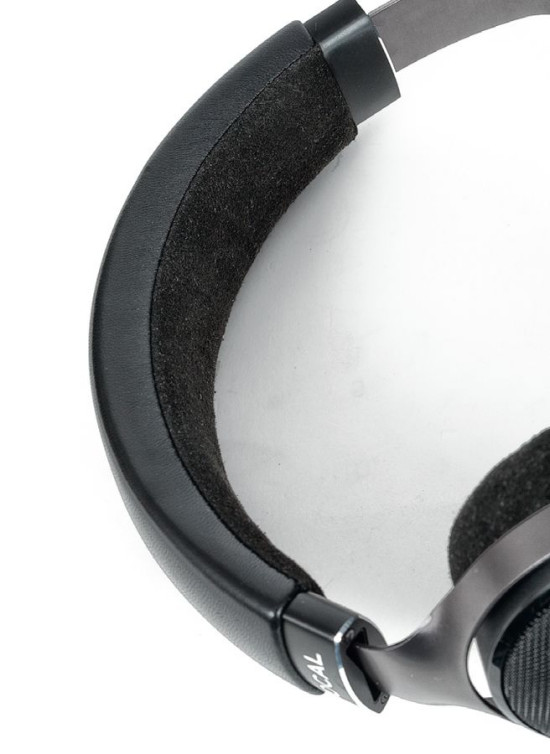

Aluminiowe widelce chodzą w pałąku (klikając - 10 pozycji), całość ma odpowiednią ruchomość w zakresie przód-tył (nie ma dodatkowej osi obrotu w tej płaszczyźnie). Na zawiasach widelców mamy ok. 30 stopni w dół. Generalnie słuchawki nie robią akrobacji ani szpagatu, ale dla naszej wygody i dopasowania się do każdej głowy nie muszą być bardziej elastyczne.

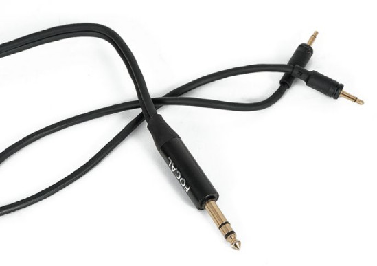

Kabel jest wyjątkowo długi, 4-metrowy, gruby, wpinany do słuchawek parą mini-jacków, do wzmacniacza dużym "jackiem" i - uwaga - nie ma przejściówki. Focal podąża prostym audiofilskim kursem - i to też różni go od bardziej przenośnej propozycji Bowersa.

Długi (ale nie za długi) 3-metrowy kabel jest zakończony 6,3-mm wtykiem; podobnie jak HE-560, Eleary już na tym etapie tworzą barierę dla połączenia ze sprzętem przenośnym i z tym niższej klasy wszelkiej maści.
