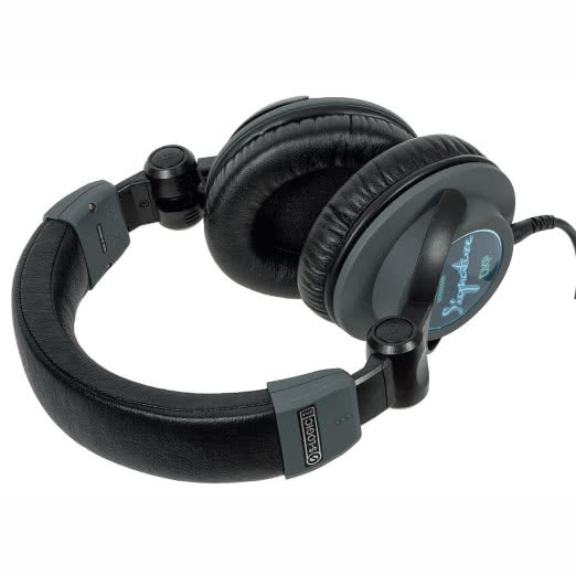

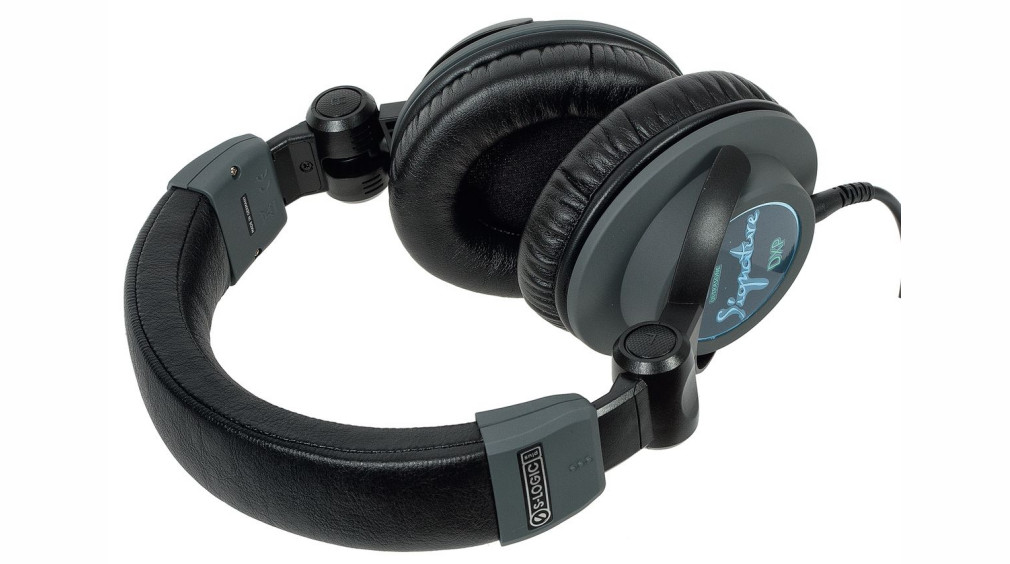

Signature DXP to jedne z dwóch najlżejszych słuchawek w tym teście, ważą 290 g, są więc tylko minimalnie cięższe od HD660S Sennheisera. DXP wyróżnia się jeszcze czymś – obok czterech słuchawek otwartych tego testu, to jedyna konstrukcja zamknięta.
Czytaj również nasze testy słuchawek bezprzewodowych
Mechanizmy przegubowe umożliwiają obracanie muszli, wygodne składanie, a także dopasowanie do głowy.

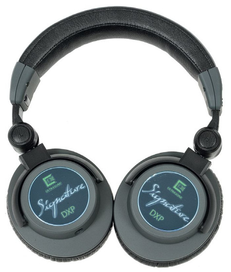

Zakwalifikowanie Signature DXP do kategorii słuchawek wokółusznych może budzić wątpliwości; wprawdzie w moim przypadku nie byłoby w tym błędu, ale zapas jest niewielki; bezpieczniej jest przyjąć, że to konstrukcja z pogranicza wokółusznych i nausznych.
Ultrasone Signature DXP - ergonomia i wykonanie
Jedną z cech użytkowych, wyróżniających słuchawki Ultrasone Signature DXP, ma być znakomita (pasywna) izolacja od zewnętrznych źródeł hałasu. Tak faktycznie jest, a słuchawki przylegają do głowy dość ciasno.
Poduszki mają owalny kształt, wypełniono je sztywnym materiałem, a wykończono syntetyczną skórą, działają w dużym stopniu jak uszczelki. Gdy dodamy do tego zamkniętą konstrukcję... słuchawki mają tendencję do "grzania”. Niska masa sprawia jednak, że nie ciążą nam na głowie, co ostatecznie ratuje nasz komfort.
Większość widocznych elementów jest wykonana z tworzyw sztucznych - dobrej jakości. Muszle, zwężające się ku tyłowi są oparte na widelcach zamocowanych do obrotowych przegubów. Dzięki temu możemy swobodne nimi operować, skręcając o ponad 90 stopni. Ktoś powie, że to "szpej" typowo DJ-ski i będzie miał rację, ale pomaga też w trakcie moszczenia się w słuchawkach.

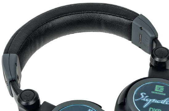

Pałąk jest gruby i dość sztywny, większość elementów konstrukcji wykonano z tworzywa, mimo to sprawiają wrażenie solidnych.

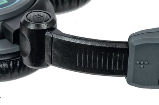

Regulacja pionowa opiera się na plastikowych, płaskich elementach, które z charakterystycznym klikiem wpadają w kolejne zatrzaski; skok jest bardzo drobny, regulacja precyzyjna i dokładna. Płaski pałąk ma jednoelementową konstrukcję, obłożono go syntetyczną skórą.

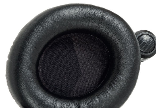

Patrząc w stronę przetworników (od strony poduszek), widzimy metalową płytkę dyfuzyjną systemu S-Logic Plus, ulokowaną za drobną materiałową siateczką.
To patent marki Ultrasone, służący ukierunkowaniu ciśnienia akustycznego tak, by jego część nie wpadała do ucha bezpośrednio, a dopiero po odbiciach od dyfuzora. W ten sposób, zdaniem konstruktorów Ultrasone, ulega poprawie przestrzenność brzmienia.
Drugim z patentów marki jest tzw. ULE (Ultra Low Emission) – system ograniczający energię fal elektromagnetycznych, wytwarzanych przez przetworniki dynamiczne. To z troski o nasze zdrowie...
W każdej muszli jest umieszczony przetwornik dynamiczny z membraną o średnicy 50 mm, złożoną z warstw Mylaru i tytanu. Ultrasone Signature DXP to słuchawki o niskiej, nowoczesnej impedancji (32 Ω), pod względem elektrycznym nie ma żadnych przeszkód, by podłączać je do źródeł mobilnych.
Poduszki wykonano ze skóry, przez siateczkę maskującą widać płytkę dyfuzyjną systemu S-Logic Plus.

Skokowa regulacja pałąka opiera się na dobrze znanym mechanizmie zapadkowym.
