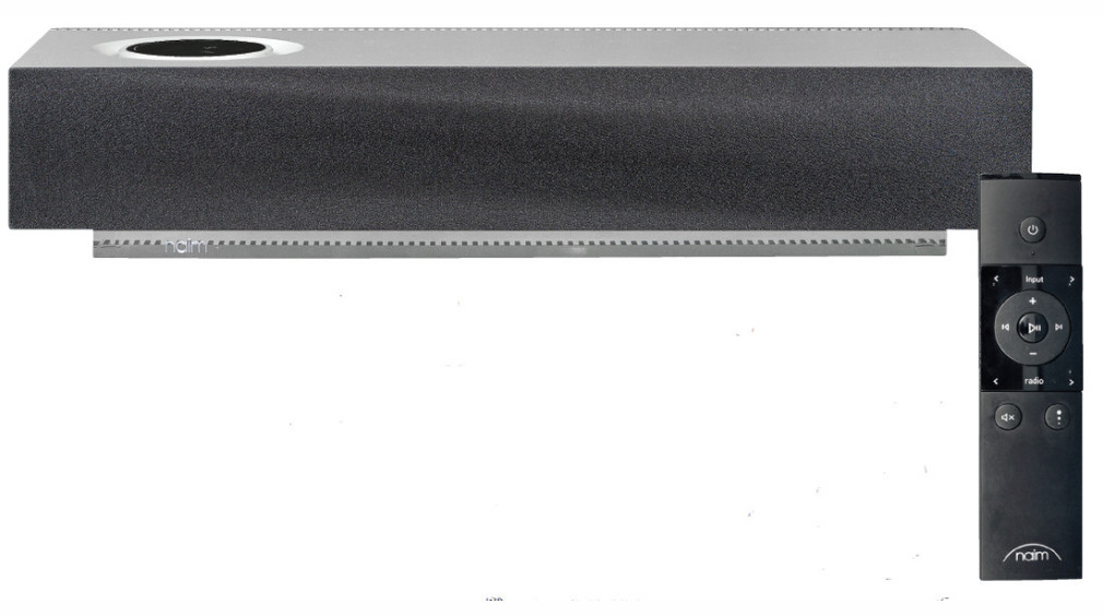

Wypakowując z pudełka MU-SO, przeżyłem déjà vu: urządzenie w niezwykły sposób przypomina obelisk z "Odysei Kosmicznej 2001" Stanleya Kubricka. Chociaż wersja, którą otrzymałem do testu, jest srebrna, to jest przecież i wersja czarna, jeszcze bardziej jednoznaczna. To obelisk obalony, jeśli tak można powiedzieć, ponieważ leży na dłuższym boku, odwołując się przy okazji do ikonicznych systemów Bang & Olufsen z serii Beocenter.

Aluminiowa obudowa z drewnianym szkieletem i akrylowym spodem, a także radiatorem biegnącym przez cały tył urządzenia to coś, co można dostrzec w produktach z serii Statement. Na górnej ściance widać duże kółko - to panel dotykowy, za pomocą którego włączymy urządzenie i zmienimy głośność (niemal identyczne jest w przedwzmacniaczu NAC-S1); tutaj służy także do sterowania odtwarzaniem muzyki i do wyboru aktywnego źródła oraz stacji radiowej.
Na bocznej ściance umieszczono wejście USB i mini-jack - dla pendrajwa i urządzeń przenośnych. W podcięciach, od spodu, podłączymy kabel ethernetowy oraz Toslink (optyczny); tam też znajduje się gniazdo dla kabla sieciowego AC. Po drugiej stronie jest podobne podcięcie, jednak służy ono innym celom - to wylot bas-refleksu z żebrami wzmacniającymi jego ścianki.

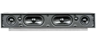

Głośniki niskotonowe mają kształt "stadionu", a stosowane są tam, gdzie nie ma możliwości zainstalowania głośników okrągłych; ich membrany są celulozowe. Obok widać głośniki średniotonowe z membranami polipropylenowymi, a pomiędzy nimi 19-mm jedwabne kopułki wysokotonowe. Głośniki są zakryte maskownicą, której kolor możemy dobrać z wzornika dostępnego na stronie Naima.
