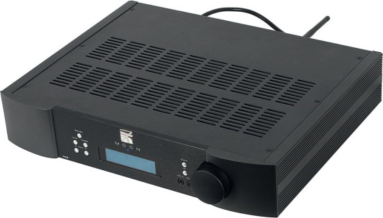

Wzmacniacz pracuje w klasie A/B, szczeliny w górnej ściance zapewniają konieczną wentylację.

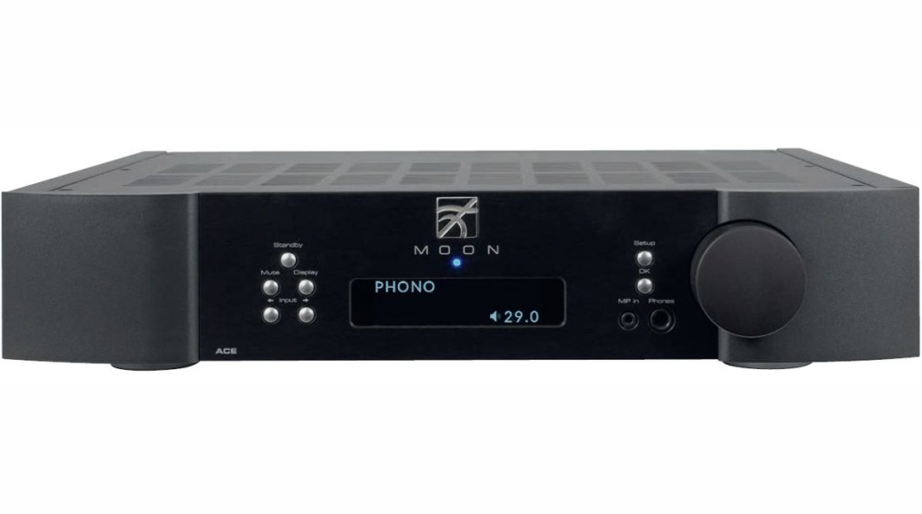

Moon Neo ACE wygląda w tej trójce najbardziej "hajfajowo", jest relatywnie dość "surowy", wyraźnie spowinowacony ze wzmacniaczami, co sygnalizuje duże pokrętło głośności i potężne boki z zarysowanymi wnękami radiatorów (to jednak tylko elementy ozdobne). Jednak to wyświetlacz jest jedną z największych (pod względem użytkowym) zalet Neo ACE.
Matrycę wykonano w technologii OLED, co oznacza znakomity kontrast i czytelność - a jest się o co bić, bo nawet nie licząc menu, konfiguracji i bieżących detali związanych z wejściem czy ustalonym poziomem głośności, wyświetlacz jest kluczowy przy funkcjach strumieniowana. Podaje nam jak na tacy informacje o odtwarzanych materiałach, tak w warstwie danych technicznych sygnału, jak i samych ścieżek.
Siedmiu przyciskom przydzielono zadania związane z wyborem wejść, konfiguracją, nawigacją po menu, można także szybko wyciszyć urządzenie i przełączać tryby wyświetlacza. Neo ACE ma wyjście słuchawkowe, a nawet podręczne wejście dla źródeł analogowych (mini-jack).

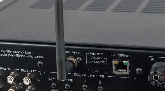

Główną magistralą przesyłu danych będzie najpewniej sieciowy LAN. Chociaż do dyspozycji jest także bezprzewodowy moduł Wi-Fi, to połączenie przewodowe zapewnia najlepszą stabilność i przepustowość; sam producent zwraca nawet uwagę na ograniczenia w odtwarzaniu niektórych plików, występujące w trybie Wi-Fi (w takim przypadku rekomendowana maksymalna częstotliwość próbkowania PCM wynosi 48 kHz).

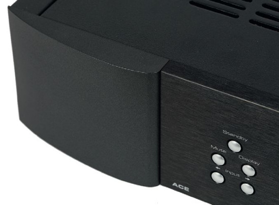

Zaokrąglone panele boczne, tak jak i profi l frontu, nawiązują do klasycznego, poważnego hi-fi .
Zaokrąglone panele boczne, tak jak i profil frontu, nawiązują do klasycznego, poważnego hi-fi .

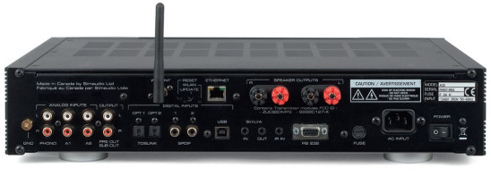

Moon Neo ACE - złącza

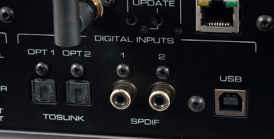

Moon Neo ACE jest wciąż dobrze wyposażony w wejścia analogowe, ale ustępują one palecie gniazd cyfrowych. Do dyspozycji mamy dwa wejścia optyczne i dwa współosiowe, a na dokładkę USB-B, którego domyślnym zastosowaniem jest oczywiście komputer.

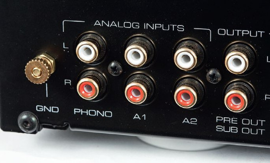

Wejścia analogowe są w sumie trzy, dwa liniowe i jedno gramofonowe (dla wkładek typu MM). Można też podłączyć zewnętrzną końcówkę mocy i subwoofer. Nie zabrakło złącz sterowania (SimLink i RS232) i transmisji sygnałów IR (gdyby Neo ACE miał się jednak znaleźć w zamkniętej szafce), a na deser (czy on komuś smakuje, czy nie, to inna sprawa) mamy ukryty w obudowie moduł Bluetooth (transmisja w standardzie aptX).
W Neo ACE mamy do dyspozycji szeroką paletę gniazd przyłączeniowych. Podłączymy wiele źródeł i wiele urządzeń wpleciemy w system instalacyjny.

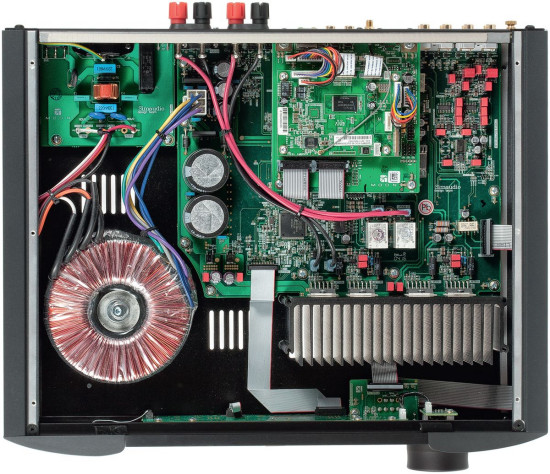

Najwięcej miejsca zajmuje zasilanie oraz układy audio, płytki cyfrowe to fi zycznie niewielkie (chociaż bardzo ważne) dodatki.
Jeszcze więcej oferuje wejście USB-B (i sekcja DAC), wówczas funkcję odtwarzacza spełnia oczywiście urządzenie zewnętrzne, np. komputer. W takim trybie do Moon Neo ACE podamy materiały PCM 32 bit/384 kHz oraz DSD256.
Duży transformator toroidalny jest bazą dla liniowego zasilacza. W Neo ACE pracują końcówki w klasie AB, jednak w nietypowej aranżacji - złożone z układów scalonych Texas Instruments LM3886. To kompletne moduły wzmacniające, mające nawet funkcję zabezpieczeń, jedne z najlepszych komponentów tego typu, pojawiające się często w projektach DIY.
Nie są to jednak układy dostatecznie wysokiej mocy, aby wystarczyły po jednym na kanał, stąd w każdym kanale pracują dwa, a na wspólnym radiatorze widzimy w sumie cztery. Sekcja przedwzmacniacza, chociaż ze sterowaniem mikroprocesorowym, utrzymuje sygnał w formie analogowej. Zastosowano niezłe wzmacniacze operacyjne NE5532, za regulację głośności odpowiada ponownie układ scalony.
Przechodzimy do modułu cyfrowego, gdzie znajduje się dość rzadko stosowany interfejs wejścia USB marki Atmel. Sam przetwornik cyfrowo-analogowy to bardzo dobry (choć już nie najnowszy) ESS Sabre ES9010.
Chociaż Wi-Fi jest dzisiaj obowiązkowym dodatkiem, to rekomendowana jest przewodowa sieć LAN, gwarantująca bardziej stabilną transmisję.

W sekcji cyfrowej są złącza optyczne, współosiowe i oczywiście USB - w sumie aż pięć wejść.

Spośród wszystkich trzech testowanych urządzeń, Neo ACE ma też najbogatszy panel gniazd analogowych.

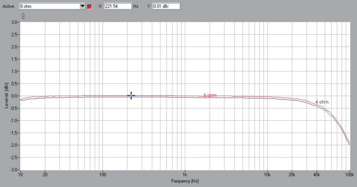

Nie mamy żadnych zastrzeżeń do charakterystyk częstotliwościowych (rys.1). Przy 10 Hz liniowość jest idealna, a przy 100 kHz spadek wynosi zaledwie -2 dB.

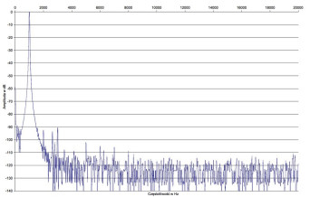

Obędzie się bez krytyki także względem rozkładu zniekształceń harmonicznych (rys. 2), najsilniejsza jest trzecia harmoniczna, ale nawet ona nie przekracza poziomu -90 dB; druga leży o kolejne 2 dB niżej.

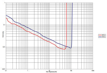

W tej sytuacji finalny pomiar zniekształceń THD+N (rys. 3) wydaje się być już tylko formalnością. Wskaźnik THD+N jest niższy od 0,1 % już powyżej 0,3 W dla 8 Ω i 0,5 W dla 4 Ω, a w wąskich przedziałach mocy wyjściowej (poprzedzającej przesterowanie) poziom zniekształceń spada nawet poniżej 0,01 %. Prymus.
