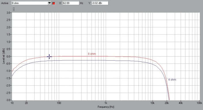

Szerszego komentarza wymaga tym razem rys. 1. O ile charakterystyki na dolnym skraju pasma utrzymują się na dobrym poziomie (-1 dB), to zaskakujący jest szybki spadek już powyżej 10 kHz; punkty -3 dB odnotowujemy przy 22 kHz.
Prawdopodobnie w ten sposób daje o sobie znać konwersja sygnałów analogowych na cyfrowe (a do pomiarów stosujemy wejściowy sygnał cyfrowy), i chociaż zastosowany układ przetwornika A/C ma wysokie parametry (24 bit/192 kHz), to Naim mógł ustawić go w tryb częstotliwości próbkowania 48 kHz, co tłumaczyłoby taką sytuację. Po co jednak miałby to robić?
Premią byłby niższy poziom zniekształceń (względem częstotliwości próbkowania 96 kHz i 192 kHz), być może też właśnie w takiej konfi guracji brzmienie jest po prostu lepsze. Jednak jeszcze ważniejszy jest inny wniosek - otóż najczęściej do Unity Star będziemy dostarczać sygnały cyfrowe, więc problem zawężenia pasma przez przetwornik A/C w ogóle nie będzie występował.

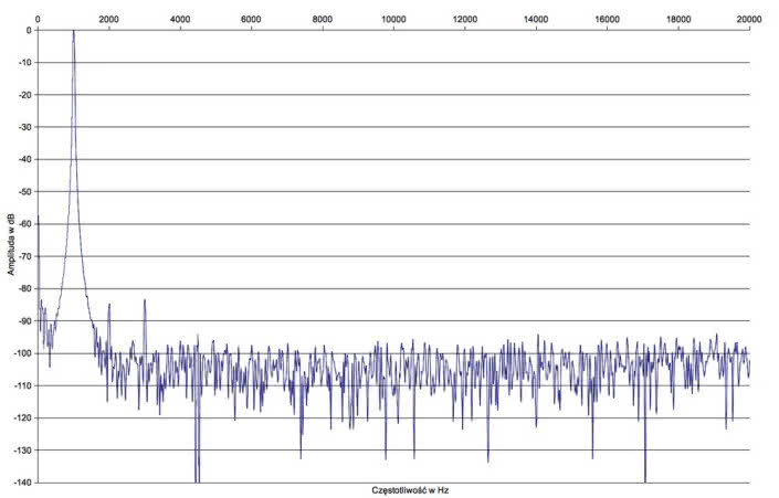

W spektrum zniekształceń (rys. 2) najsilniejszą harmoniczną jest trzecia, ale jej poziom można uznać za umiarkowany (-83 dB). O 2 dB niżej leży druga, dalej widmo jest już czyste.

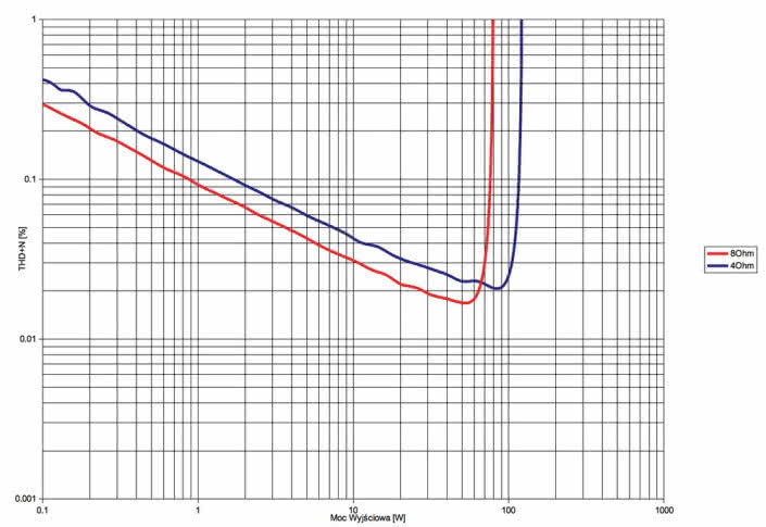

Pomimo wysokiego poziomu szumów, Unity Star całkiem dobrze wypada w pomiarze THD+N (rys. 3). Wartości THD+N niższe od 0,1 % można uzyskać dla mocy wyjściowej przekraczającej 0,9 W przy 8 Ω i 1,6 W przy 4 Ω.
