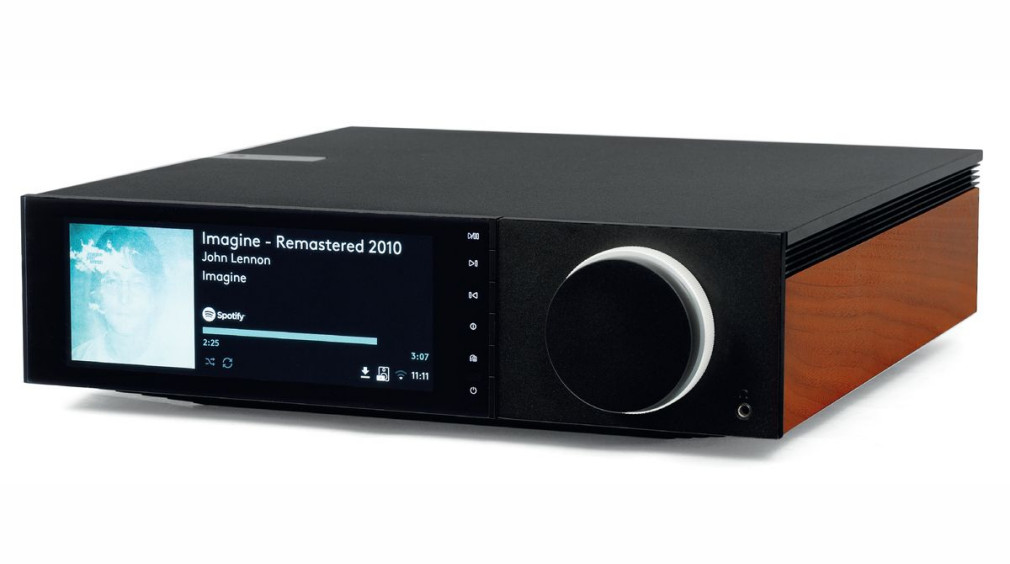

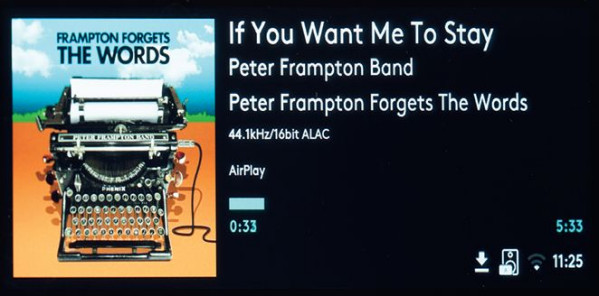

Na przedniej ściance dominuje kolorowy wyświetlacz wielofunkcyjny. Zobaczymy na nim okładki płyt i odczytamy informacje o odtwarzanych utworach (również ich parametrach technicznych).

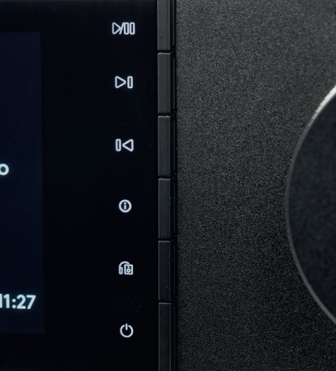

Na prawo znajduje się kolumna przycisków sterujących odtwarzaniem, a na skraju - manipulator, czyli pokrętło z dodatkowym kołnierzem i precyzyjnym mechanizmem; część zewnętrzna to obrotowy selektor wejść, a wewnętrzna to regulator głośności.

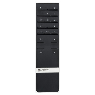

Oczywiście jest zdalne sterowanie, w wersji klasycznej ("pilotowej") i mobilnej ("smartfonowej"), które pozwoli nam nie zbliżać się do Evo 150, chociaż... to sama przyjemność, bo wykonanie jest doskonałe i pełne ładnych detali.

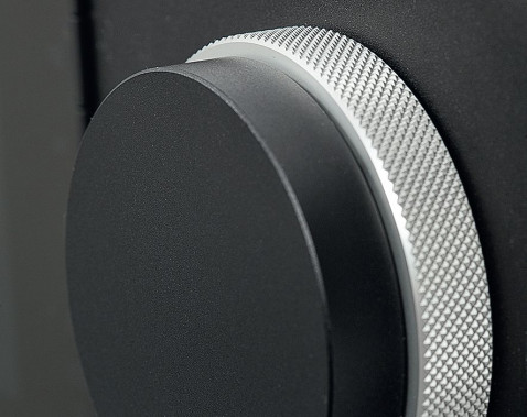

Pokrętło funkcjonuje i do tego prezentuje się znakomicie. Pomysł zapożyczono z prestiżowej serii Edge.

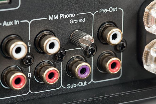

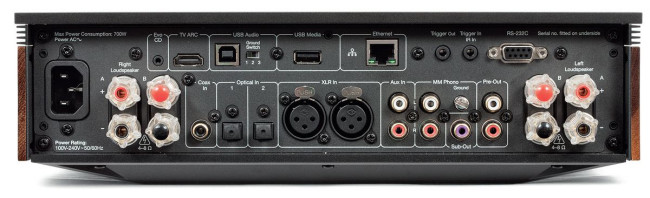

Mamy do dyspozycji trzy wejścia – dwa liniowe (XLR oraz RCA) i jedno gramofonowe (oczywiście RCA, dla wkładek MM). Są dwa wyjścia niskopoziomowe – jedno stereofoniczne i jedno monofoniczne, przygotowane dla subwoofera, który wydaje się nie od rzeczy w okolicach tak kompaktowego "wzmacniacza"; jednak jego moc wystarczy do "napędzania" pary dużych kolumn, a wtedy subwoofer w systemie stereofonicznym jest jak kwiatek do kożucha.
Są cyfrowe wejścia współosiowe i optyczne – nawet dwa. Kojarzą się z podłączeniem telewizora, ale jest tutaj znacznie lepsze rozwiązanie: HDMI z ARC, tak jak w amplitunerach AV czy soundbarach. Dlaczego nie ma najnowszej wersji eARC? Bo nie jest potrzebna. Cambridge Audio Evo 150 Evo 150 to urządzenie stereofoniczne, bez aspiracji surroundowych (i bez wielokanałowych dekoderów).
Evo 150 jest przygotowany na wszystkie sytuacje i konfiguracje, jakie można rozsądnie rozważać przy tego typu urządzeniu.
Zapowiedzieliśmy już sieć, którą możemy realizować przewodowo albo bezprzewodowo (Wi-Fi pracuje w dwóch standardach – 2,4 GHz oraz 5 GHz). Są też dwa USB, przygotowane dla dwóch wariantów transmisji. Pierwsze wpisuje się w popularny schemat USB-DAC.
Cambridge Audio podchodzi do sprawy bezkompromisowo, a wielu producentów pomija wejście USB-DAC, jeśli urządzenie ma funkcje strumieniowe, wychodząc z założenia, że nie ma sensu pchać się z komputerem w pobliże wzmacniacza (odtwarzacza czy systemu all-in-one), jeśli transmisja może popłynąć protokołem sieciowym. Cambridge Audio Evo 150 żadnej konfiguracji nie wyklucza, a do kolejnego gniazda USB-A podłączymy np. dysk twardy z muzyką.
Tryb USB-DAC pozwoli przesłać do Evo 150 sygnały PCM 32 bit/384 kHz oraz DSD256 (takie parametry da się również wyciągnąć ze źródeł sieciowych). Z jeszcze większymi fajerwerkami mamy do czynienia w sekcji sieciowej. Zadbano o wszystko i o wszystkich.
W puli gniazd analogowych znalazło się wejście gramofonowe (MM).

Pomiędzy pokrętłem a matrycą zainstalowano pionowy moduł “klasycznych” przycisków do obsługi podstawowych funkcji.
Stosunkowo niewielka obudowa nie przeszkodziła zainstalować podwójnych zacisków głośnikowych, chociaż to już może przesada... Są nawet złącza wyzwalacza i wejście dla zewnętrznego czujnika podczerwieni, ale kto chciałby takie urocze urządzonko chować po szafkach? Jest też wciąż stosowany przez instalatorów standard RS232.
W tym gąszczu gniazd znajdziemy jeszcze maleńkie złącze oznaczone jako CD, ale nie jest to kolejne wejście liniowe, lecz interfejs przygotowany dla nowego odtwarzacza (a raczej transportu) CD – Cambridge wprowadzi go do serii Evo niebawem.

Duży kolorowy wyświetlacz pokaże okładki płyt, a także bardziej techniczne informacje, np. o konfiguracji połączenia.

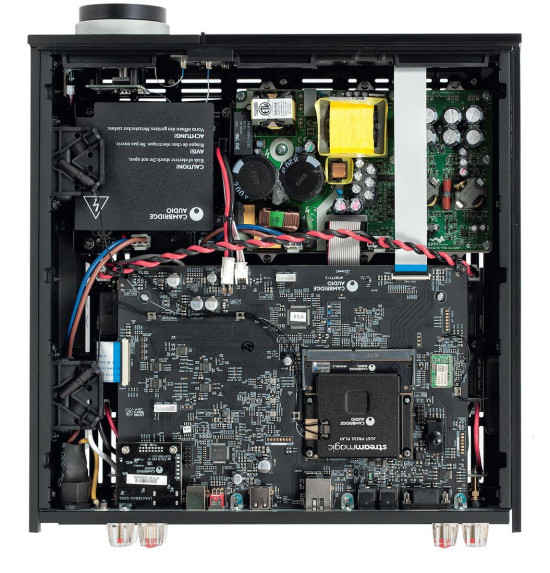

Cambridge Audio Evo 150 sprytnie poskładano z wyspecjalizowanych "klocków". Projektanci wykorzystali część układów Cambridge Audio, a tam, gdzie nie czuli się dość mocni, sięgnęli dalej. Własnym dziełem jest więc platforma strumieniowa StreamMagic, odpowiadająca zarówno za komunikację (bezprzewodową), jak i obsługę sieci.
Nowoczesna technika cyfrowa i impulsowa pozwala zmieścić w niewielkiej obudowie wydajne końcówki mocy i odtwarzacz strumieniowy
To niewielka, zaekranowana płytka, wpięta do głównego modułu. Przetwarzanie sygnału na postać analogową odbywa się w kości ESS Sabre ES9018K2M i chociaż nie jest to mistrzostwo (parametrów), to układ ten spisuje się wciąż dobrze.

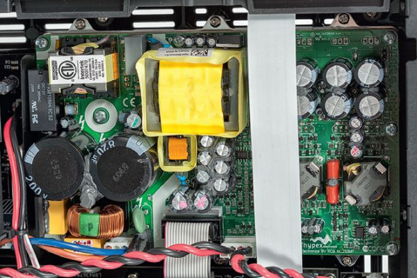

W sekcji właściwego wzmacniacza, Cambridge Audio po raz pierwszy zastosował układy impulsowe, ale nie kombinował. Wybrał "pewniaka" – holenderską firmę Hypex, a z jej oferty moduły serii Ncore (sprzęgnięte z impulsowymi zasilaczami), dzięki którym klasa D pojawiła się w urządzeniach wielu producentów, którzy wcześniej omijali ją z daleka.
To najskromniejsze z dostępnych modułów NCore, a już one "dają do pieca". Ich zaletą jest też łatwa aplikacja, bo wszystko mieści się na jednej, niewielkiej płytce drukowanej.
Układy impulsowe zastosowano w sekcji zasilającej i końcówkach mocy – to zintegrowany moduł z rodziny NCore Hypexa.

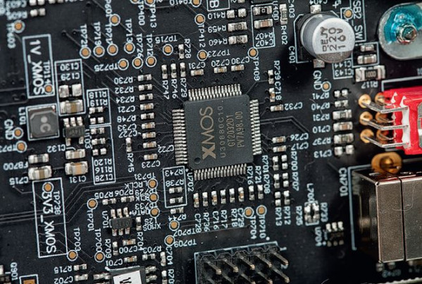

Taki układ elementów w obrębie wejścia cyfrowego USB znamy bardzo dobrze – to sprawdzony XMOS.

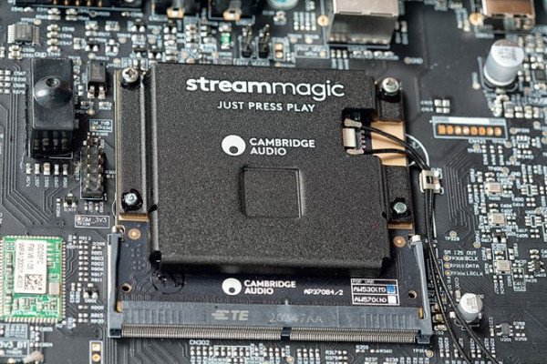

Cambridge Audio wykorzystuje własną platformę strumieniową StreamMagic, płytka zawiera również interfejs Wi-Fi.

Stylowy i funkcjonalny – taki pilot przyda się nawet w czasach aplikacji. Ale i on nie wyrwie nas z ultranowoczesnej koncepcji stałego podłączenia do Internetu.

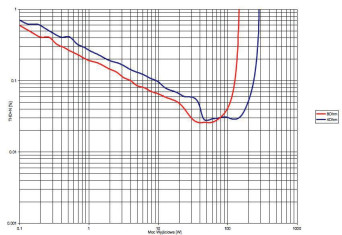

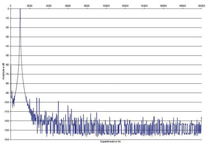

Spektrum harmonicznych (rys. 2) nie wymaga dłuższego komentarza – żadna z harmonicznych nie przekracza pułapu -90 dB. Świetnie. Rys. 3. wskazuje, że THD+N poniżej 0,1% mamy od mocy 4 W przy 8 Ω i 9 W przy 4 Ω. To wyniki godne rasowego wzmacniacza w tym zakresie ceny, a Evo 150 to przecież znacznie więcej.
