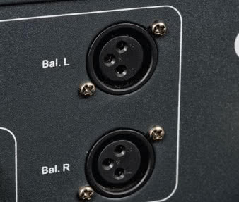

Mamy do dyspozycji dwa wejścia liniowe RCA, wejście zbalansowane XLR, gniazdo USB oraz pojedyncze wyjście z przedwzmacniacza, na które wyprowadzono monofoniczny sygnał (suma kanałów L i P) dla subwoofera. Na panelu tylnym zostało sporo wolnego miejsca, a producent zagospodarował je w najlepszy z możliwych sposobów, zostawiając dużo przestrzeni pomiędzy gniazdami, co ułatwia podłączanie kabli.
Czytaj również: Czy przy stosowaniu bi-wiringu konieczne są podwójne wyjścia głośnikowe we wzmacniaczu?
Tylna ścianka nie jest zatłoczona, ale mniej – znaczy wygodniej podłączać to, co w ogóle da się podłączyć…
Warto także zwrócić uwagę na znakomite, zakręcane na tylnej ściance złącza RCA, chociaż nie są one sygnowane żadną z nobliwych "wtyczkarskich" manufaktur. Wyjścia głośnikowe są podobnie solidne. Wnętrze wzmacniacza błyszczy starannością montażu i wręcz bezkompromisową realizacją kilku ważnych koncepcji.

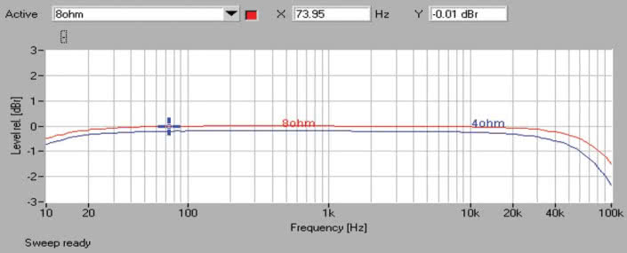

Mniej imponujący jest już odstęp od szumów, S/N wynosi 78 dB. Prawdopodobnie przyczynia się do tego lampowy przedwzmacniacz. W związku z tym, mimo wysokiej mocy, dynamika nie przekracza 100 dB. W pasmie przenoszenia (rys.1) notujemy delikatny spadek (-0,5 dB) przy 10 Hz, przy 100 kHz wynosi -1,3 dB dla 8 omów i -2,1 dB dla 4 omów – to znowu dobre wyniki.

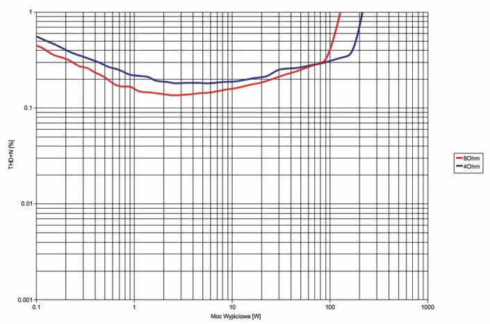

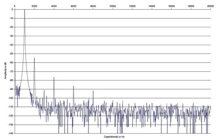

W spektrum z rys. 2. widać kilka harmonicznych o dość wysokim poziomie, na szczęście wszystkie są parzyste, z drugą (-55 dB) na czele. Charakterystyki na rys. 3. mają nietypowy przebieg (wcześnie położone minima zniekształceń), poziom THD+N jest generalnie wysoki, w żadnej części wykresu nie spada poniżej 0,1 %.
