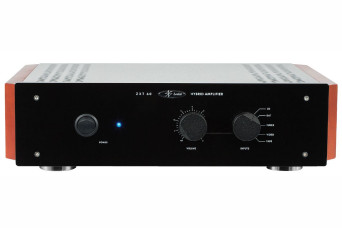

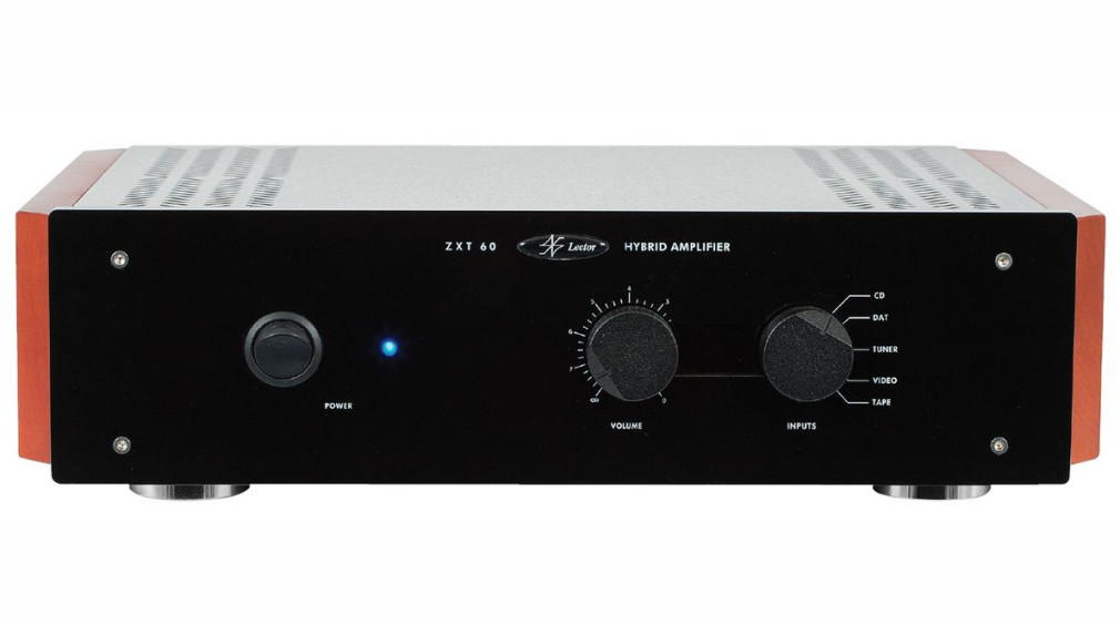

Hybrydowy Lector ZXT-60 to druga "od góry" integra Lectora, mająca wiele wspólnego z referencyjnym VFI-700MM. Elegancki, stylowy wygląd, w którym mocnym akcentem są drewniane boczki, świadczy o pochodzeniu.
Podstawowa wersja urządzenia jest dostępna bez bocznych paneli, a jeżeli chcemy mieć wzmacniacz z taką dekoracją, możemy wybrać boki w kolorze naturalnego drewna (cherry) lub w wykończeniu na wysoki połysk; dodatkowe panele można również dokupić później osobno.
Na błyszczącym, czarnym froncie kontrastują cztery srebrne śruby, poza nimi są tutaj jeszcze pokrętło wzmocnienia, wyboru wejść oraz mechaniczny wyłącznik zasilania. Regulator głośności pracuje z wyraźnymi punktami oporowymi, co sugeruje, iż powinien się za nim kryć tradycyjny potencjometr analogowy.

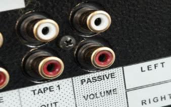

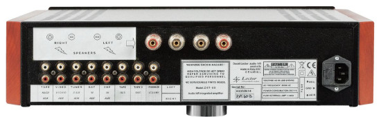

Małoseryjną produkcję najlepiej widać na tylnym panelu. Nie ma tutaj lakierowanych napisów, wszystkie gniazda oznaczono naklejkami.
Lector ZXT-60 - przyłącza
Lector ZXT-60 ma wyłącznie wejścia liniowe, możemy podłączyć aż pięć takich źródeł oraz jeden rejestrator. Jest też wyjście z przedwzmacniacza, a więc z sygnałem o regulowanym poziomie.
Pojedyncze wyjścia głośnikowe zrealizowano na popularnych, ale porządnych terminalach. Ciekawe są nóżki; zamiast czterech, są trzy (dwie z przodu, jedna z tyłu), każda z mimośrodowym elementem absorbującym drgania. W ofercie firmy są także zamiennie podstawy z kolcami.
Klasyka - rządek RCA i pojedyncze terminale głośnikowe. Nie jest to szczyt luksusu, ale pasuje do stylu wzmacniacza.

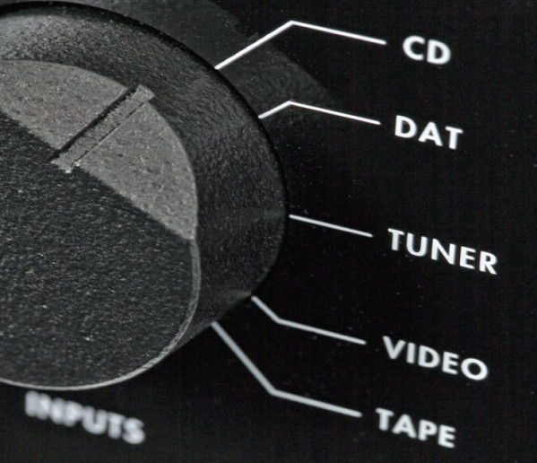

DAT, Video, Tape... przełącznik wejść Lectora zaprasza do podróży w czasie.

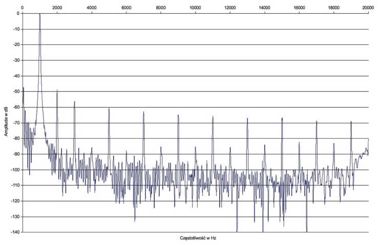

Lector ZXT-60 - zniekształcenia harmoniczne.

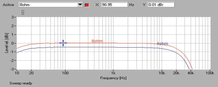

W pasmie przenoszenia (rys.1) widać niewielki spadek przy 10 Hz (ok. -0,5 dB), większe obniżenie pojawia się po przekroczeniu 10 kHz - spadek -3 dB można wyznaczyć przy ok. 40 kHz.

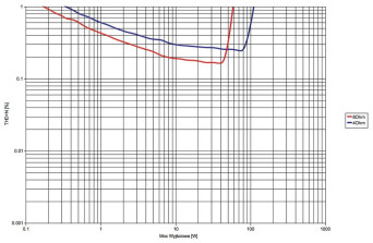

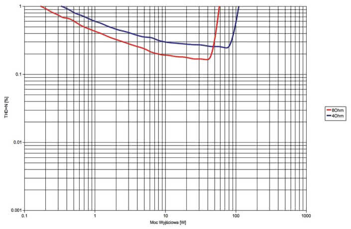

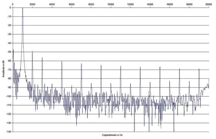

Spektrum zniekształceń z rys. 2. jest bogate w harmoniczne, najsilniejsza jest druga, która sięga do -49 dB, dalej trzecia (-56 dB), a kolejne nieparzyste - aż do dziewiętnastej - widać wciąż powyżej -70 dB. Wysoki poziom zniekształceń THD+N odbija się również na rys. 3., w całym zakresie mocy wyjściowej nie schodzimy poniżej 0,1 %.
