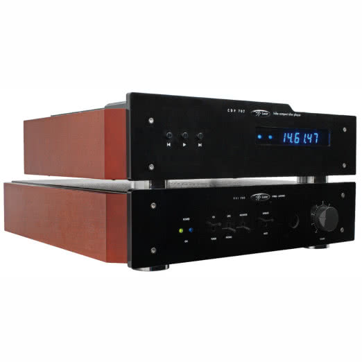

Włoskie produkty mają w sobie coś wyjątkowego - wiedzą o tym wszyscy, niekoniecznie zainteresowani wysokiej klasy sprzętem audio. Ale i tutaj widać specjalny styl włoskich projektów, który oczywiście ma przyciągać uwagę i dodawać prestiżu. Na specjalne uznanie może też liczyć Lector, który rzadziej gości na "pierwszych stronach gazet", ale nie jest bynajmniej nowicjuszem - liczy sobie prawie 35 lat i od samego początku, aż do dnia dzisiejszego, utrzymuje produkcję we Włoszech.

To najlepszy odtwarzacz CD w ofercie firmy (nie licząc kombinacji dzielonych z transportem i przetwornikami C/A). CDP-707 też nie jest do końca zintegrowany, zasilacz został odseparowany. Główna obudowa została ozdobiona drewnianymi panelami bocznymi.
Front wykonano z grubego płata ciemnej pleksi, znajdują się na nim tylko trzy przyciski najważniejszych funkcji. Z prawej strony wycięto okienko, w którym osadzono duży i jasny wyświetlacz LED; informacje są jednak tylko podstawowe - czas i numer bieżącej ścieżki. To klasyczny odtwarzacz CD, nie dostarczymy sygnałów cyfrowych z zewnątrz do jego DAC-a.

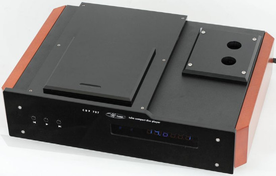

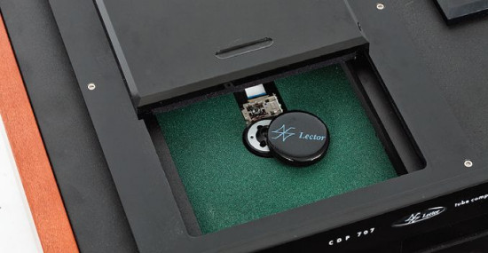

Lector CDP-707 jest top-loaderem. Konstrukcje tego typu wyglądają najbardziej efektownie, gdy mają mechanizm umieszczony centralnie; tym razem znajduje się on jednak z lewej strony i jest osłonięty poruszającą się na prowadnicach płytką z pleksi. Płytę dociskamy magnetycznym krążkiem, odczyt może się rozpocząć po zamknięciu pokrywy.
Wyposażenie odtwarzacza jest bardzo skromne, ale w sumie typowe dla klasycznego "cedeka".

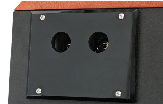

Mniejszy panelik umieszczono po drugiej stronie. Wycięto w nim dwa otwory, które pomagają chłodzić - i zobaczyć - znajdujące się wewnątrz lampy. Ponadto panel ten przykręcono czterema śrubami, co pozwala na łatwy dostęp do lamp, gdy trzeba je będzie wymienić. CDP-707 stoi na znakomitych nóżkach z mimośrodowym tłumieniem drgań. W standardowej wersji odtwarzacza jest tylko jedno wyjście - analogowa para RCA.

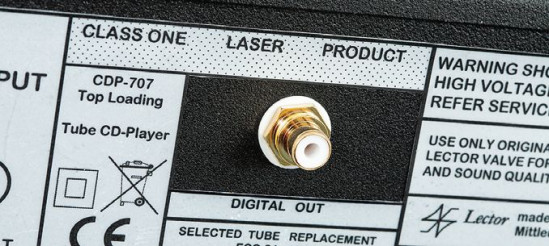

W dostarczonym do testu egzemplarzu zainstalowano jeszcze wyjście cyfrowe, za które trzeba dopłacić 600 zł; tyle samo będzie nas kosztował każdy kolejny standard wejścia cyfrowego, jaki możemy sobie wybrać (optyczny, AES-EBU).

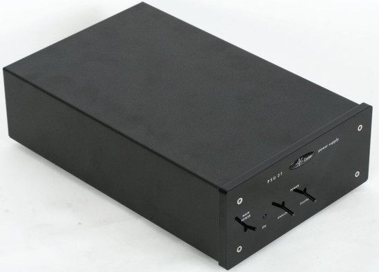

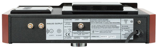

Z tylnej ścianki wyprowadzono na stałe gruby przewód zakończony wielopinowym, okrągłym wtykiem; trzeba go podłączyć do zewnętrznego zasilacza PSU-3T. Polakierowana na czarno, mała skrzyneczka wygląda niepozornie, ma trzy hebelkowe przełączniki - główny wyłącznik zasilania i niezależne wyłączniki do sekcji cyfrowej oraz analogowej.
PSU możemy też ozdobić drewnianymi panelami bocznymi (600 zł); w ofercie jest też model PSU-7T, od razu "w drewnie", z zestawem filtrów i dodatkowym gniazdem na wzmacniacz, ale taki upgrade kosztuje już ok. 5000 zł.
Wyjście cyfrowe jest opcjonalne, można wybrać standard, w jakim ma być przygotowane.
Lampy słowackiej marki JJ Electronic - dobre i łatwo dostępne.
Wewnątrz zasilacza zainstalowano dwa transformatory toroidalne; jeden odpowiada za układy analogowe, drugi - za sekcję cyfrową. Do odtwarzacza przesyłane są wciąż napięcia zmienne AC, dopiero w głównej obudowie pracują prostowniki i filtry.

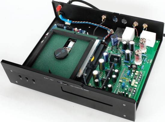

Najjaśniejszą gwiazdą konstrukcji CDP-707 jest mechanizm. Wygląda na jeden ze “starych", najlepszych produktów Philipsa (pochodna CDM12), solidnie zmodyfikowanych na potrzeby modelu 707. Mechanizm zamontowano na wielowarstwowej ramie, usztywnionej blokami aluminium, tworzyw sztucznych, dołożono też ekrany dbające o optymalną pracę lasera oraz elementy gumowe odsprzęgające poszczególne sekcje. To jedna z ambitniejszych konstrukcji, jaka występuje w odtwarzaczach CD, niezależnie od ceny.
Program sterujący jest autorskim dziełem Lectora. Sygnał jest przesyłany na kolejną płytkę, zarezerwowaną dla przetworników cyfrowo-analogowych; w każdym kanale pracuje stereofoniczny przetwornik DAC Texas Instruments PCM1704, układ już nieco zapomniany (nieprodukowany), ale jeszcze kilka lat temu cieszący się ogromnym uznaniem (obsługuje sygnały 24/96). Para stereofonicznych układów nie służy jednak tworzeniu toru zbalansowanego. Dalej sygnał trafia do triody ECC81 (tym razem już z bieżącej produkcji słowackiej JJ Electronic). Przy wyjściach założono wysokiej jakości kondensatory marki ICEL.
Wyprowadzenie transformatorów zasilacza na zewnątrz pozwoliło w komfortowy sposób ulokować stopnie lampowe.
Zewnętrzny zasilacz jest nieodłącznym towarzyszem odtwarzacza, niezależne wyłączniki wskazują, że sekcje układów analogowych i cyfrowych zostały odseparowane.

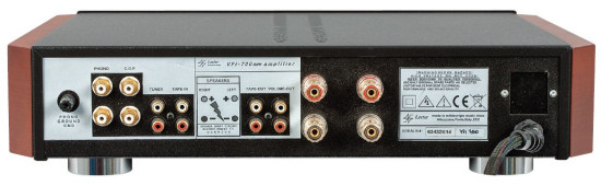

Lector VFI-700 jest najlepszym wzmacniaczem zintegrowanym Lectora. Trzeba tylko dodać, że dosłowna integracja nie obejmuje zasilacza - podobnie jak w konstrukcji odtwarzacza CDP- 707, jego część przeniesiono do oddzielnej obudowy. To też usprawiedliwia umiarkowaną masę głównego urządzenia, które uwolniono transformatorów. Zasilacz przypomina wprawdzie ten, który dołączono do odtwarzacza, jednak jest znacznie cięższy.
Pojedynczy hebelek pełni rolę głównego, mechanicznego wyłącznika zasilania, ponieważ - tak jak CDP- 707 - sam wzmacniacz nie ma tej funkcji. Na froncie właściwego wzmacniacza, oprócz klasycznego pokrętła głośności, znajdziemy cztery przełączniki hebelkowe; jeden z nich pozwala na szybkie wyciszenie, trzy pozostałe tworzą selektor wejść; pierwszy przełącza pomiędzy wejściem gramofonowym (MM) a wejściami liniowymi; drugi wybiera między liniowymi (są tylko dwa); ostatni odcina wszystkie powyższe źródła i aktywuje pętlę dla rejestratora. Jest też wyjście z przedwzmacniacza.

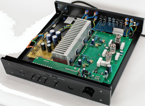

Układ elektroniczny Lectora VFI-700 wygląda na stosunkowo przejrzysty, ale kryje kilka niestandardowych rozwiązań. Hybryda ma tu klasyczną formę, przedwzmacniacz opiera się na lampach, końcówki mocy - na tranzystorach.
Tuż za gniazdami RCA sygnał (jeszcze bez kluczowania) jest przesyłany (dla każdego z wejść z osobna) w okolice przedniej ścianki i dopiero tam następuje selekcja źródeł. Wtedy może wrócić do wyjścia na rejestrator, a po regulacji wzmocnienia (w tej roli "niebieski" potencjometr Alps) również do gniazda Pre-Out. Stąd też deklaracja producenta o pasywnym charakterze tej sekcji przedwzmacniacza, mimo że dalej pojawią się lampy.
Pierwszy aktywny stopień wzmocnienia znajduje się dopiero za regulacją głośności. Oparty jest on na podwójnej triodzie ECC82 (słowacki JJ Electronic). W sekcji przedwzmacniacza gramofonowego pracują ECC81 o znacznie wyższym współczynniku wzmocnienia.

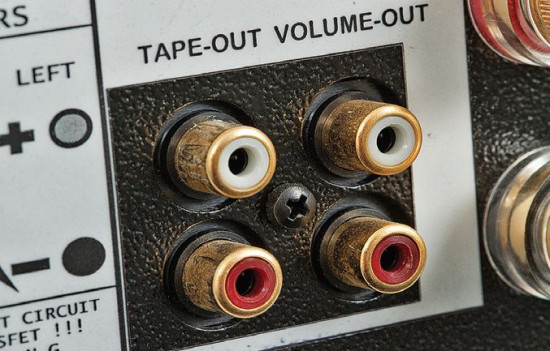

Lector ma wyjścia niskopoziomowe - jedno na rejestrator, drugie z regulacją napięcia.
Regulacja wzmocnienia jest realizowana w układzie pasywnym, z nieśmiertelnym Alpsem.

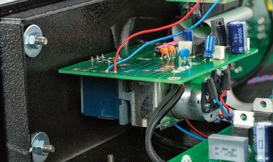

Kolejnym i ostatnim już stopniem wzmocnienia są umieszczone na niewielkim radiatorze końcówki. Każdy kanał ma do dyspozycji jedną parę tranzystorów typu Mosfet. Takie elementy nie są wprawdzie zbyt często widywane we wzmacniaczach, ale mają swoich zdeklarowanych zwolenników.
Oryginalnym - aby nie powiedzieć, że brawurowym - posunięciem Lectora jest aplikacja wszystkich stopni wzmocnienia niemal bez sprzężenia zwrotnego (przedwzmacniacz pracuje w czystej klasie A bez żadnego sprzężenia zwrotnego, końcówki w bardzo płytkim.

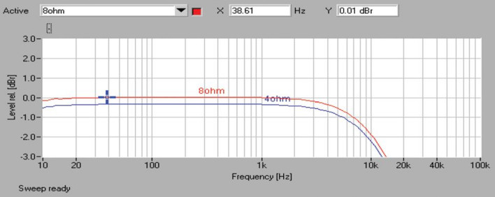

Pasmo przenoszenia (rys.1) nie zdradza najmniejszych problemów przy 10 Hz, powyżej 10 kHz następuje jednak wyraźny spadek, punkt -3 dB pojawia się przy ok. 16 kHz.

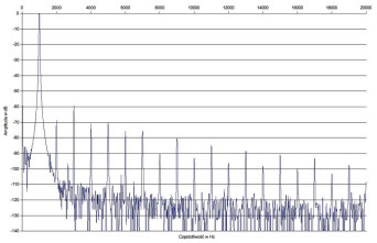

Spektrum zniekształceń (rys. 2) pokazuje obecność niemal wszystkich harmonicznych od drugiej (-68 dB) aż do dziewiętnastej. Wysoko, w okolicach -60 dB znajduje się trzecia, a przy -70 dB czwarta i piąta.

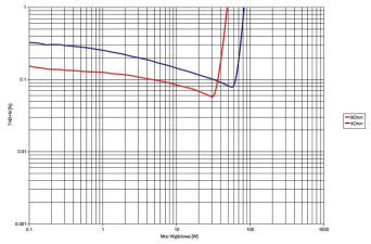

Korzyść (wyrażoną niższym poziomem THD+N) wynikającą ze stosowania obciążeń 8-omowych przedstawia rys. 3.; w takim wypadku obszar THD+N poniżej 0,1 % rozciąga się od 4 W do 36 W; dla 4 omów zakres tak niskich zniekształceń jest już bardzo wąski (30–63 W).
