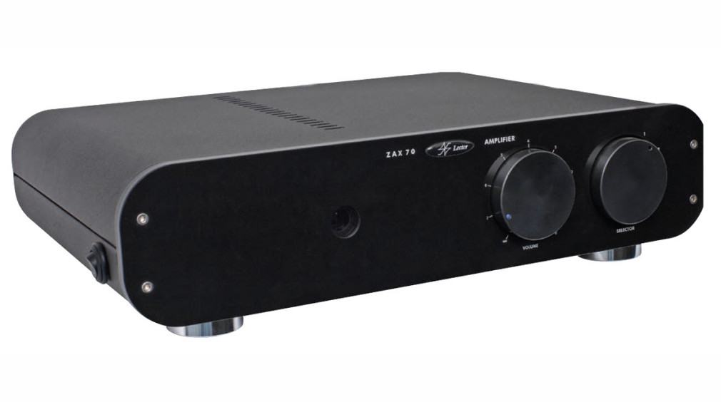

Charakterystyczny styl - drewniane boki obudów - od razu narzuca skojarzenia co do pochodzenia większości urządzeń Lektora. Wzmacniacz ZAX-70 należy do tańszej serii R, której urządzenia nie mają bocznych paneli z drewna, obudowa jest wykonana w całości z metalu, ale wcale nie wygląda zwyczajnie.
Starania o wyróżnienie się z tłumu były i w tym przypadku bardzo wyraźne, obudowę wymodelowano w taki sposób, aby zamiast ostrych krawędzi łączeń bocznych ścianek, pokazać wyraźne zaokrąglenia, które w związku z tym pojawią się też w obrysie paneli przedniego i tylnego.
W celu osiągnięcia "minimalistycznego" efektu wizualnego, ograniczono liczbę elementów regulacyjnych do wzmocnienia (w formie i treści klasycznego, analogowego potencjometru) oraz obrotowego selektora źródeł.

Brakuje wyjścia słuchawkowego, które nabrało ostatnio sporo na znaczeniu. A gdzie włącznik zasilania? Pojawia się na lewej bocznej ściance, co ma być rozwiązaniem polubownym - na froncie nie był mile widziany, ale tutaj będzie wygodniej sięgać, zamiast szukać go gdzieś z tyłu... co jednak nie dodaje elegancji, o którą się tak starano.
Wystarczyło wziąć przykład z Primare i schować wyłącznik na dolnej ściance. Pod względem wyposażenia oraz wejść Lector prezentuje się bardzo klasycznie.

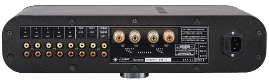

Do dyspozycji mamy pięć gniazd RCA dla źródeł liniowych, do których dołożono dwa wyjścia o stałym poziomie (dla rejestratorów) oraz regulowane wyjście z przedwzmacniacza, chociaż w serii R nie ma dedykowanej końcówki mocy - może są jednak takie plany, nic nie stoi też na przeszkodzie, aby podłączyć do ZAX-a wzmacniacz innej firmy.
"70-tka" nie ma sekcji cyfrowej, ale Lector oferuje samodzielny przetwornik DigiTube oraz odtwarzacz CD CDP-603, które mają być podstawowymi źródłami sygnałów dla wzmacniacza Lector ZAX-70.

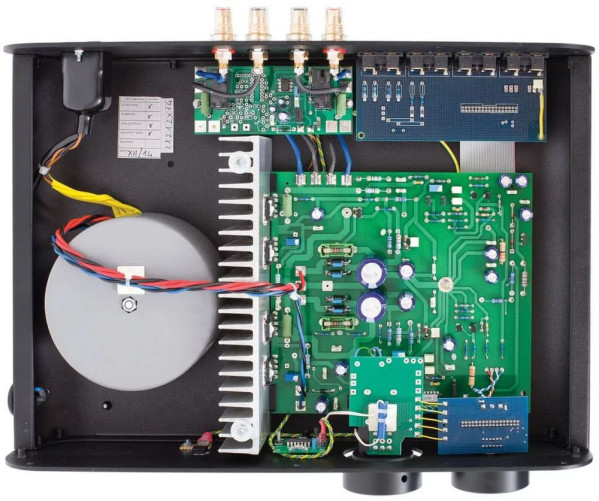

To stosunkowo przejrzysta i prosta (a to wcale nie zarzut) konstrukcja, chociaż jest w niej kilka nietypowych, oryginalnych rozwiązań. W niezbyt dużej obudowie widać jeszcze sporo niewykorzystanego miejsca. Cały układ podzielono aż na sześć głównych płytek drukowanych.
Do oddzielenia elektroniki audio od zasilacza posłużył, jak to często bywa, radiator. Nie jest on zbyt duży, został ustawiony dość typowo - prostopadle do przedniej ścianki. Transformator toroidalny otoczono dodatkową puszką ekranującą.
Napięcie zostało podzielone na dwie gałęzie: jedną dla układów sterujących, drugą dla sekcji audio, bez rozdzielania na kanały lewy i prawy. Kondensatory w zasilaczu to tylko 2 x 4700 mF.x

Konstrukcja jest dość przejrzysta, ale nie uniknięto "rozmnożenia" płytek drukowanych.
Wyraźnie ograniczono także liczbę stopni wzmocnienia, można powiedzieć, że Lector ZAX-70 jest bliski koncepcji końcówki mocy z pasywnym przedwzmacniaczem. Ciekawym rozwiązaniem jest tutaj moduł gniazd wejściowych, o którym można poczytać w ramce obok.
Wiąże się z nim spora liczba połączeń kablowych, jest ich zresztą w sumie jeszcze więcej, były też niezbędne, aby przejść sygnałem na niezależną płytkę z regulatorem wzmocnienia (niebieski Alps), wrócić znowu do modułu selektora wejść, skąd sygnał przesyłany jest na główny druk z aktywnymi stopniami wejściowymi i końcówkami mocy.
Obszar tych ostatnich jest już bardziej tradycyjny, składa się łącznie z czterech układów Darlingtona (zintegrowana kompensacja temperaturowa) - Sanken SAP16 (para na każdy kanał). Zanim sygnał trafi do gniazd głośnikowych, ma do pokonania jeszcze jedną płytkę, na której umieszczono obwody zabezpieczające.

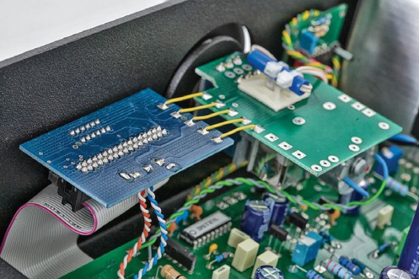

Niebieska płytka po lewej stronie to układ odpowiedzialny za dystrybucję źródeł, o tyle ciekawy, że zbiegają się tutaj sygnały ze wszystkich gniazd, przesyłane szeroką taśmą.

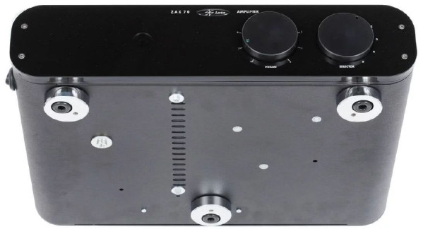

Wzmacniacz Lector ZAX-70 stoi na trzech nóżkach.

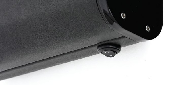

Subtelne kształty nietuzinkowej bryły wzmacniacza zaburza odstający wyłącznik zasilania.

W przeważającej większości wzmacniaczy zintegrowanych, układy selekcji wejść i dystrybucji sygnałów (kierowane są one przecież nie tylko z wybranego wejścia na kolejne obwody wzmacniacza, ale również do wyjść dla rejestratorów oraz wyjść pre-out) są umieszczone w pobliżu tylnej ścianki i kompletu gniazd RCA.
Elementami, które pełnią rolę swoistych zwrotnic dla sygnałów, są w tańszych wzmacniaczach przełączniki scalone, w droższych - przekaźniki (w obydwu przypadkach obsługiwane przez centralną sekcję sterowania, powiązaną także z pilotem). Lector ZAX-70 należy do nielicznych wzmacniaczy, jakie wyłamują się z tego schematu.
Przełączanie wejść odbywa się tutaj obrotowym selektorem umieszczonym tuż przy przedniej ściance (element ten jest połączony za pomocą trzpienia z pokrętłem).
Z takiego rozwiązania wynika konieczność prowadzenia sygnału ze wszystkich wejść RCA (z każdego z osobna) w pobliże przedniego panelu, bowiem dopiero tam następuje ich rozdzielenie.
Niektóre z sygnałów wracają nawet (tą samą taśmą) z powrotem do gniazd w yjściowych RCA. Taki mechaniczny (od strony połączenia z pokrętłem) sposób selekcji był dawniej powszechny, w taki sposób działały między innymi pierwsze integry serii Nait brytyjskiego Naima.

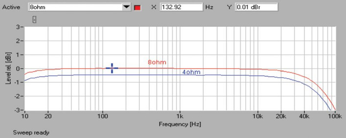

W pasmie przenoszenia (rys.1) notujemy nieznaczny spadek przy 10 Hz i nieco wyraźniejsze obniżenie przy 100 kHz, ok. -3 dB dla 8  i odrobinę więcej dla 4 omów.

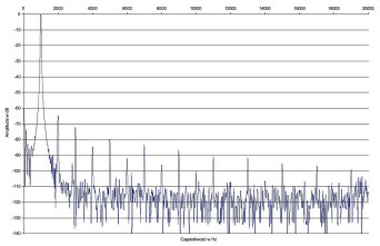

Spektrum z rys. 2 pokazuje wysoki poziom zniekształceń, wśród których prymat wiodą nieparzyste. Najsilniejsza jest wprawdzie druga (-65 dB), ale trzecia leży przy -72 dB, piąta przy -80 dB, a powyżej -90 dB jeszcze siódma i dziewiąta.

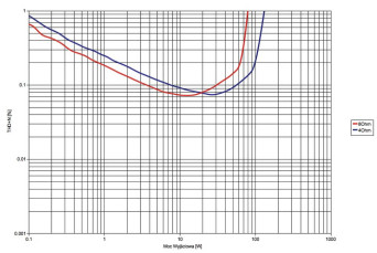

Poziom THD+N tylko w wąskich zakresach (3–30 W dla 8 omach i 7–55 W dla 4 omach) opada poniżej 0,1 % (rys. 3); charakterystyki mają dość nietypowy, jak na urządzenie tranzystorowe, kształt z wcześnie położonymi minimami.
