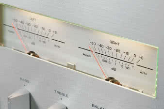

To jednak wyraźnie inne urządzenie, przesunięte do wyższej "ligi", podobne do konstrukcji 2100, a nawet 3000. O pięknej "aparycji" przesądzają oczywiście wskaźniki wychyłowe. Nie są w tym przypadku bardzo duże, ale zupełnie wystarczą, by przyciągnąć uwagę.
Yamaha A-S1100 ma też charakterystyczne dla linii 2000/2100 przełączniki hebelkowe (włączanie urządzenia i aktywacja trybu wyciszenia - mute); są stylowe, spłaszczone regulatory barwy dźwięku i zrównoważenia kanałów, i podobne przełączniki aktywnej pary kolumn oraz trybu pracy wskaźników - można je wyłączyć, pozostawić w klasycznym ustawieniu VU (w którym w dynamiczny sposób podążają za sygnałem i muzyką), a także wybrać wariant Peak, w którym wzmacniacz akcentuje szczytowe wartości napięcia. Selektor wejść ma formę pokrętła. Jest też wyjście słuchawkowe (zacne 6,3 mm).

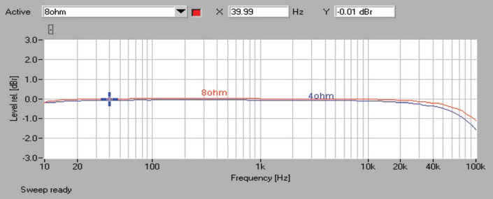

Czułość jest utrzymana na wzorcowym poziomie bliskim 0,2 V. Urządzenie ma niski poziom szumów, S/N wynosi 88 dB, a dynamika sięga 108 dB. Yamaha znakomicie radzi sobie w teście pasma przenoszenia (rys.1), przy granicznych 100 kHz spadek wynosi -1 dB dla 8 omów i -1,5 dB dla 4 omów; przy 10 Hz nie widać żadnych spadków.

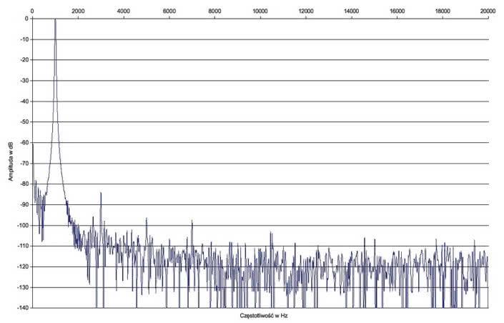

W spektrum harmonicznych (rys. 2) można wskazać właściwie tylko trzecią harmoniczną, jednak i jej poziom to umiarkowane -84 dB. Znacznie poniżej -90 dB leżą jeszcze piąta oraz siódma.

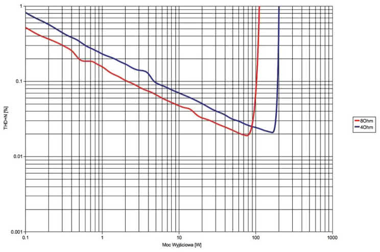

Wykres z rys. 3. ma bardzo typowy dla wzmacniacza tranzystorowego kształt. Przedziały mocy wyjściowej przy zniekształceniach niższych od 0,1% wynoszą 2-100 W dla 8 omów oraz 5-185 W dla 4 omów.
