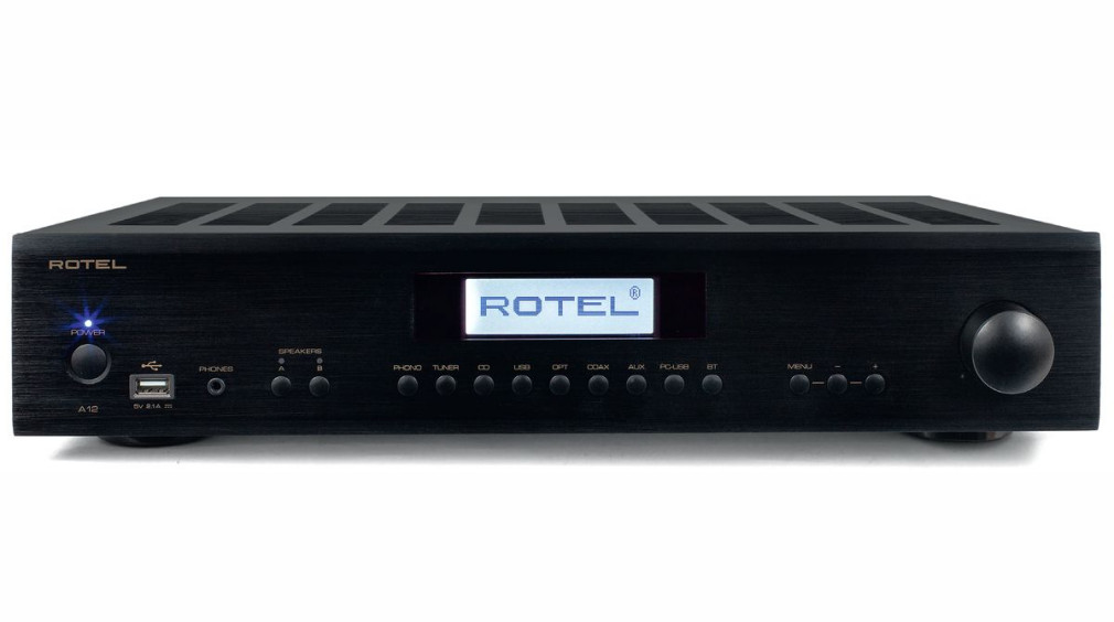

Wzmacniacz jest mały i szczupły, lecz połyskuje spory wyświetlacz, wskazujący nie tylko poziom głośności, ale też informacje o wybranym wejściu oraz wielu dodatkowych opcjach, w tym parametrach cyfrowych wejść.

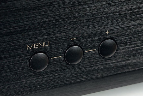

Niewielkich, jednakowych przycisków jest aż kilkanaście a taki ich urodzaj wynika głównie ze sposobu działania selektora wejść (każde źródło jest aktywowane niezależnym klawiszem); są też dwa przyciski wyboru aktywnej (jednej z dwóch) pary wyjść głośnikowych, a na końcu kolejne - do obsługi i nawigacji po prostym systemie menu.
Chociaż Rotel wprowadził wyświetlacz i menu, to obsługa sprowadza się zaledwie do kilku opcji i łatwo sobie poradzić z trzema dedykowanymi przyciskami.

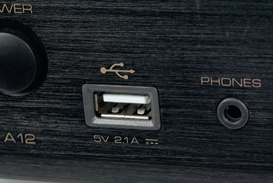

Wyjście słuchawkowe przygotowano na gnieździe mini-jack (3,5 mm), a znajdujące się z przodu USB jest w standardzie USB-A; zwykle pozwala ono na korzystanie z nośników pamięci i plików na nich umieszczonych, a czasami na obsługę urządzeń mobilnych Apple.
W Rotelu A12 jest jednak dokładnie odwrotnie: współpraca ze sprzętem firmy z Cupertino jest nadrzędna i wyłączna. Ale bez obaw, dopiero zaczynamy poznawać nowoczesność tego wzmacniacza, o wiele większe możliwości dają złącza na panelu tylnym.

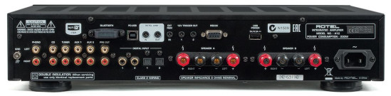

Jest tam aż pięć wejść analogowych, w tym jedno na gramofon (MM), jest też wyjście analogowe (o regulowanym poziomie). W strefie cyfrowej jest równie bogato, gdyż dostajemy aż dwa wejścia współosiowe i dwa optyczne (teoretycznie mogą do nich trafi ć sygnały PCM 24 bit/192 kHz, w praktyce optyczne przyjmie bez stresu 24/96) oraz USB-B dla komputera.
Jest jeszcze drugie USB, ale już tylko z funkcją zasilania (np. ładowania smartfonów).
Miejsca niewiele, ale wyposażenie bardzo dobre, cyfrowym standardom przewodowym i bezprzewodowym towarzyszy wejście na gramofon.

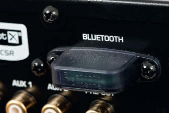

W wielu wzmacniaczach z poprzednich generacji Rotel stosował USB z możliwością rozbudowy o adapter Bluetooth; chociaż miniaturowy, to przeciętnie wygodny. Teraz BT został zainstalowany na stałe, widać go z tyłu w formie niewielkiej kostki (z plastikową obudową). Wzmacniacz przygotowano także do pracy instalacyjno-systemowej, ma więc RS232, wyzwalacze i firmowy system sterowania Rotel Link.

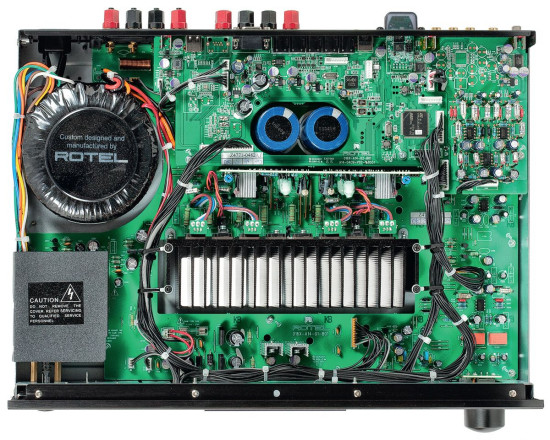

Płaska obudowa wzmacniacza wymagała oszczędnego gospodarowania przestrzenią, ale Japończycy radzą sobie z tym znakomicie. Większość układów analogowych znajduje się na dużej płytce drukowanej, której fragmenty wycięto, by umieścić w tych miejscach radiator (centrum) i transformator zasilający (tuż przy gniazdku sieciowym).
W ramach wejścia podręcznego jest port USB-A, który współpracuje ze sprzętem Apple.
Rotel stawia na układy liniowe, tak w zasilaczu, jak i w końcówce mocy. Te ostatnie wyglądają dość skromnie, ale niewielka powierzchnia chłodzenia (mały radiator) okazuje się myląca - bowiem w każdym kanale zastosowano dwie pary tranzystorów wyjściowych Sankena.

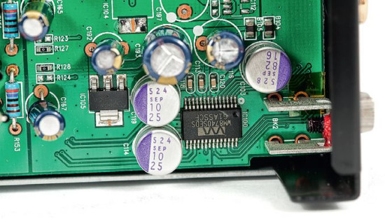

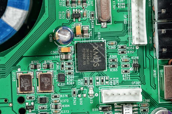

Płytka cyfrowa została przygotowana klasycznie, ze sprawdzonych komponentów. Zatem jest tam moduł wejściowy AKM AK4114 oraz niestrudzony ( i znakomity) interfejs USB Xmos. Do roli przetwornika cyfrowo-analogowego wybrano scalak Wolfson WM8740 z obsługą PCM 24 bit/192 kHz i teoretyczną dynamiką na poziomie 117 dB; mimo kilkuletniego stażu rynkowego to wciąż dobry wybór.

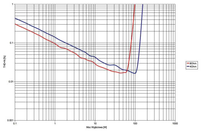

60 W przy 8 Ω - tylko tyle obiecuje Rotel, ale A12 wychodzi daleko poza tę granicę. Przy takim obciążeniu każdy z kanałów generuje niemal 100 W, a przy 4 Ω jest jeszcze więcej - aż 156 W. W układzie stereofonicznym dostajemy 2 x 86 W i 2 x 132 W odpowiednio dla 8 i 4 Ω. Rewelacyjne możliwości, biorąc pod uwagę wielkość konstrukcji i pracę w klasie AB. Dla pełnego wysterowania potrzebne jest 0,28 V - czułość jest bliska standardowej.

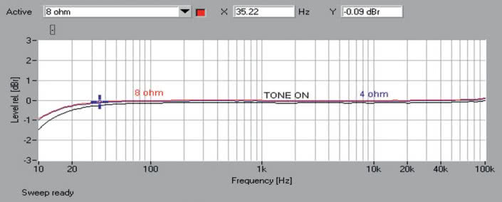

Odstęp od szumów jest "do przyjęcia" - 83 dB, a dzięki wysokiej mocy, dynamika sięga 103 dB. W pasmie przenoszenia (rys.1) widać nieznacznie osłabienie poziomu przy 10 Hz, natomiast w zakresie wysokotonowym jest idealnie - liniowo aż do skrajnych (w pomiarze) 100 kHz.
Znakomicie działa też układ regulacji barwy, w pozycji neutralnej nie wpływa na przebieg charakterystyki (nieznacznie, właściwie pomijalnie, tłumione są najniższe częstotliwości).

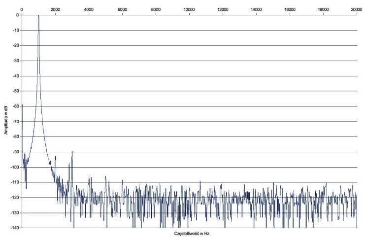

A12 oszczędza nam harmonicznych (rys. 2), najsilniejsza trzecia ledwo przebija poziom -90 dB - wyśmienicie.
Wszystko to składa się na korzystny przebieg THD+N (rys. 3), których poziom jest niższy od 0,1 % już dla mocy wyjściowej ok. 1 W przy 8 Ω i 2 W przy 4 Ω.
