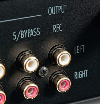

Audio Analogue Crescendo działa wyłącznie na sygnałach analogowych i tutaj przepychu też nie ma. Cztery gniazda dla źródeł z sygnałami liniowymi pewnie wystarczą, piąte może zostać przełączone w tryb ByPass z pominięciem przedwzmacniacza (aby wprowadzić sygnał bezpośrednio do końcówek mocy). Nie ma wejścia dla gramofonu. Jest wyjście ze stałym poziomem (dla magnetofonu?).

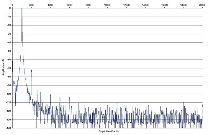

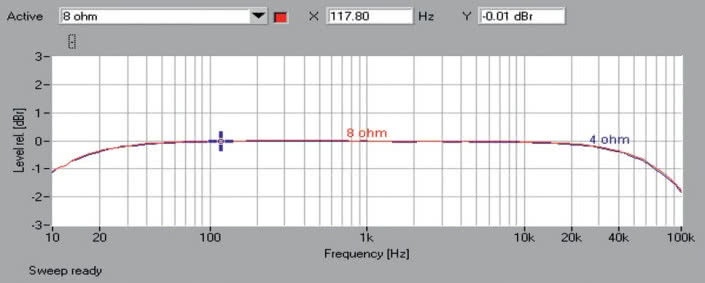

Odstęp od szumów jest bardzo przyzwoity – 86 dB, a dynamika, chociaż z uwagi na moc wyjściową nie szybuje, to i tak przekracza 100 dB. Pasmo przenoszenia (rys. 1) nie wykazuje żadnych problemów, przy 10 kHz spadek wynosi tylko 1 dB, a przy 100 kHz – 2 dB. Crescendo wyraża swój charakter eksponowaniem drugiej harmonicznej (rys. 2), sięgającej -72 dB. Pozostałe harmoniczne leżą już poniżej granicy -90 dB.

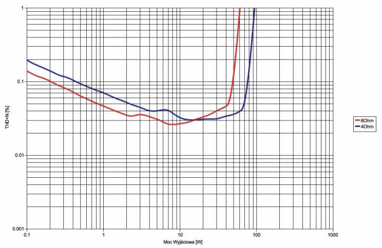

Nie przeszkadza to jednak w osiągnięciu dobrych przebiegów THD+N (rys. 3), poniżej 0,1 % jesteśmy niemal od początku zakresu pomiarowego, a charakterystyki mają korzystny, spłaszczony przebieg.
