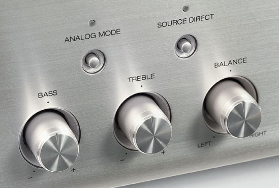

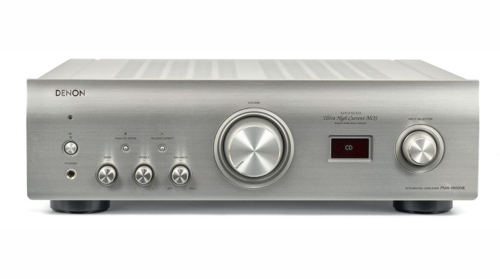

Denon PMA-1600NE jest duży i ciężki (choć nie waży aż tyle, ile 6800 II Xindaka), prezentuje od razu charakterystyczny japoński styl i bogactwo, z tradycyjną ekspozycją wszystkich regulacji. W postaci pokręteł są więc regulatory "barwy" (poziomu częstotliwości niskich i wysokich) oraz zrównoważenia kanałów.
Kto jednak chce maksymalnej liniowości i czystości, może użyć funkcji Source Direct. Jest też drugi podobny układ - Analog Mode - który ma związek z obecnością rozbudowanej sekcji cyfrowej i jej potencjalnie negatywnym wpływem na brzmienie (podczas współpracy wzmacniacza ze źródłami analogowymi).
W takich sytuacjach można jednym ruchem odłączyć zasilanie od wszystkich systemów cyfrowych; tak działa pierwszy ze stopni tego systemu, ale jest i stopień drugi (Analog Mode 2), w którym dodatkowo jest wygaszany wyświetlacz. Wszyscy powinni być zadowoleni.
Pokrętło głośności zostało umieszczone w centrum frontu, dużą gałkę w efektowny sposób zagłębiono w wyfrezowaniu grubej, wyprofilowanej przedniej ścianki. Analogowy potencjometr został wyposażony w silniczek związany oczywiście ze zdalnym sterowaniem.
PMA-1600NE to konstrukcja nowoczesna, ale nawiązująca też do japońskiej tradycji bogatego wyposażenia w regulacje.
Przełącznik źródeł ma również formę pokrętła, ale jest ono sprzężone z siatką przekaźników. Do wskazania wybranego wejścia w PMA-1600NE służy niewielki wyświetlacz, który prezentuje również parametry sygnałów cyfrowych.

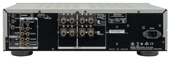

Denon PMA-1600NE jest dostępny w dwóch wersjach kolorystycznych - czarnej oraz srebrnej (niektórzy określają ją jako szampańską albo srebrnozłotą). Do gniazd solidnych, z metalowymi nakrętkami podłączymy dwa komplety przewodów głośnikowych.
Denon PMA-1600NE - złącza

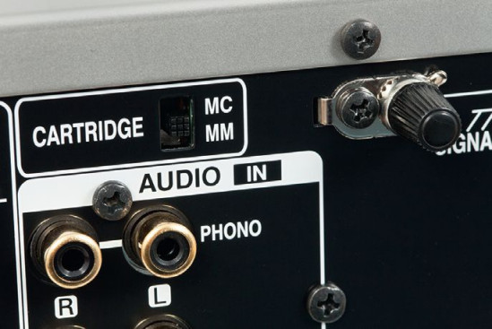

Wejścia są w różnych standardach i w sporej liczbie. Inne firmy wyraźnie redukują zasobność sekcji analogowej, a w PMA-1600NE mamy wciąż aż cztery takie wejścia, w tym jedno na gramofon; obok niego znajduje się niewielki przełącznik typu korekcji - dla wkładek typu MM lub MC; to już rarytas, który w integrach tego zakresu cenowego nie pojawia się często.
Jest też wyjście analogowe (o stałym poziomie napięcia). W obszarze gniazd cyfrowych mamy dwa optyczne (24/96), jedno współosiowe (24/192) oraz - dzisiaj najważniejsze - USB-B współpracujące z komputerem; tutaj PMA-1600NE potrafi najwięcej, przyjmuje PCM 32/384 kHz, a także DSD256.
Wydzielenie grup wejść i odseparowanie "luźno” ulokowanych terminali głośnikowych ułatwia orientację w wyposażeniu wzmacniacza i podłączanie.

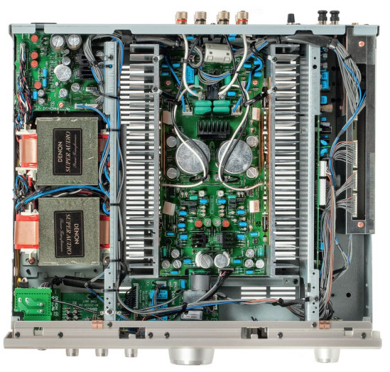

W środku panuje wyjątkowy porządek w ramach imponującej, sześciokomorowej konstrukcji, z separacją mechaniczną i elektryczną poszczególnych sekcji. Pierwszy blok zawiera wejścia analogowe oraz układy korekcji gramofonowej, kolejny - regulację głośności (wraz z pomocniczymi obwodami barwy i trybów Direct).
Dalej mamy sekcję DAC, wzmocnienie napięciowe, końcówki mocy oraz moduły sterujące; te ostatnie porządnie zaekranowano, zamykając w wewnętrznych sub-chassis, podobnie jak i przetwornik DAC.

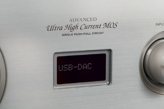

W centrum dostępnej przestrzeni znajdują się końcówki mocy z dwoma długimi radiatorami; w ten sposób oddzielono od siebie obydwa kanały. Końcówki mocy Denon nazywa (w pełnym brzmieniu) Advanced Ultra High Current MOS Single Push-Pull Circuit.
Można by snuć różne teorie, a zasadniczo chodzi o zminimalizowanie liczby tranzystorów wyjściowych - w PMA-1600NE (i paru innych wzmacniaczach Denona) są tylko dwa (na kanał), co oczywiście stawia przed nimi bardzo wysokie wymagania.
W zasilaczu (ten ulokowany jest już w sąsiedniej sekcji) pracują dwa duże rdzeniowe transformatory, prawdopodobnie dla każdego kanału oddzielne, ale separacja idzie dalej, obejmuje także specjalne uzwojenia dla obwodów przetwornika C/A oraz logiki sterującej.
Drugi z "zaawansowanych" systemów Denona to Advanced AL32 Processing Plus (w wersji 32/384); układ interpolujący próbki sygnału wejściowego (ze wszystkich gniazd cyfrowych) do postaci 32 bit/384 kHz, zadaniem algorytmów jest wygładzenie przebiegów i “odzyskanie" utraconych informacji, co rozumiane wprost nie jest oczywiście możliwe.
Obudowę wzmocniono belkami i podzielono ekranami na sześć sekcji.

Chociaż wyświetlacz jest stosunkowo niewielki, to oprócz sygnalizowania aktywnego wejścia, informuje również o parametrach sygnałów cyfrowych.

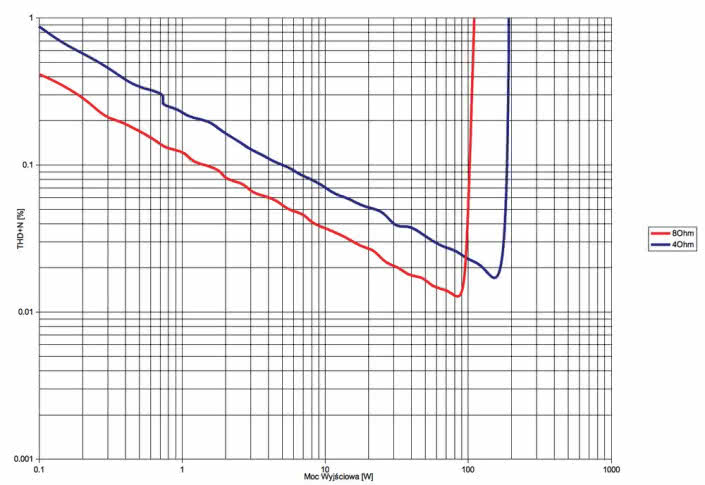

Od PMA-1600NE mogliśmy oczekiwać – zgodnie z danymi firmowymi – 70 W przy 8 Ω i 140 W przy 4 Ω. Cieszy więc solidna premia (z pewnością nie jest ona przypisana tylko do testowanego egzemplarza) – w naszym laboratorium pokazało się aż 110 W przy 8 Ω oraz 192 W przy 4 Ω. W trybie stereo moc spada umiarkowanie (odpowiednio 2 x 102 W i 2 x 177 W), chociaż dwa transformatory (niezależne dla każdego kanału) mogły obiecywać, że spadków nie będzie żadnych. Wskaźnik S/N wynosi 87 dB – to wynik dobry, dynamika wynosi 107 dB.

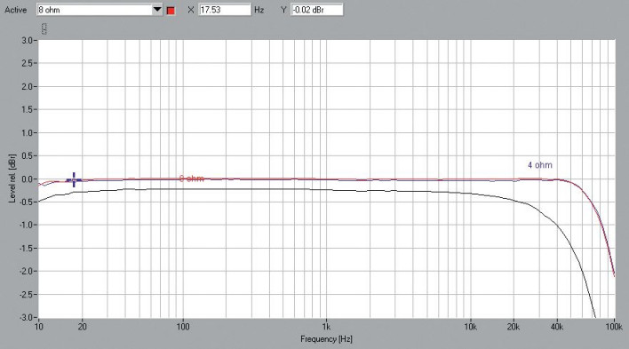

Pomiar charakterystyki przenoszenia (rys.1), tak jak i pozostałe pomiary, wykonaliśmy z włączonymi obwodami Source Direct i Analog Mode (tryb nr. 1). Widać, że podstawowe krzywe mają przewagę nad charakterystyką oznaczoną kolorem czarnym (regulacje barwy w torze, chociaż ustawione w pozycjach neutralnych, a więc bez Source Direct). Pasmo jest szersze (w wersji Direct), a poziom nieco wyższy (0,3 dB). Nie jest to jednak różnica, która wywoła wrażenie grania głośniej.
Skupmy się już na bazowych krzywych, czerwonej (8 Ω) i niebieskiej (4 Ω). Pomiar dla obydwu obciążeń daje idealnie zbieżne wyniki, przy 10 Hz spadku praktycznie nie ma (-0,1 dB), przy 100 kHz wynosi ok. -2 dB, co należy uznać za świetny rezultat.
Bardzo pryncypialnie, a nawet z pewnym zapasem, Denon podchodzi do czułości urządzenia, która jest wyjątkowo wysoka – wynosi 0,15 V. Przekłada się to na sytuację, w której już przy niskich pozycjach pokrętła, będziemy grali głośno, a wcześniej niż w jego połowie będziemy mieli pełną moc wyjściową, co może dawać zupełnie mylne wrażenie o pozostającym w rezerwie zapasie (którego już nie będzie).

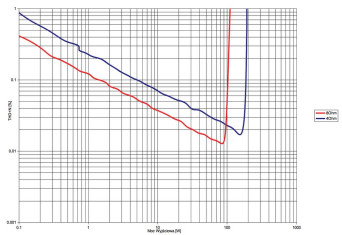

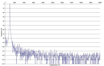

Spektrum na rys. 2. jest wzorowo czyste, żadna z harmonicznych nie wybija się powyżej -90 dB, najsilniejsze są druga oraz trzecia przy ok. -93 dB. Na rys. 3. widać, że generalnie niższe THD+N PMA-1600NE mamy na obciążeniu 8-omowym, za to na obciążeniu 4-omowym przesterowanie (przekroczenie 1% THD+N) następuje przy wyższej mocy – są to zależności typowe dla wzmacniacza tranzystorowego.
