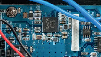

Rozwiązanie bazujące na popularnym chipie XMOS nie wymaga instalacji dodatkowych sterowników w przypadku systemów Linux (jak i Apple Mac OS(X)), choć najpopularniejszy Windows bez tego się nie obejdzie. Konwerter ESS dostarcza sygnały niezbalansowane, które są symetryzowane już w układach analogowych.

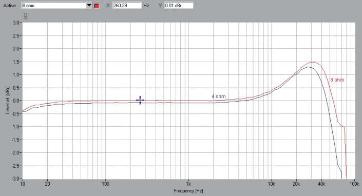

Przedwzmacniacz pozwala na różne konfi guracje czułości, nawet w ustawieniu fabrycznym (L – niska czułość) parametr ten wynosi 0,5 V, co jest wartością wciąż bardzo uniwersalną.
Z reguły wzmacniacze impulsowe cierpią na wysokie szumy (wysokoczęstotliwościowe, ale pojawiające się w wynikach pomiarów), NuPrime DAC-10H/ST-10 radzi sobie całkiem dobrze, S/N wynosi 80 dB, a dynamika 104 dB. Niełatwym testem dla konstrukcji tego typu jest też pomiar charakterystyk przenoszenia (rys.1). Podbicie przy 30 kHz nie przekracza jednak akceptowalnej wartości 1,5 dB.

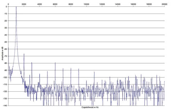

Poważniejszym problemem jest poziom zniekształceń (rys. 2). Najsilniejsza druga leży przy wysokich -67 dB, trzecia przy -79 dB, a powyżej -90 dB są kolejne; do dziewiątej włącznie.

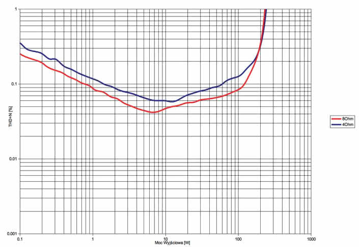

Zniekształcenia THD+N (rys. 3) niższe od 0,1 % można uzyskać dla mocy wyjściowej przekraczającej 0,8 W przy 8 Ω i 1,3 W przy 4 Ω. Charakterystyki dość wcześnie osiągają swoje minima, w czym DAC-10H/ST-10 przypomina nieco wzmacniacz lampowy.
