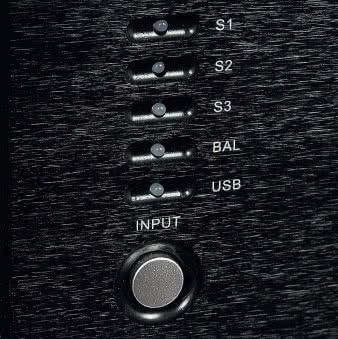

Grubą przednią ściankę podzielono pionowymi wyfrezowaniami na trzy sekcje: włącznika zasilania wraz z czujnikiem podczerwieni, selektora wejść (liniowych, w sumie cztery, jedno w formie XLR, wybierane pojedynczym przyciskiem) i regulacji wzmocnienia (klasyczne pokrętło z potencjometrem).

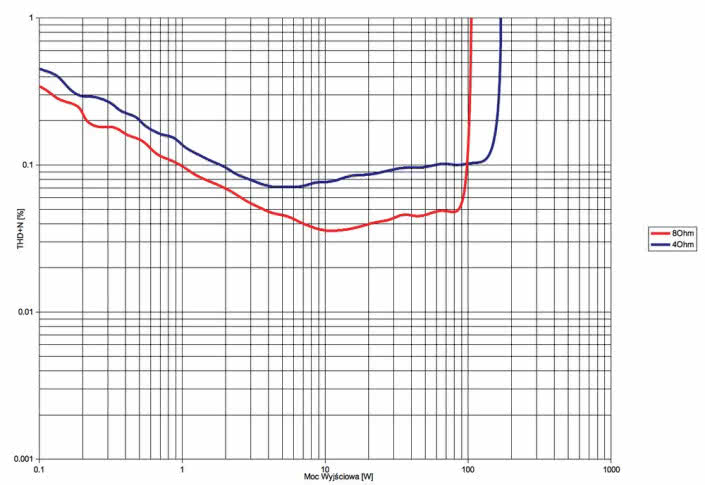

W jesiennym teście modelu XA-6800, przy deklarowanej, skromnej mocy 30 W (w klasie A), okazało się, że wzmacniacz potrafi oddać niemal 100 W (przy 8 Ω). W tym przypadku jest podobnie; z pewnością XA-6950 NE nie pracuje (w całym zakresie) w klasie A, ale część mocy może być generowana w taki sposób.
Zmierzona moc sięga aż 105 W przy 8 Ω i 169 W przy 4 Ω, bez żadnego spadku przy obciążeniu obydwu kanałów (dzięki konstrukcji dual-mono). Czułość wynosi 0,35 V - jest to wartość nieco niższa od standardu (0,2 V), ale w dzisiejszych warunkach (źródła o wysokim poziomie), bardzo uniwersalna, teoretycznie poprawiająca też odstęp od szumu; mimo to, S/N ma niską wartość (75 dB), na co musiały wpłynąć inne cechy konstrukcji, stąd i dynamika osiąga tylko 95 dB.
Xindak zapowiedział charakterystykę częstotliwościową, utrzymującą się w ścieżce +/- 1dB w szerokim zakresie 10 Hz - 100 kHz. I niewiele się pomylił (rys.1), spadek przy 10 Hz wynosi ok. -0,3 dB, a przy 100 kHz -1,3 dB dla 8 Ω i -1,6 dB dla 4 Ω.

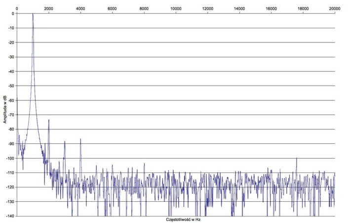

W spektrum harmonicznych (rys. 2) dominują parzyste, druga leży przy -73 dB, czwarta przy -87 dB. Najsilniejszą (i jedyną powyżej -90 dB) nieparzystą jest trzecia (-88 dB).
Chociaż poziom THD+N (rys. 3) jest niższy od 0,1 % dla mocy już powyżej 1 W przy 8 Ω i 2 W przy 4 Ω, to powyżej zniekształcenia powoli wzrastają. Nie musi to być jednak wiadomość zdecydowanie zła - taka charakterystyka jest bardziej zgodna z "naturą" działania choćby instrumentów muzycznych, niż procentowy spadek zniekształceń wraz ze wzrostem ciśnienia. Faktem jest jednak, że przy Ω THD+N są niższe, podobnie jak w większości wzmacniaczy.
