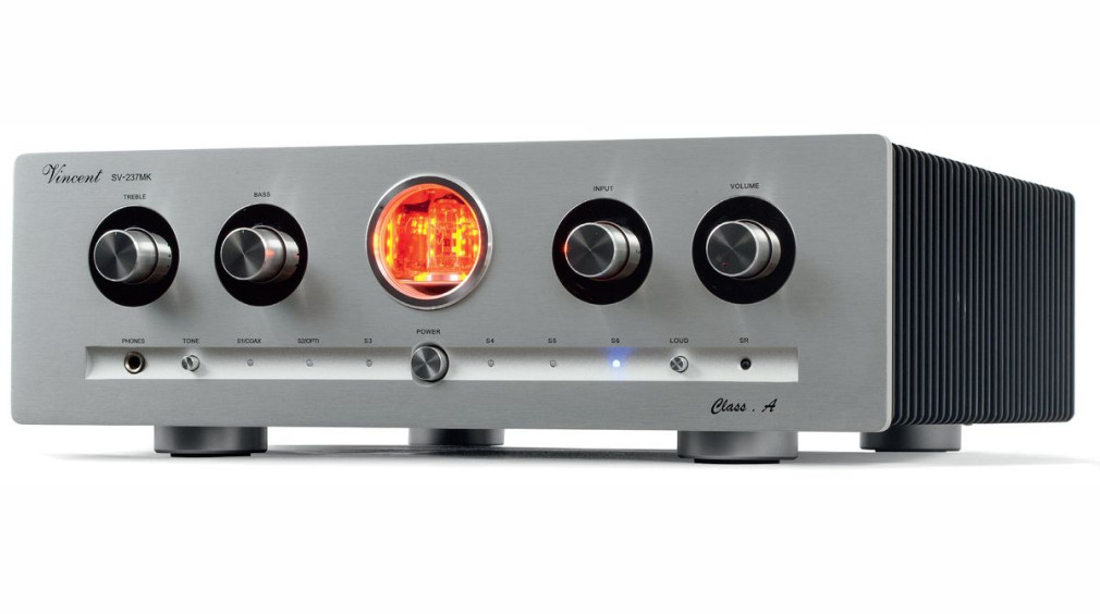

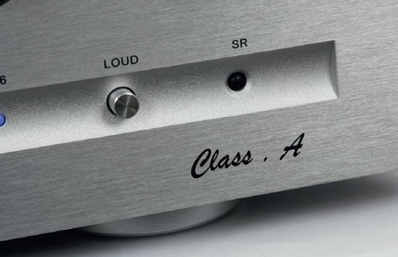

Z jednej strony frontu TubeLine; z drugiej napis Class A - chwytliwe i wymowne. Kwestię lampowości mamy już wyjaśnioną, więc pójdźmy za ciosem i doprecyzujmy, że klasa A dotyczy końcówki mocy (tranzystorowej) i zakresu mocy do 10 W.
To uczciwe postawienie sprawy. Vincent SV-237MK to kawał wzmaka z dużymi, wyłożonymi na zewnątrz radiatorami (wzdłuż bocznych ścianek). Chłodzeniu pomagają też szczeliny w górnej ściance.
Instrukcja obsługi zaleca, aby nad wzmacniaczem pozostawić kilka centymetrów wolnej przestrzeni.

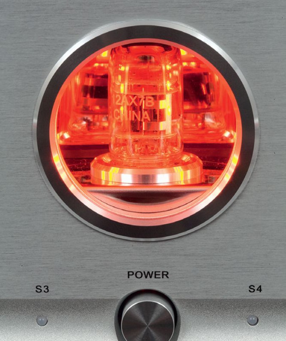

Mimo audiofilskich rozwiązań układowych, nie jest to urządzenie w minimalistycznym stylu. Za okiem cyklopa widać fragment sekcji lampowej. Otoczono go czterema identycznymi pokrętłami ozdobionymi srebrnymi pierścieniami.
Lampowe oko hybrydoklopa.
To regulacja głośności, wybór źródeł i regulacje barwy. Jest też filtr loudnesss, ale można z sygnałem pójść na skróty, włączając funkcję "tone". Skąd my to znamy? Ktoś powie, że z wielu wzmacniaczy, ale w tym teście ze wzmacniacza Tagi, HTA-2000B V.2.

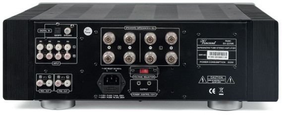

Vincent SV-237MK - złącza
Podobieństw będzie zresztą więcej. Nowością w wersji MK jest wyjście słuchawkowe, którego nie miał model SV-237. Vincent SV-237MK ma dwie (włączone na stałe) pary zacisków głośnikowych.

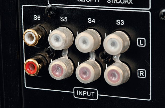

cztery analogowe wejścia liniowe, ale nie ma wbudowanego przedwzmacniacza phono (który jest w HTA-2000B). Są też dwa wyjścia niskopoziomowe - jedno regulowane (np. na zewnętrzną końcówkę mocy), drugie o stałym napięciu (np. na rejestrator).
 Umiarkowana liczba wejść, ale dwie pary zacisków głośnikowych.
Poprzednik, a więc SV-237, miał wejście USB, które zastąpiono parą bardziej konwencjonalnych złącz - jednym współosiowym i jednym optycznym. Taka zmiana jest kontrowersyjna, może wręcz się wydawać uwsteczniająca, jednak Vincent twierdzi, że to wynik wsłuchania się w potrzeby klientów.
Podobno przede wszystkim chcemy podłączać telewizor do sprzętu Hi-fi (a do tego najlepsze jest złącze optyczne). Nawet wtedy szkoda, że nie udało się zachować USB, nie byłby to przecież wielki wyczyn - USB i parka optyczno-współosiowa we wzmacniaczu za 8000 zł.

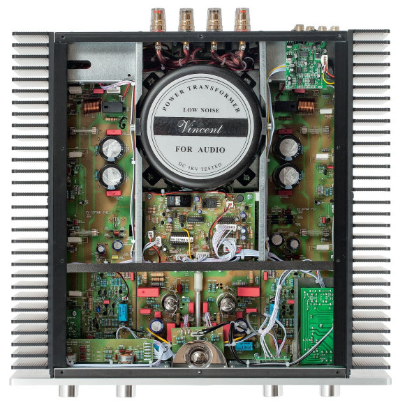

Vincent SV-237MK - wnętrze

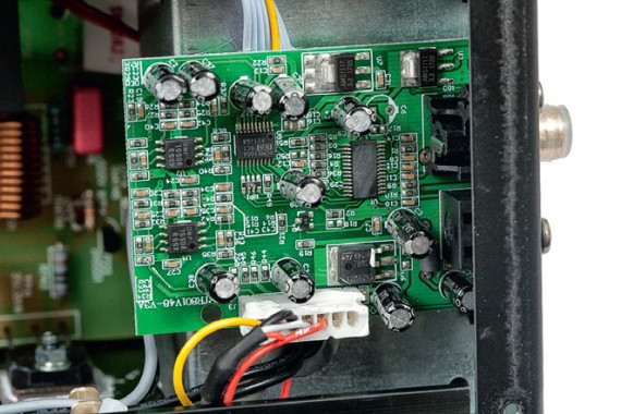

Zaglądamy do środka obudowy, gdzie na niewielkiej płytce znajduje się układ Burr Brown PCM5100 - dokładnie taki sam ma Taga Harmony HTA2000B v.2. Scalak potrafidekodować przebiegi PCM 32/384, jednak bez wejścia USB nie dostarczymy ich do wzmacniacza.
Wnętrze zostało podzielone na kilka sekcji systemem wewnętrznych belek, które nie tylko wzmacniają i usztywniają chassis, ale pełnią także rolę ekranów.
Przednią sekcję wydzielono dla przedwzmacniacza, układ jest lampowy, podzielony na dwa stopnie. W pierwszym sygnał obsługuje jedna trioda 12AX7, w drugim - dwie triody 6N1P.
Podobnie jak w HTA2000B v.2, umieszczenie przedwzmacniacza blisko przedniej ścianki wymagało wykonania wielu połączeń kablami.

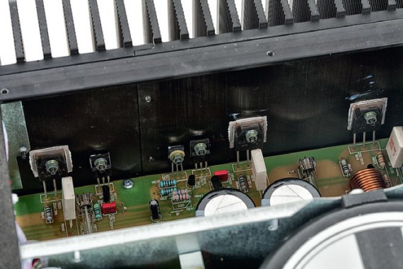

Końcówki mocy znajdują się z dwóch stron obudowy, oczywiście przy radiatorach. W każdym kanale zainstalowano dwie pary tranzystorów Sanken (2SA1386/2SC3519).

Na niewielkiej płytce w pobliżu tylnej ścianki znajduje się sekcja cyfrowa, przetwornik C/A to układ 32 bit/384 kHz, jednak takich sygnałów, z uwagi na ograniczenia samych wejść, do SV-237MK nie uda się doprowadzić.

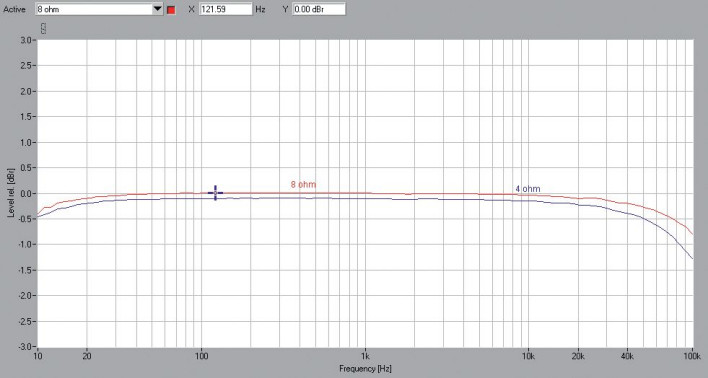

Lampowe stopnie wzmocnienia nie ograniczają za to pasma przenoszenia (rys.1). Przy 10 Hz spadek wynosi tylko ok. -0,5 dB (dla obydwu obciążeń), a przy 100 kHz jest to -0,7 dB przy 8 Ω i -1,3 dB przy 4 Ω. Vincent pokazuje, że lampowy przedwzmacniacz nie musi też być krynicą harmonicznych.

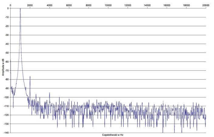

Na rys. 2. wyraźnie widać tylko drugą, ale i jej wysokość to akceptowalne -77 dB. W zasadzie trudno byłoby się na tej podstawie domyślać, że to wzmacniacz hybrydowy, czyli częściowo lampowy, a nie w całości półprzewodnikowy.

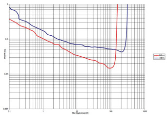

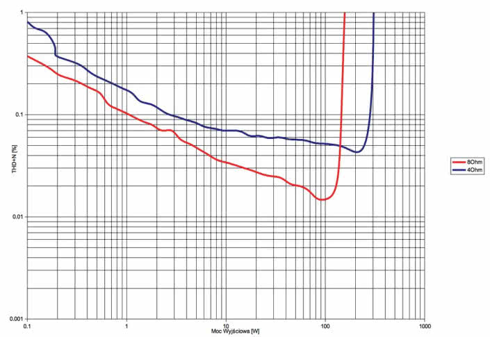

Z rys. 3. odczytamy zakresy mocy wyjściowej ze zniekształceniami THD+N poniżej 0,1 % - powyżej 1 W dla 8 Ω oraz 3 W dla 4 Ω. Warto jeszcze zauważyć, że obciążenie 8-omowe gwarantuje generalnie niższy poziom zniekształceń w całym badanym przedziale mocy.
