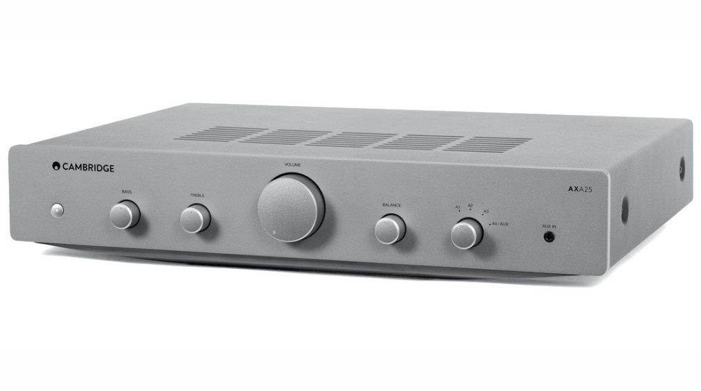

Panel frontowy jest wykonany z aluminium, pokrętła są już wprawdzie plastikowe, ale kolorystycznie dopasowane idealnie (AXA25 jest dostępny w jednej wersji – czarno-grafitowej). Obudowa z przodu nie opiera się na okrągłych nóżkach, ale na listwie będącej przedłużeniem przedniej ścianki – podobnie jak w topowej serii Edge.
Głośność regulujemy tradycyjnie – potencjometrem – jednak wobec popularyzacji regulatorów elektronicznych takie rozwiązanie staje się wręcz oryginalne. Selektor źródeł to też znajome, wygodne, mechaniczne pokrętło, podobnie jak trzy kolejne manipulatory: regulacji barwy (tony wysokie i niskie) i zrównoważenia kanałów.

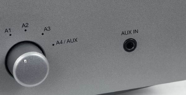

Na froncie znajduje się też gniazdo mini-jack, jednak nie jest to wyjście słuchawkowe, lecz wejście liniowe. Dioda kontrolna w centrum włącznika zasilania świeci się niezależnie od tego, czy wzmacniacz jest włączony, czy znajduje się w stanie czuwania.
Różnica w intensywności podświetlenia jest na tyle niewielka, że będzie wymagać sporej wprawy, aby na tej podstawie orientować się w statusie urządzenia. AXA25 nie ma zdalnego sterowania.

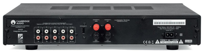

Cambridge Audio AXA25 wyposażono w cztery wejścia liniowe (przy czym pod jedną pozycję selektora źródeł podłączono tylne wejście RCA oraz przedni mini-jack) i jedno wyjście (o stałym poziomie napięcia), np. dla rejestratora.

AXA25 ma wyłącznie wejścia analogowe, liniowe, przygotowano też jedno wyjście (o stałym poziomie).
Nie ma wejścia gramofonowego, nie ma wejść cyfrowych, o co jednak w przypadku wzmacniacza tej klasy nie mamy pretensji. Pewne nadzieje budzi wprawdzie obecność złącza USB-A, ale to wyłącznie źródło zasilania dla zewnętrznego urządzenia, np. odbiornika Bluetooth (Cambridge Audio ma coś takiego w ofercie – BT100 w cenie 470 zł).
Wyjścia głośnikowe są pojedyncze z plastikowymi nakrętkami, zatyczki dają się łatwo usunąć, będzie można użyć końcówek bananowych. Groźniejsze jest oznaczenie tuż obok terminali, wskazujące na konieczność podłączania kolumn 8-omowych, co zbadamy w laboratorium.

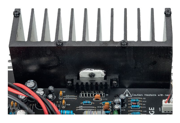

Jeden moduł zawiera obydwa kanały i mieści się na skromnym radiatorze.
Warto jeszcze zwrócić uwagę na złącze zasilające – zamiast gniazda C14 mamy skromniejsze C8. Jego maksymalna obciążalność 2,5 A zupełnie tutaj wystarczy, jednak brak bolca uziemiającego skłania, aby doprowadzić uziemienie do samej obudowy wzmacniacza.

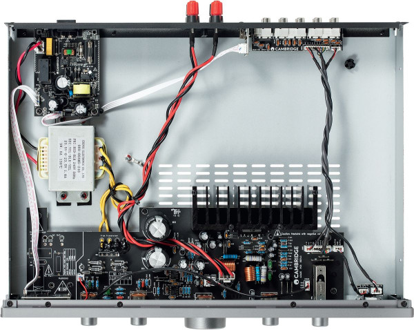

Większość elektroniki zmieściła się na jednej i to niedużej płytce drukowanej. Źródłem zasilania jest przede wszystkim transformator rdzeniowy (jest też drugi, mniejszy, zasilający między innymi gniazdo USB), kondensatory filtrujące mają pojemność 13 600 μF.
Sygnał z wejść jest przesyłany przewodami do mechanicznego przełącznika źródeł (Soundwell). Regulacją barwy zajmują się wzmacniacze operacyjne, natomiast główny tor wzmocnienia oparto na stereofonicznej, scalonej końcówce mocy, którą przykręcono do niewielkiego radiatora.

Cały układ audio rozplanowano na jednej płytce. Scalona końcówka mocy zajmuje niewiele miejsca.

Nie jest to wyjście słuchawkowe, lecz kolejne wejście liniowe przygotowane pod kątem sprzętu przenośnego.

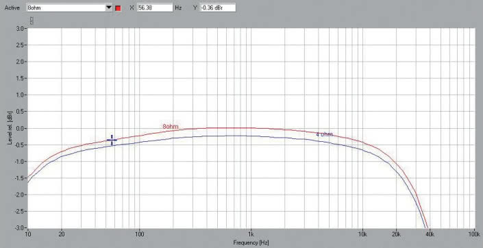

Na charakterystykach przetwarzania (rys. 1) widzimy nietypowe osłabienie poniżej 200 Hz i powyżej 2 kHz, czego źródłem jest przypuszczalnie niedokładna kalibracja regulatorów barwy (w punktach centralnych, teoretycznie neutralnych).

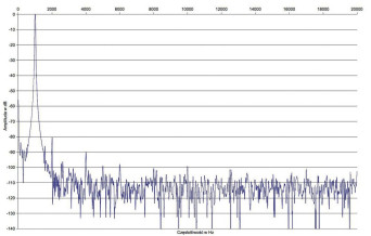

Spadek -3 dB w zakresie wysokich częstotliwości notujemy przy ok. 38 kHz. W spektrum zniekształceń (rys. 2) widać przewagę parzystych, ale ich poziom nie jest zbyt wysoki. Najsilniejsza jest druga (-80 dB), a kolejne harmoniczne leżą poniżej granicy -90 dB.

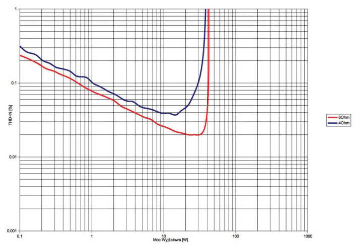

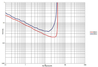

Pomimo szumów, charakterystyki THD+N (rys. 3) prezentują się dobrze, wartości niższe od 0,1% można osiągnąć już dla mocy przekraczającej 0,6 W w przypadku 8 Ω oraz 1 W dla 4 Ω, chociaż powyżej 10 W zniekształcenia są zdecydowanie nisze przy obciążeniu 8-omowym.
