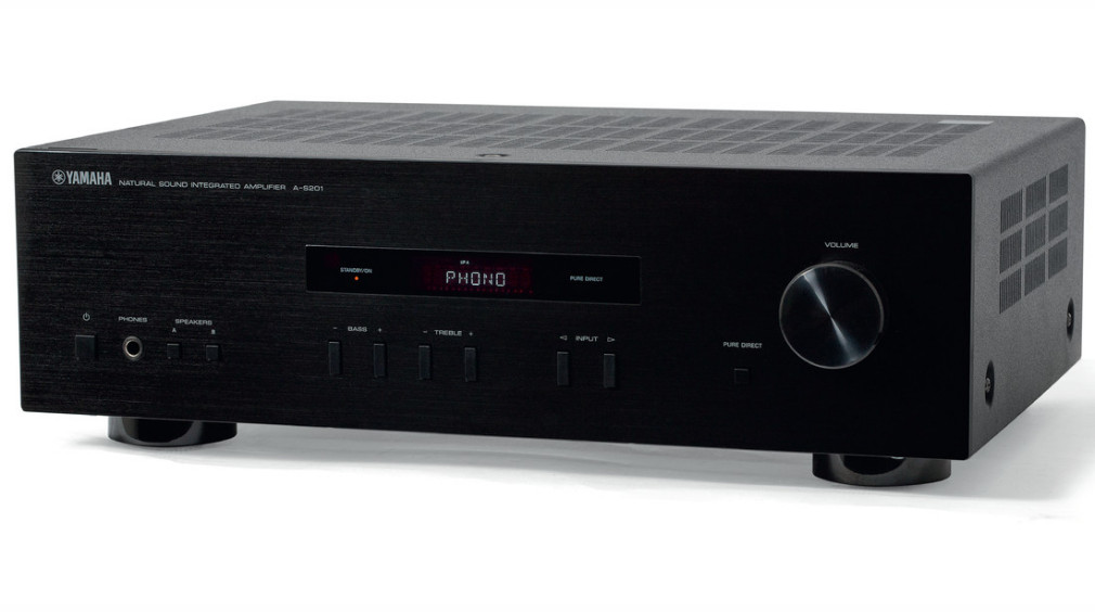

W aktualnym katalogu Yamahy naliczyłem aż osiem wzmacniaczy zintegrowanych. A-S201 to wśród nich pozycja najtańsza, lecz i ona zachowuje niektóre z firmowych rysów, znanych już od lat 70. Ale co najważniejsze, pod względem wyposażenia – zarówno w gniazda przyłączeniowe, jak i dodatkowe funkcje – A-S201 wręcz deklasuje rywali.
Marka YAMAHA
Cena 799 zł
Dostępność w 33 sklepach Sprawdź, gdzie kupić
Artykuł pochodzi z Audio 11/2020
Wykonanie Yamaha wygląda jak Yamaha, solidny japoński wzmacniacz nawet za niewielkie pieniądze. Rozbudowany układ z nowoczesnym sterowaniem, dyskretne końcówki mocy na tranzystorach Sankena.
Funkcjonalność Cyfry tu jeszcze nie ma, ale poza tym... fenomenalne. Bogaty panel przyłączeniowy, jest nawet wejście gramofonowe i wyjście słuchawkowe. Wyświetlacz i zdalne sterowanie.
Laboratorium Imponująca wysoka moc wyjściowa (2 x 128 W/8 Ω, 2 x 176 W/4 Ω), niski szum (-83 dB), niskie zniekształcenia.
Brzmienie Zrównoważone, neutralne, o dużej rezerwie dynamiki i rozdzielczości. Mocny bas, wyrazista góra, bez owijania w bawełnę, ale i bez szaleństw. Bardzo wszechstronne.

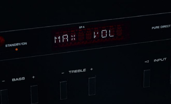

Yamaha A-S201 to urządzenie z nowoczesnym wyświetlaczem, z którego odczytamy nie tylko poziom głośności i symbol wybranego wejścia – jest nawet skromne menu ustawień. Wybór źródeł odbywa się sekwencyjnie, za pomocą pary przycisków.
Kolejne pary pozwalają na regulację barwy oraz załączenie wyjść głośnikowych. Wszystkie zbędne z audiofilskiego punktu widzenia układy możemy szybko wyłączyć funkcją Pure Direct. A-S201 ma też wyjście słuchawkowe (6,3 mm) i zdalne sterowanie.

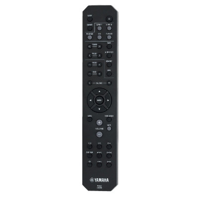

Yamaha A-S201 bryluje na całego. Duża liczba przycisków pilota wiąże się z możliwością obsługi różnych urządzeń (oczywiście Yamahy). Z funkcji dedykowanych A-S201, a niedostępnych z przedniej ścianki, jest regulacja zrównoważenia kanałów i obsługa menu; ustalimy w nim krytyczny (najwyższy) i startowy (po uruchomieniu) poziom wzmocnienia oraz zdecydujemy, jak ma pracować ekologiczny system automatycznego wyłączenia.

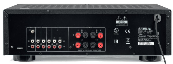

Z tyłu mamy aż dwie pary terminali głośnikowych (ale szczerze mówiąc, z jednej zrezygnowałbym na rzecz zacisków wyższej jakości). Są cztery wejścia liniowe, a wśród nich także o urządzenie z nowoczesnym wyświetlaczem, z którego odczytamy nie tylko poziom głośności i symbol wybranego wejścia - jest nawet skromne menu ustawień. Wybór źródeł odbywa się sekwencyjnie, za pomocą pary przycisków.

Yamaha A-S201 ma też wyjście słuchawkowe (6,3 mm) i zdalne sterowanie. A-S201 bryluje na całego. Duża liczba przycisków pilota wiąże się z możliwością obsługi różnych urządzeń (oczywiście Yamahy).

Pilot steruje również firmowym odtwarzaczem i tunerem.
Z funkcji dedykowanych Yamahy A-S201, a niedostępnych z przedniej ścianki, jest regulacja zrównoważenia kanałów i obsługa menu; ustalimy w nim krytyczny (najwyższy) i startowy (po uruchomieniu) poziom wzmocnienia oraz zdecydujemy, jak ma pracować ekologiczny system automatycznego wyłączenia.
Są cztery wejścia liniowe, a wśród nich takżewejście/wyjście "magnetofonowe". No i absolutny rodzynek w tym teście - wejście gramofonowe! Oczywiście w podstawowej wersji, dla wkładek typu MM.
Kabel zasilający jest wyprowadzony na stałe, ale nie ma ochronnego styku; tutaj rozwiązanie jest proste, uziemienie podłączamy do trzpienia masowego przy wejściu gramofonowym.

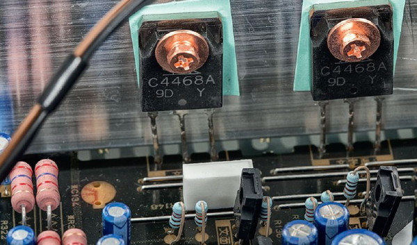

Nie licząc mniejszych płytek ze sterowaniem i wyświetlaczem, większość układów zgromadzono na jednym dużym module. Zasilacz składa się ze sporego transformatora rdzeniowego wspomaganego mniejszą jednostką (między innymi do stanu czuwania).
Sumaryczna pojemność filtrująca wynosi 13 600 μF. Radiator jest duży, ale patrząc na moc wyjściową, zarówno deklarowaną przez producenta, a tym bardziej zmierzoną w naszym laboratorium, wiadomo, że nie jest od parady.
Końcówki mocy to układ na tranzystorach Sanken. Konfiguracja jest dość nietypowa (dwa tranzystory typu NPN na kanał), ale te elementy występują w znacznie droższych wzmacniaczach; stosuje je między innymi Marantz czy Rotel. Na radiatorze widać także dodatkową, małą płytkę z czujnikiem termicznym – to część systemu zabezpieczeń.

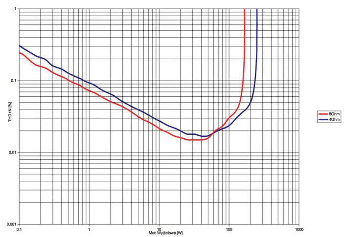

A-S201 to wzmacniacz sensacyjny w tym zakresie cenowym. Ale pierwsze przymiarki w laboratorium były niepokojące. Oznaczenia na tylnym panelu (którym wtóruje instrukcja obsługi) nakazują ograniczenie się do kolumn 8-omowych, mimo to z powodów przedstawionych już w opisie AXA25 sprawdziliśmy też zachowanie A-S201 przy 4 Ω.
W rzeczywistości żadna impedancja nie sprawia wzmacniaczowi problemów, poza efektem mocno rozgrzanej górnej części obudowy (przy wysokiej mocy na 4 Ω), i tutaj upatrywałbym powodów formalnego wykluczenia takiej impedancji; jeżeli urządzenie osiąga zbyt wysoką temperaturę, nie dostaje unijnych, dość restrykcyjnych certyfi katów bezpieczeństwa.
Pomiar mocy wyjściowej przy 8 Ω i jednym wysterowanym kanale przyniósł imponujący wynik 166 W. Dalej było jeszcze lepiej: przy 4 Ω ten taniutki wzmacniacz oddał aż 249 W !!! W trybie stereo dało już o sobie znać ograniczenie zasilacza, ale wyniki 2 x 128 W i 2 x 176 W (8 i 4 Ω) są wciąż rewelacyjne.
Odstęp od szumów jest najlepszy w tej grupie, chociaż też nie rekordowy w skali absolutnej (83 dB), ale dzięki wysokiej mocy dynamika sięga 105 dB. Charakterystyki częstotliwościowe (rys.1) prezentują się znakomicie.

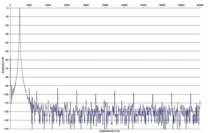

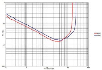

W kolejnych "konkurencjach" Yamaha poczynała sobie równie dobrze. W spektrum zniekształceń (rys. 2) widać wprawdzie sporo nieparzystych, ale żadna nie przekracza -90 dB. I tak docieramy do finałowego rys. 3., odczytując przedziały niskich THD+N. Poniżej 0,1% schodzimy już od niskich mocy wyjściowych: 0,5 W przy 8 Ω i 0,8 W przy 4 Ω.
