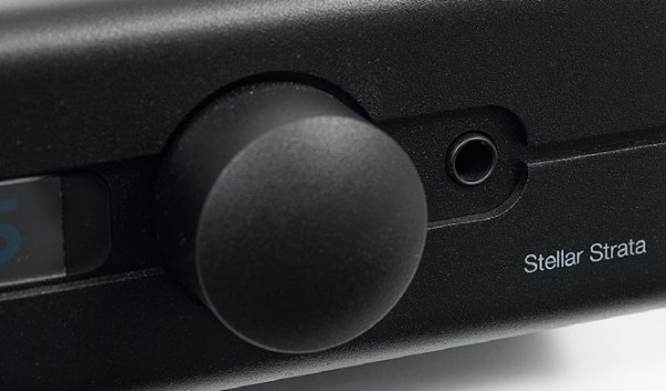

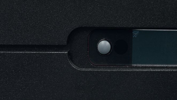

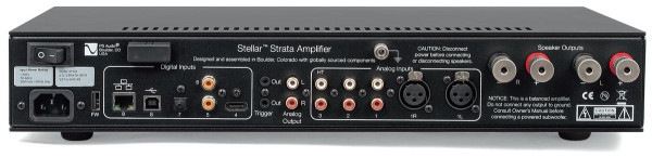

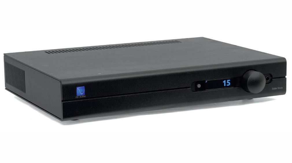

Obudowa PS Audio Stellar Strata ma standardową szerokość, ale zaledwie 8 cm wysokości. Oprócz regulacji głośności (sterowanie mikroprocesorowe) widzimy tylko jeden przycisk; to jednocześnie wygodny przełącznik źródeł i nawigacja po menu ustawień.

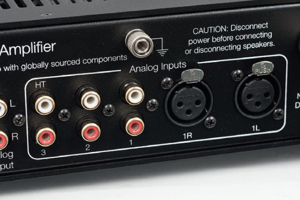

Mimo szczupłości miejsca, na tylnej ściance zmieściło się zaskakująco dużo gniazd, pospołu analogowych i cyfrowych. W sekcji analogowej są trzy wejścia RCA i jedno XLR, przy czym ich konfiguracja wymaga dodatkowych wyjaśnień. Wejście numer 1 oznacza równocześnie gniazda RCA i XLR – nie można wykorzystywać ich jednocześnie, podłączamy źródło do jednego lub drugiego.
Z kolei wejście z indeksem 3 pracuje w dwóch trybach, jako zwykłe wejście liniowe lub tzw. wejście procesorowe, dla zewnętrznego przedwzmacniacza tryb aktywny wybieramy z menu. Gniazdo numer 2 pozostaje tylko "zwykłym" wejściem liniowym. Jest też wyjście z przedwzmacniacza.
W sekcji cyfrowej są dwa wejścia współosiowe (24/192), jedno optyczne (24/96) i najważniejsze - oczywiście USB-B, które przyjmie PCM 32 bit/384 kHz oraz DSD128. To niejedyna droga dla takich sygnałów, przyjmie je również wejście I2S.

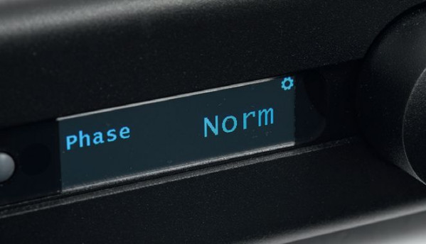

Zaproponowano tu też dość długą listę pobocznych ustawień. Jest definiowanie nazw, indywidualnej czułości poszczególnych wejść, nawet odwracanie sygnału w fazie i wstępna regulacja wzmocnienia wyjścia słuchawkowego - to praktyczna funkcja ze względu na obecny rozrzut parametrów słuchawek.
Do wyboru są też trzy tryby filtrowania cyfrowego, znane z wielu odtwarzaczy, tutaj "przyklejone" do sekcji cyfrowej (ustawienia te nie mają więc wpływu na wejścia analogowe).

Front jest nowoczesny i minimalistyczny, jeden przycisk i jedno pokrętło przeprowadzi nas nie tylko przez podstawowe, ale i bardziej zaawansowane ustawienia.
Skromny wyświetlacz nie zapowiada takich atrakcji, ale Strata ma całkiem bogate menu, pełne zarówno pożytecznych funkcji, jak i ciekawostek.
Menu pozwala także regulować pracę wyświetlacza, ustawić parametry sieciowe, przewidziano nawet znany z komputerów tryb "pomocy zdalnej", w którym producent może połączyć się z naszym wzmacniaczem i dokonać przeglądu parametrów serwisowych.

Dla wyjścia słuchawkowego przygotowano niezależny układ wzmacniający wraz z pożyteczną regulacją.

Niska obudowa nie przeszkodziła osadzeniu dużego pakietu gniazd.

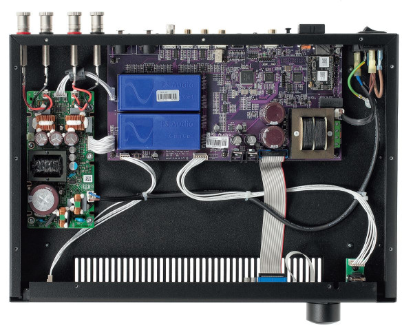

Producent informuje, że w stopniach wyjściowych pracują tranzystory typu MOSFET. Kojarzymy je z klasycznymi układami liniowymi i końcówkami mocy w klasie AB.

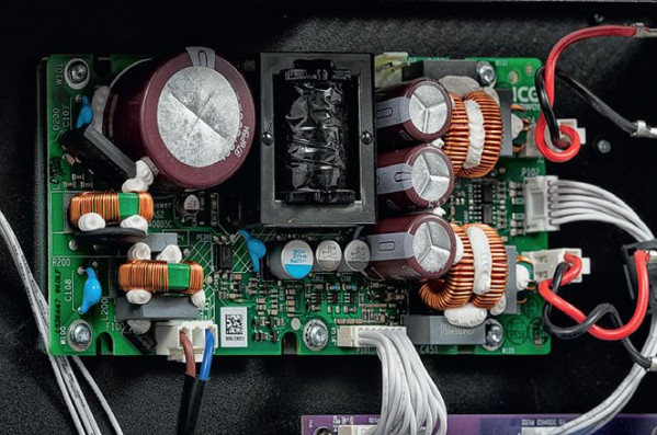

Tymczasem obudowa integry Stellar jest tak mała, że trudno pogodzić to z obiecywaną też wysoką mocą wyjściową (200 W przy 4 Ω), co wskazuje raczej na układ impulsowy.
I faktycznie, znajdujemy moduły marki Bang & Olufsen z serii IcePower, kompaktowe układy o symbolu 200AS2, mieszczące się na jednej płytce drukowanej o rozmiarach zaledwie 158 x 77 mm.
Końcówki przykręcono do dolnej ścianki wzmacniacza i jeśli gdziekolwiek, to właśnie tam PS Audio Stellar Strata będzie nagrzewała się najmocniej, chociaż rolę jednego, dużego radiatora pełni cała obudowa.
 Czytaj również: Co to znaczy zmostkować wzmacniacz?
Chociaż przewagę liczebną uzyskuje sekcja cyfrowa, to dział analogowy też jest rozbudowany. Szkoda tylko, że zabrakło wejścia gramofonowego.
Wśród wejść cyfrowych mamy standard i rarytas – złącze I2S, które (podobnie jak USB) przyjmuje sygnały PCM 32/384.
Wzmacniacz słuchawkowy jest niezależnym od końcówek układem, który pobiera sygnał z przedwzmacniacza. Firmowa regulacja głośności Gain Cell nie tłumi sygnału w prosty sposób; posłużono się dwoma modułami (niezależnie dla kanału lewego i prawego), których zadaniem jest zaawansowana regulacja wzmocnienia napięciowego.

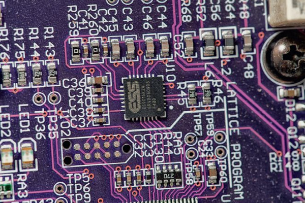

Wejścia obsługują scalone przełączniki oraz wzmacniacze operacyjne NE5532 (niedrogo, a dobrze). W sekcji cyfrowej mamy interfejsy wejściowe oparte na programowalnych kościach FPGA (ambitnie), połączone z dobrze znanym, choć nie najnowszym już układem ESS Sabre 9016.
Z sekcją cyfrową wiąże się też kolejny, niezależny stopień zasilający. Nietypowy jest również projekt platformy sieciowej, wszystko wskazuje na to, że jest to kolejne autorskie opracowanie PS Audio o nazwie PS Connect.

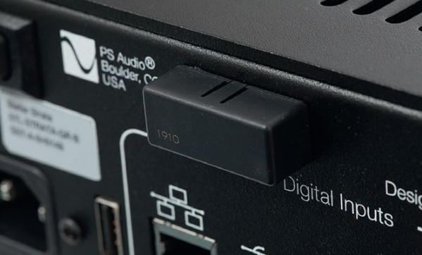

Obudowa jest w całości metalowa, poza obrys tylnej ścianki wyprowadzono plastikową "kapsułkę" z antenami Wi-Fi.

Główna kość przetwornika A/C to scalak ESS Technology, ale wcześniej obróbką sygnału zajmuje się algorytm PS Audio, realizowany w programowalnych układach FPGA.

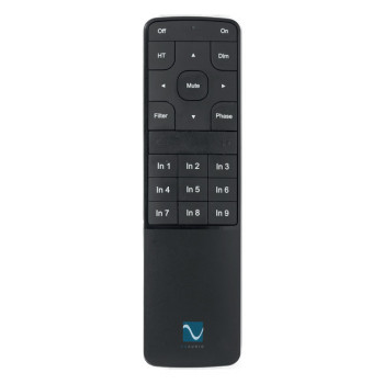

Pilot jest skromny, lecz funkcjonalny, obsługuje wyłącznie wzmacniacz, jednak tyle się tutaj dzieje...
