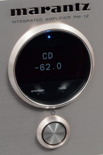

Wyświetlacz Marantza PM-12SE jest dość skromny, jego rola ogranicza się do kilku podstawowych zadań: wskazuje przede wszystkim aktywne wejście oraz poziom wzmocnienia, chociaż przygotowano też krótkie menu.
Całą obsługę powierzono nowoczesnym układom elektronicznym, a dwa duże pokrętła to "tylko" sensory przekazujące dalej rozkazy użytkownika. Gałki poruszają się z wyczuwalnym, przyjemnym oporem.

Wyświetlacz skromny, ale w eleganckiej oprawie. Pokaże kilka dodatkowych ustawień, lecz skupia się na wskazaniu źródła i głośności.

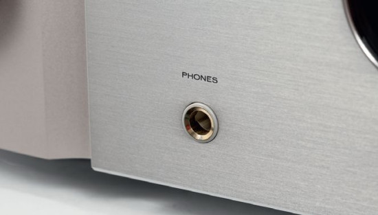

Po włączeniu zasilania front ożywa podświetleniem bocznych paneli, ale gdyby taka iluminacja nam nie pasowała, możne ją wyłączyć. Z przodu jest też wyjście słuchawkowe.

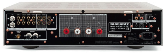

W Marantzu PM-12SE nie znajdziemy gniazd dla cyfrowych sygnałów audio, wśród układów nie ma bowiem przetwornika C/A, o układach strumieniowych nawet nie wspominając.
Nie jest to specyfika tego modelu, a konsekwencja firmowej koncepcji. Wzmacniacze Marantza obsługują sygnały wyłącznie analogowe, a wejścia cyfrowe to wyposażenie towarzyszących im odtwarzaczy. Jednak tę od lat spójną narrację zaburzył ostatnio jeden przypadek – "wszechmogący", sieciowy wzmacniacz Marantz PM7000N.
Do PM-12SE sygnały cyfrowe nie mają wstępu (do takich zadań Marantz proponuje "towarzyszący" odtwarzacz), ale wejść analogowych wystarczy na każdą okazję.

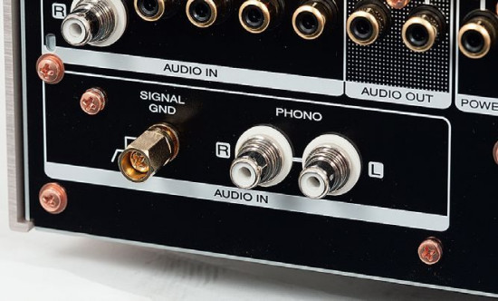

Wejść analogowych na pewno wystarczy – są trzy liniowe (plus dwie pętle dla rejestratorów) i jedno gramofonowe. Wyjść także, bo oprócz tych ze stałym poziomem, jest jedno z regulacją. Wśród wejść liniowych wyróżniono (solidniejszymi gniazdami) parę dla odtwarzacza CD, w specjalnej sekcji ulokowano także wejście gramofonowe.
I tutaj Marantz też się postarał, projektując ambitny układ Marantz Musical Premium Pono EQ (mieliśmy go już w modelu KI Ruby), który obsługuje wkładki MM i MC.

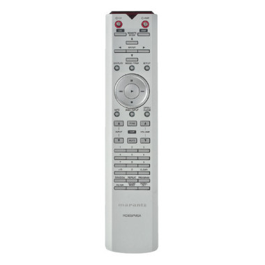

Wzmacniaczowi PM-12SE towarzyszy piękny, systemowy pilot, cała konkurencja może takiego eleganckiego i funkcjonalnego dodatku tylko pozazdrościć.

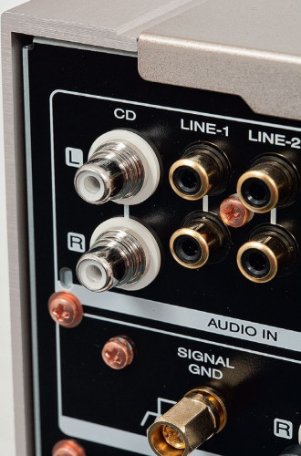

Gramofon potraktowano specjalnie: odsuwając wejście od gniazd liniowych, co jest pochodną zaawansowanego układu korekcyjnego.
Solidniejsze, odsunięte wejście dla CD wskazuje na specjalne traktowanie również takiego źródła, ale nie stoją za tym specjalny układ i lepsze parametry.

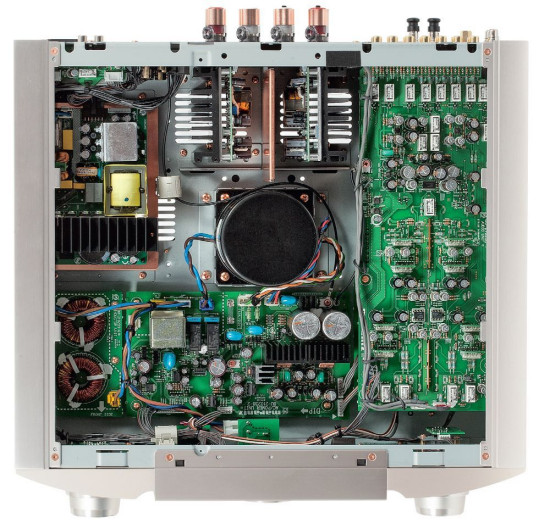

W samym centrum układu widać niewielką puszeczkę, w której schowano transformator zasilacza. Zdecydowanie za mały jak na apetyt urządzenia o tak wysokiej mocy wyjściowej...
Spokojnie, to zaledwie początek rozbudowanych układów zasilających. Układ liniowy, do którego należy, zajmuje się wyłącznie zasilaniem przedwzmacniacza i pobocznych systemów sterujących.

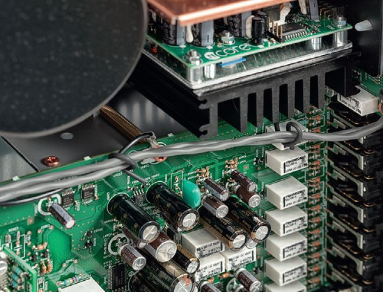

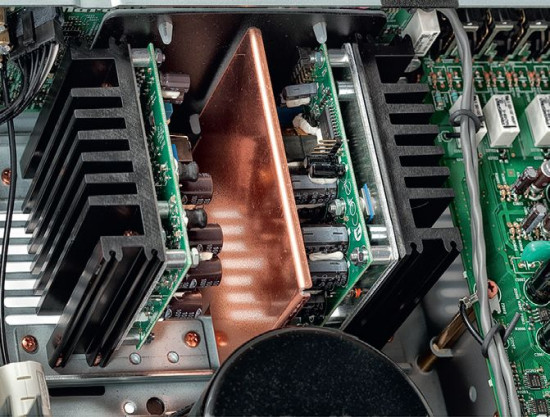

Końcówki mocy to moduły Hypexa z serii Ncore; niewielkie płytki drukowane przykręcono przy tylnej ściance i podłączono bezpośrednio (aby wyeliminować przewody) do zacisków głośnikowych. Marantz zgarnął przy okazji również zaprojektowaną dla nich sekcję zasilającą – impulsową – umieszczoną na kolejnej płytce drukowanej.

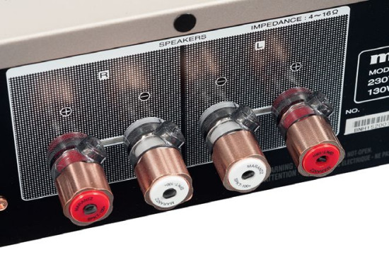

Pojedyncze terminale głośnikowe wcale nie zamykają drogi do bi-wiringu, chociaż wcale do takiego rozwiązania nie namawiamy.
Wyjście słuchawkowe stało się obowiązkowe i powinno obsłużyć słuchawki o różnych parametrach.
Marantz wykorzystuje Hypexy również w referencyjnym modelu serii Premium 10, od którego zresztą ten etap zaczął się 5 lat temu. Potem Hypexy spotkaliśmy w KI Ruby, Series 30, a teraz w Marantzu PM-12SE.
Sceptyczne głosy wskazują na utratę części "technicznej tożsamości" producenta (który używa gotowca), ale trudno zaprzeczyć, że stosowanie Hypexów daje zazwyczaj znakomite rezultaty.
Rozbudowany przedwzmacniacz został wyposażony w wysokiej klasy przekaźniki (w roli przełączników wejść) i nowoczesny, scalony tłumik (jako regulator wzmocnienia) NJR MUSES72320. Na dolnym poziomie (trudno do niego dotrzeć) jest też okazały, zamknięty w ekranującej puszce przedwzmacniacz gramofonowy.

Siła i jakość PM-12SE kryje się w nowoczesnych modułach impulsowych, chociaż nie prezentują się one tak imponująco, jak układy w klasie AB.
Wzorem najlepszych rozwiązań tego typu sekcja phono składa się z dwóch części, z bazową korekcją RIAA i wzmocnieniem oraz opcjonalną "głowicą" wstępną MC, załączaną dopiero po wybraniu stosownego trybu.

Jakość wykonania sterownika jest fantastyczna, przyciski działają pewnie.

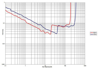

Przy 8 Ω dostajemy aż 2 x 180 W, a przy 4 Ω - 2 x 303 W; potencjał samych końcówek jest jeszcze większy, wysterowane pojedynczo oddadzą odpowiednio 189 i 351 W. Dlaczego Marantz tak niedoszacowuje moc swoich wzmacniaczy? To nie pierwsza taka sytuacja. Dla zastosowanych modułów Hypex NC500 osiągnięcie takie mocy to nic specjalnego.
Moc znamionowa jest osiągana przy napięciu wejściowym 0,32 V - to czułość tylko nieco niższa od standardu. NCore to jedne z pierwszych impulsowych końcówek mocy, w których udało się przezwyciężyć większość ograniczeń konstrukcji w klasie D.

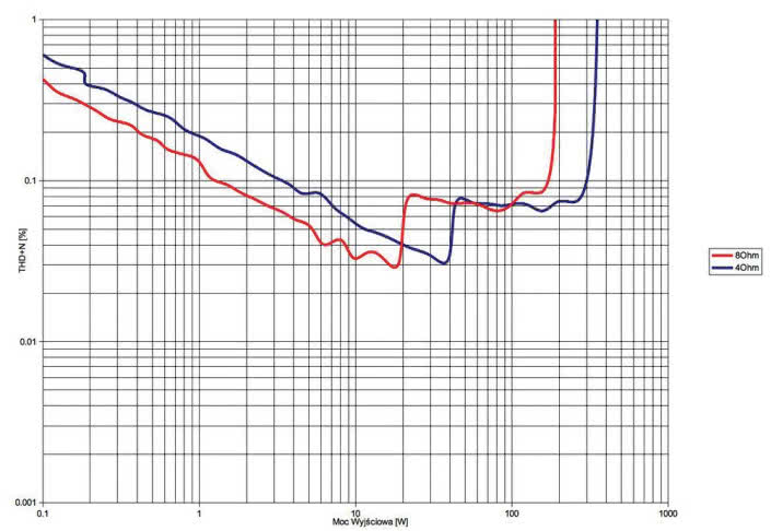

Rys. 1. nie pokazuje żadnych (możliwych, a nawet spodziewanych w konstrukcjach impulsowych) anomalii charakterystyki. Spadek -3 dB wyznaczamy przy 50 kHz (dla obydwu impedancji).

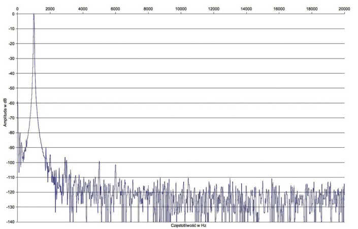

Rys. 2. przedstawia kolejny popis - żadna harmoniczna nie przekracza pułapu -90 dB. PM-SE12 wraz z Hypex NCore pokazują, że w najlepszych układach impulsowych w zasadzie wyeliminowano „tradycyjne” problemy.
