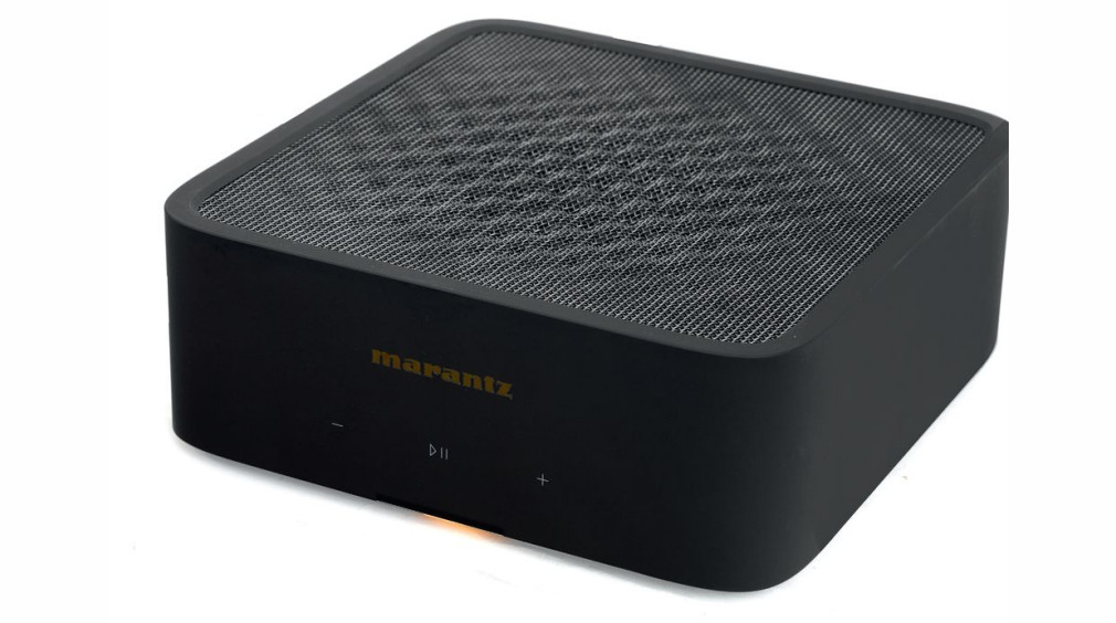

Forma jest elegancka, dyskretna, enigmatyczna – chociaż M1 potrafi wiele, to nie epatuje gadżetami i nie robi z siebie gwiazdy salonu. Będzie sobie spokojnie stał na szafce i nikomu nie wadził, tylko robił swoje.
Pokrętła i przyciski zastąpiono sensorami dotykowymi, z których dwa służą do regulacji głośności, trzecim uruchamiamy oraz zatrzymujemy odtwarzanie. Wyświetlacz, diody, wskaźniki? Wszystko przeniesiono do aplikacji, a więc do telefonu (lub tabletu). M1 może pozostać nawet niewidoczny, oby go tylko niczym nie nakryć, bowiem zalecana jest wentylacja (przez górną ściankę).

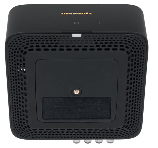

"Rama" obudowy ma zaokrąglone krawędzie i "gumowaną" powierzchnię. Górną ściankę wypełniono delikatną, metalową, pofalowaną siatką, rozpiętą na wewnętrznym szkielecie. Dolny panel ma dużą "stopę", na której Marantz M1 stabilnie się opiera; jest też nagwintowany otwór, być może z myślą o jakimś wyjątkowym stojaku.
Marantz M1 nie potrzebuje zewnętrznych anten – tak jak większość HEOS-owego sprzętu Marantza (i Denona), obudowa jest w dużej części wykonana z plastiku, więc anteny systemów Wi-Fi oraz Bluetooth można było ukryć wewnątrz.

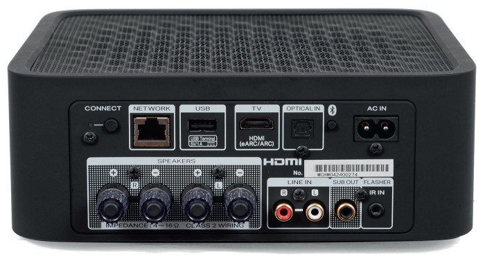

Marantz M1 - złącza
Głównym (najlepszym) łączem internetowym jest oczywiście LAN. M1 ma cyfrowe wejście optyczne oraz wyjście HDMI z kanałem zwrotnym ARC. Przygotowano nawet dekodowanie Dolby Digital (i Dolby Digital+).
Chociaż wyjściowy sygnał ma zawsze formę dwukanałową, to są do dyspozycji znane ze sprzętu A/V tryby dźwięku przestrzennego i eksponującego dialogi. Do gniazda USB podłączymy nośniki pamięci (odczytem plików zajmiemy się dokładniej za moment). M1 ma również jedno wejście analogowe dla sygnałów liniowych (para RCA), ale dodajmy, że są one od razu konwertowane na postać cyfrową.
Kompaktowa obudowa ogranicza powierzchnię tylnej ścianki, ale sieciowa koncepcja M1 nie wymagała bardzo wielu gniazd.
Trochę szkoda, że nie zaaplikowano wejścia gramofonowego (czyli przedwzmacniacza phono), ale jak pokazuje test sześciu gramofonów w cenie ok. 2000 zł, które są potencjalnymi partnerami Marantza M1, w nich wszystkich są już takie układy, więc można je bez problemu podłączyć do M1.
Jest natomiast wyjście subwooferowe, i to wyjątkowo dobrze przygotowane, bowiem wyposażone w zaawansowane regulacje poziomów oraz częstotliwości filtrowania – zarówno dolnoprzepustowego (dla subwoofera), jak i górnoprzepustowego (dla pasywnych zespołów głośnikowych) – to bardzo rozsądne i zwykle pomijane rozwiązanie.
Nie przeszkadzałby mi brak klasycznego wyjścia słuchawkowego… gdyby można je było podłączyć przez Bluetooth. Niestety, takiej opcji nie ma. Bluetooth jest tylko odbiornikiem sygnału, w dodatku ograniczonym do kodowania SBC.

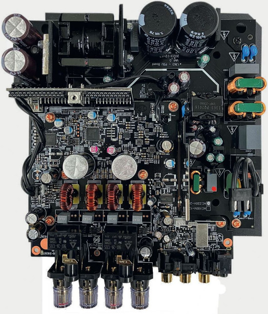

Większość układów zmieściła się na jednej płytce drukowanej, gdzie znajdują się zarówno końcówki mocy, jak i zasilanie. Tuż obok końcówek mocy (ich filtrów wyjściowych) znajduje się przetwornik cyfrowo-analogowy Burr Brown PCM5121.

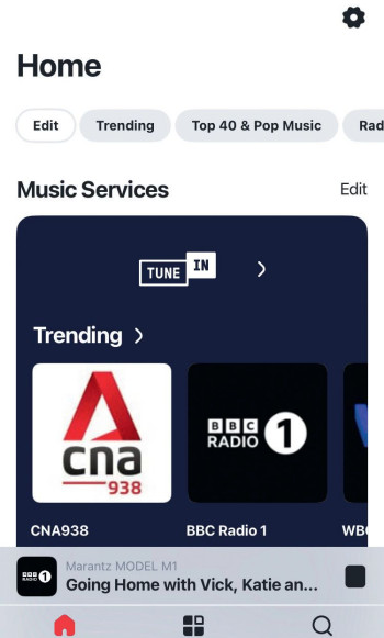

Sieciowym mózgiem Marantza M1 jest platforma HEOS. Sprawuje ona też kontrolę nad całym urządzeniem (w zestawie nie ma tradycyjnego pilota. Przełączanie wszystkich funkcji, a nawet rzecz tak podstawowa, jak regulacja głośności – wszystko to musi się odbywać za pomocą aplikacji mobilnej (lub w wybranym zakresie z przedniego panelu).
Podstawowy ekran skupia się przede wszystkim na najróżniejszych serwisach i źródłach muzyki (od radia internetowego po zasoby lokalne). Możemy też łatwo przełączać wejścia, przejść do obszaru strefowego (to jedna z zalet HEOS-a) i konfiguracji urządzenia.

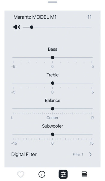

Ze spraw związanych z dźwiękiem mamy do dyspozycji między innymi podstawową korekcję barwy, sekcję subwooferową, są też dwa warianty filtrów cyfrowych; producent nie definiuje ich charakterystyk, ale chwali się, że M1 ma autorskie układy Marantz Music Digital Filtering (MMDF) zaszyte w sekcji DSP.
M1 stoi na wypukłej, dużej centralnej części dna obudowy, co pozwoliło wyeliminować tradycyjne, niepasujące do nowoczesnego stylu nóżki. Wokół "stopy" przygotowano szczeliny wentylacyjne.

Pieczę nie tylko nad sferą sieciową, ale też całym zdalnym sterowaniem sprawuje aplikacja HEOS.

W menu konfiguracyjnym znajdziemy wybór charakterystyk filtrów cyfrowych oraz rozbudowane regulacje dla subwoofera.
