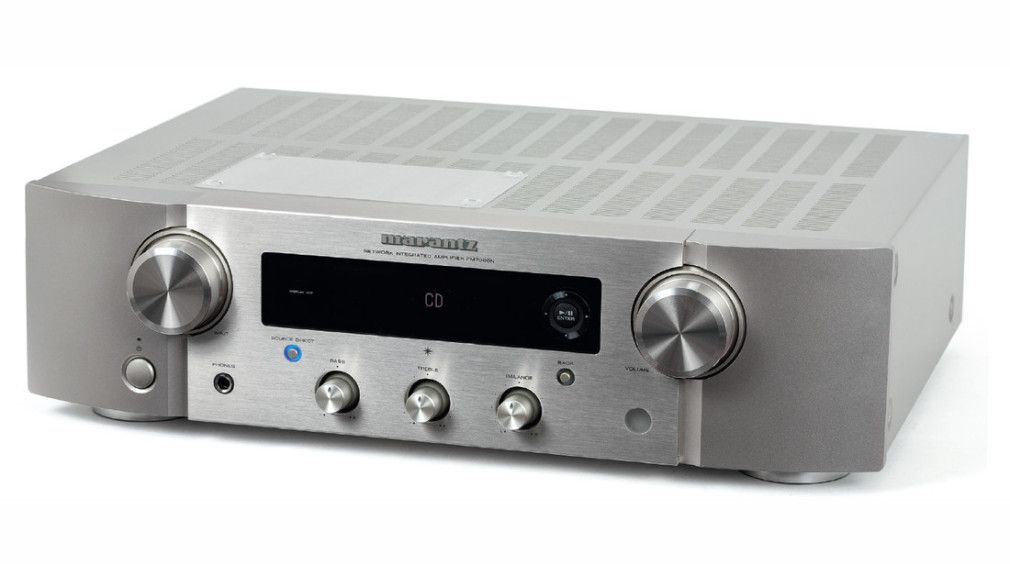

Połączenie funkcjonalności HEOS-a z klasyką dużego wzmacniacza Hi-Fi nie sprawia żadnych problemów. Marantz PM7000N wygląda znajomo, ma charakterystyczny styl, z płaskim (metalowym) centrum frontu i zaoblonymi (plastikowymi) sekcjami bocznymi.

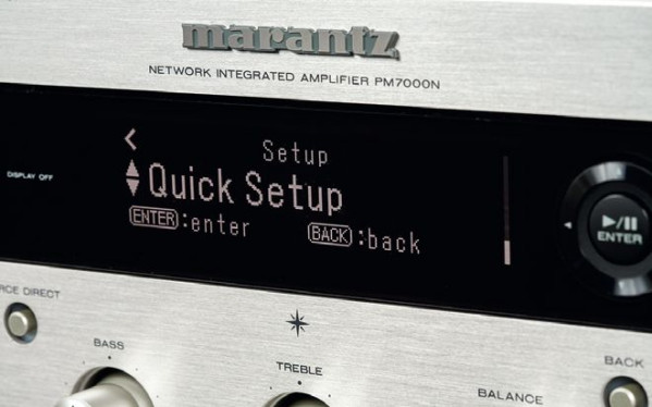

Zgodnie z dotychczasowym zwyczajem, pozostawiono pokrętła regulacji barwy i zrównoważenia kanałów. Skoro jednak mamy rozbudowane funkcje strumieniowe, to nie od parady będzie wyświetlacz, a w tej roli najlepiej sprawdzi się matryca typu OLED.
Zadanie dwóch dużych pokręteł jest oczywiste - chociaż muśnięcie selektora źródeł wywołuje ekranową animację, to przełączanie wejść odbywa się klasycznie. Regulację głośności wspomaga elektronika cyfrowa (sam tłumik jest analogowy).

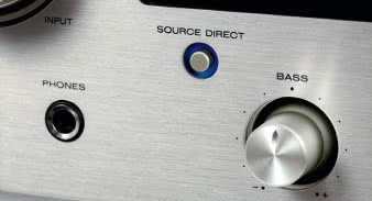

Nieopodal wyświetlacza znajduje się pięcioprzyciskowy sterownik, dzięki któremu możemy łatwo nawigować po sekcji odtwarzacza oraz menu. Tryb Direct ma specjalne zadanie - odłącza całą sekcję odpowiedzialną za strumieniowanie, przez co Marantz PM7000N staje się "czystym" wzmacniaczem analogowym. Wyjście słuchawkowe jest "poważne", w standardzie 6,3 mm.

W strumieniowej rzeczywistości przydaje się wyświetlacz OLED, we wzmacniaczu Hi-Fi pojawiły się złożone menu i przyciski nawigacyjne.

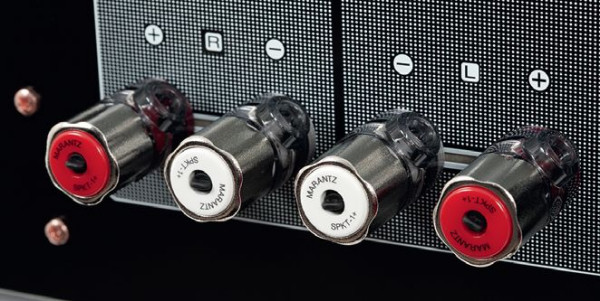

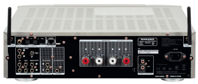

Jeden komplet zacisków głośnikowych przygotowano na elementach własnego projektu (charakterystyczne, "koniczynkowe" nakrętki). Wejścia analogowe liniowe są trzy, a do tego wspomniane już dla gramofonu. Mamy wyjście stereo (rejestrator) i mono (subwoofer).
W sferze cyfrowej znajdziemy dwa wejścia optyczne (24 bit/96 kHz), jedno współosiowe (24 bit/192 kHz) oraz USB-A. Nie jest to jednak typowe gniazdo kojarzone z USB-DAC, ale złącze dla nośników pamięci (pliki 24/192 i DSD128).

Wprowadzenie funkcji sieciowych nie oznacza przeładowania tylnej ścianki, w wielu systemach wystarczy podłączyć przewód LAN, można nawet nie podłączać żadnego, a wszystko załatwi transmisja bezprzewodowa.

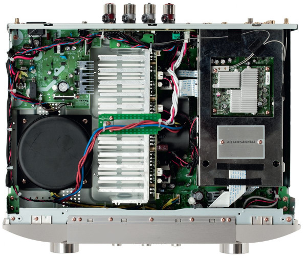

W dużej obudowie miejsca jest pod dostatkiem. W zasilaczu pracuje transformator toroidalny, radiator też jest solidny, końcówki oparto na elementach dyskretnych. Przysunięta do prawego boku obszerna sekcja cyfrowa została zaekranowana.

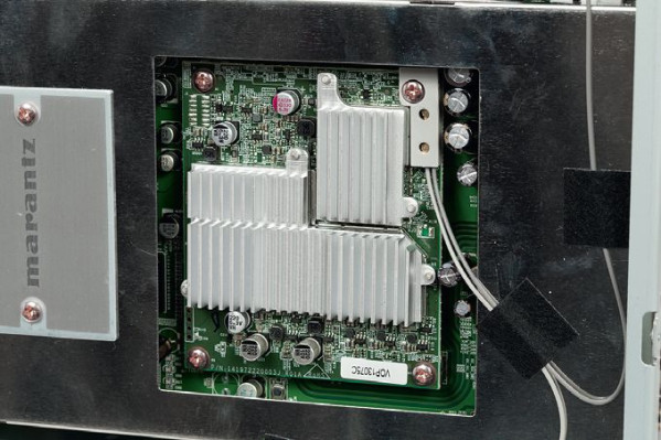

Na wymagających tego procesorach zainstalowano radiatory. Rozdzielono platformę strumieniową z układami komunikacji sieciowej od przetwornika C/A - tutaj jest to popularny AKM AK4490 (32/768 i DSD256, ale takich sygnałów nie ma jak dostarczyć.
W sekcji przedwzmacniacza analogowego widzimy charakterystyczne dla Marantza moduły HDAM w odmianie SA3. W sekcji phono działają tranzystory FET.

Sieciowe gadżety nie wyeliminowały audiofi lskiej galanterii - oto firmowe gniazda głośnikowe SPKT-1.

Sekcja cyfrowa została zaekranowana, ale procesory odpowiedzialne za funkcje strumieniowe emitują spore ilości ciepła, więc ta część została odsłonięta.

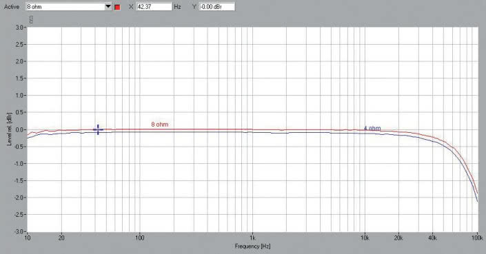

Poziom szumów jest niski, S/N wynosi 85 dB, a dynamika sięga 104 dB. Marantz PM7000N jest mistrzem pod względem liniowości charakterystyki (rys.1), przy 100 kHz spadek wynosi ok. 2 dB.

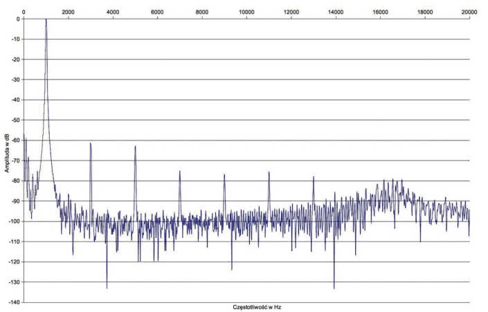

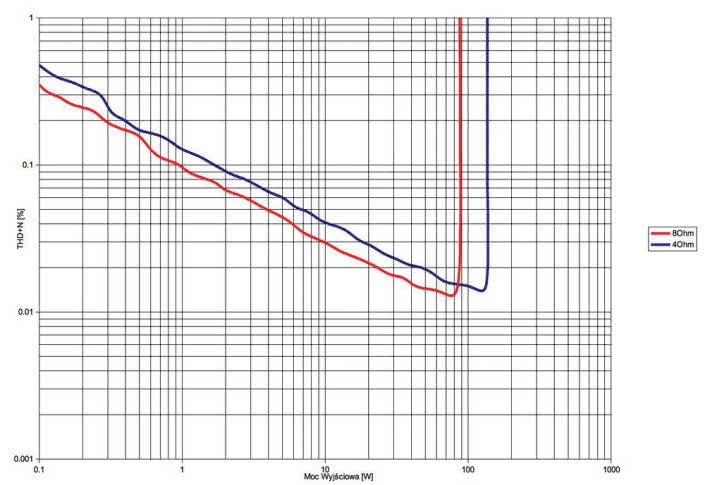

Spektrum harmonicznych (rys. 2) jest dość "bogate", ale wysokość szpilek – umiarkowana, najsilniejsza jest czwarta (-74 dB), a wśród nieparzystych trzecia (-76 dB) Wykres z rys. 3. przedstawia się nieźle, THD+N poniżej 0,1% osiągniemy dla mocy wyjściowej przekraczającej 1 W, w przypadku 4 Ω trzeba “grać" trochę głośniej, powyżej 2 W.
