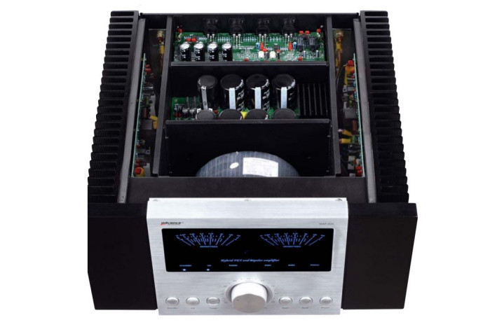

Advance Acoustic MAP-800 - budowa
Advance Acoustic MAP-800 to wzmacniacz nie duży, lecz wręcz potężny. Widać to od razu i równie szybko odczuły to nasze kręgosłupy podczas przenoszenia urządzenia na miejsce przeznaczenia. Musieliśmy nosić je podczas zdjęć, pomiarów, wreszcie zainstalować w systemie odsłuchowym, więc "doceniliśmy" te walory wielokrotnie.

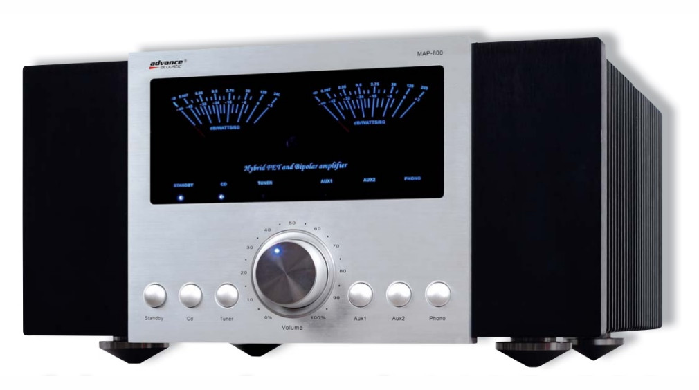

Masa Advance Acoustic MAP-800 nie czai się skondensowana w standardowych wymiarach, można już się jej spodziewać patrząc na bardzo wysoką i tłustą przednią ściankę. Podzielona została na dwie części – sekcję centralną wykonano z płata grubego aluminium w naturalnym kolorze, sekcje skrajne mają kolor czarny i są ... jeszcze grubsze.
W części środkowej mamy pokrętło wzmocnienia, przyciski selektora wejść oraz wyodrębniony moduł zakryty dużym czernionym płatem plastiku. Kiedy urządzenie jest w trybie standby, świeci się na nim mały czerwony punkt. Kiedy jednak przejdziemy do trybu aktywnego - wystrzelą fajerwerki (na szczęście wszystkie w jednym, niebieskim kolorze).
W oczy rzucają się przede wszystkim wielkie wskaźniki siły głosu, pod nimi widać duży napis "Hybrid FET and Bipolar amplifier" (technologia, z którą mieliśmy do czynienia już wcześniej, w teście modelu Advance Acoustic MAP-105, polegająca na tym, że wzmocnienie rozdzielono między tranzystory polowe - MOSFET lub JFET - i bipolarne); jeszcze niżej znajdują się podświetlane podpisy wejść, z dodatkowymi diodami pod nimi.
To już pewna przesada – wystarczyłoby przecież podświetlić symbol aktywnego wejścia. Pod napisem standby też świeci się dioda, mimo że najwyraźniej jesteśmy w trybie aktywnym... Jeszcze jedna popisuje się na gałce wzmocnienia – ale to da się wytłumaczyć. Mimo tego bogactwa całość może się podobać, ale opcja wygaszenia całego tego dobytku byłaby bardzo miła.

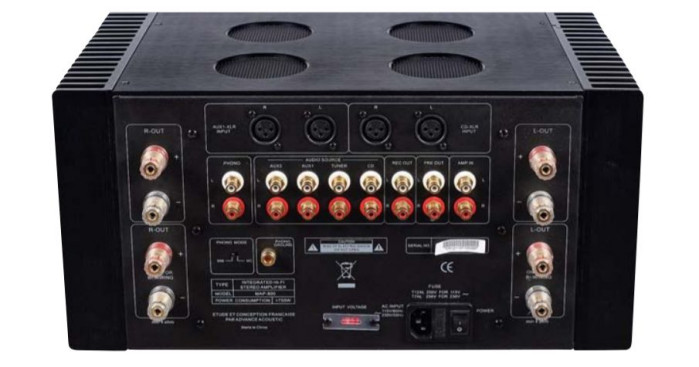

Tył M-800 wygląda bardzo dobrze - wyjątkowo solidne są gniazda RCA, zaciski głośnikowe rozmieszczono na skrajach i zdublowano. Mamy też dwie pary wejść zbalansowanych.
Advance Acoustic MAP-800 - przyłącza
Tylna ścianka Advance Acoustic MAP-800, mimo swojej znacznej powierzchni, jest zatłoczona. Na skraju boków umieszczono po dwie pary gniazd głośnikowych na kanał, ułatwiając bi-wiring.
Niezależnie od rzadko praktykowanego podwójnego okablowania taki układ jest wygodny, szczególnie w przypadku zakładania sztywnych kabli głośnikowych. Pośrodku widoczna jest sekcja przedwzmacniacza w postaci wielu gniazd.
Od góry mamy dwie pary wejść zbalansowanych XLR (hot=2), a pod nimi gniazda RCA. Te ostatnie wyglądają zawodowo - wykonano je na wzór znakomitych gniazd amerykańskiej firmy CMD. Mamy w sumie sześć wejść liniowych oraz wejście dla gramofonu z wkładką MM lub MC – do wyboru.
Są tam także wszystkie potrzebne wyjścia: z przedwzmacniacza, do nagrywania, a do tego bezpośrednie wejście na końcówkę, które możemy aktywować z pilota, włączając MAP-a również w system kina domowego. Gniazdu sieciowemu IEC towarzyszy mechaniczny wyłącznik.
Advance Acoustic MAP-800 - wnętrze
W górnej płycie wycięto okrągłe otwory wentylacyjne, zakryte czarną, metalową siateczką. Po jej odkręceniu widać, iż wnętrze podzielono na wiele mniejszych sekcji grubymi ekranami, pełniącymi jednocześnie rolę wręg spinających zewnętrzną "skorupę".
Z przodu mamy część ze sterowaniem wyświetlaczami i wskaźnikami, całkowicie oddzieloną od pozostałych układów. Do pionowej ścianki przykręcono potężny transformator zasilający.
Sekcja przedwzmacniacza umieszczona została na dwóch płytkach – do jednej wlutowano gniazda RCA, a obok ulokowano przekaźniki; tam też znajduje się dość prosty przedwzmacniacz gramofonowy.
Elementy wzmacniające preampu Advance Acoustic MAP-800 umieszczono na górnej płytce, gdzie znajdują się również wejścia zbalansowane. Podstawą tej sekcji są dobre układy scalone Burr-Browna OPA2134 z prestiżowej linii SoundPlus i selektor wejść na przekaźnikach.
Tutaj zawarto część koncepcji tego wzmacniacza, streszczonej w napisie na przedniej ściance, ponieważ wejście OPA2134 oparto na tranzystorach typu FET. Sygnał biegnie stąd do klasycznego potencjometru na przedniej ściance i z powrotem do wyjść z przedwzmacniacza oraz równolegle do końcówek mocy.
Czytaj również: Co to znaczy zmostkować wzmacniacz?
Wnętrze podzielono na kilka komór. Ekrany służą także jako wręgi usztywniające obudowę.
Te ostatnie zmontowano na pionowych, dużych płytkach, przykręconych wprost do radiatorów. Są one w pełni tranzystorowe (oprócz układu scalonego w sprzężeniu zwrotnym).
W sekcji końcowej zastosowano po trzy pary bipolarnych 2SA1940 + 2SC5197 Toshiby. Zasilacz wygląda bardzo ładnie, ponieważ każda sekcja końcówki ma osobne układy stabilizujące i/lub filtrujące, z ośmioma kondensatorami Rubycona.
Sygnał do gniazd głośnikowych prowadzony jest grubymi plecionkami z miedzi. Gniazda głośnikowe zostały wlutowane do pionowych płytek – przewody, o których mowa, wlutowano tuż przy górnej parze, zaś do dolnej sygnał biegnie ścieżkami na płytce. Jeśli więc nie korzystamy z biwiringu, teoretycznie lepiej podłączyć kable do górnej pary.

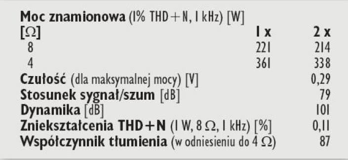

Zniekształcenia THD+N (1W, 8Ω, 1kHz) [%] 0,11
Moc znamionowa (1% THD+N, 1 kHz) [W] 8 Ω, 2x 214
Moc znamionowa (1% THD+N, 1 kHz) [W] 4 Ω, 2x 338
Czułość (dla maksymalnej mocy) [V] 1x 0,29
Stosunek sygnał / szum (filtr A-ważony, w odniesieniu do 1W) [dB] 79
Dynamika [dB] 101
Współczynnik tłumienia (w odniesieniu do 4 Ω) 87

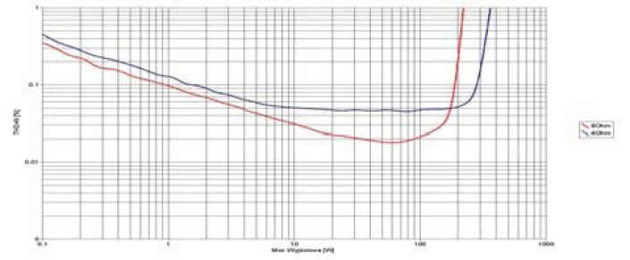

Zintegrowany Advance Acoustic to prawdziwy potwór, który pod względem gabarytów i masy zostawił w tyle dwóch konkurentów, też do ułomków nie należących. A co z mocą? Trudno bezpośrednio odnieść uzyskane wyniki mocy wyjściowej do danych producenta, gdyż jedyne deklaracje (w materiałach firmowych), do których udało mi się dotrzeć, dotyczyły obciążenia 6-omowego, podczas gdy my mierzymy moc na obciążeniach 4 i 8 omów. Mimo to można stwierdzić, że MAP-800 ma ogromny potencjał.
Z jednego kanału na 8 omach udaje się wycisnąć 221 W, a z 4 omów aż 361 W. Wydajny zasilacz pozwala utrzymać wysoką moc także w dwóch kanałach, produkując odpowiednio 2 x 214 W i 2 x 338 W. Do tego konstruktorzy postarali się o niemal wzorową czułość - 0,29 V. S/N wynosi tylko 79 dB, a dynamika 101 dB - co zbiega się z danymi producenta (100 dB).

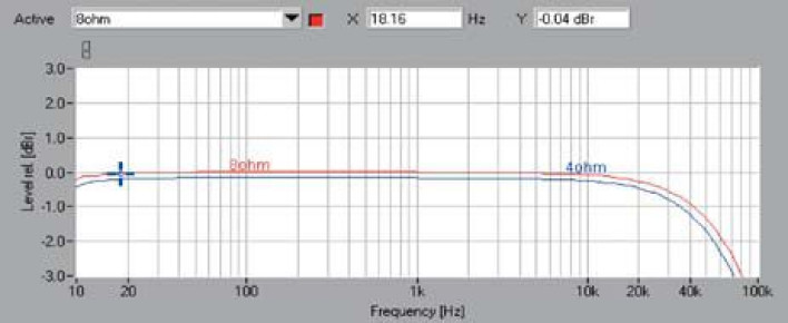

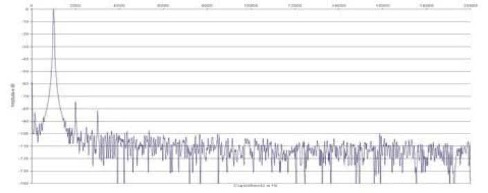

Pasmo przenoszenia (rys. 1) to ideał w zakresie niskotonowym (przy 10 Hz spadek zaledwie -0,15 dB), na drugim skraju -3 dB mamy przy ok. 80 kHz. W spektrum zniekształceń harmonicznych (rys. 2) widać drugą (-75 dB) i trzecią (-81 dB), dalej jest czysto. Z rys. 3. można wnioskować, iż generalnie niższe zniekształcenia uzyskamy z obciążeń 8-omowych. THD+N < 0,1 % przypada na przedziały 1 - 181 W dla 8 omów oraz 2,5 - 274 W dla 4 omów.
