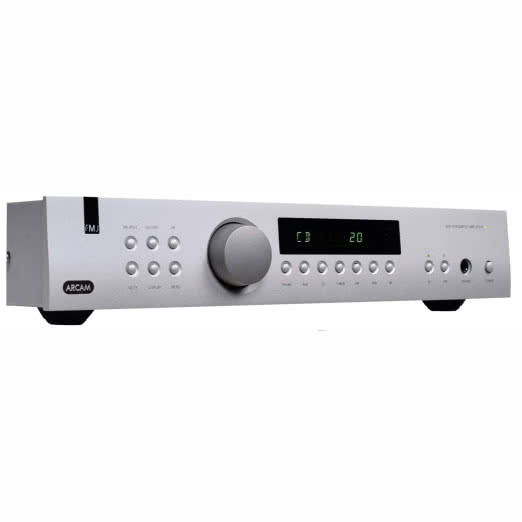

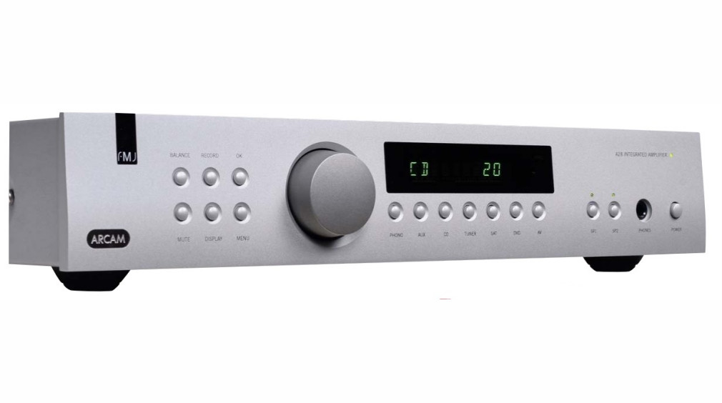

Z zewnątrz Arcam FMJ A28 wygląda podobnie do urządzeń z poprzedniej serii FMJ - ma aluminiowy, lekko zaokrąglony front, duży, zielony wyświetlacz i niewielkie przyciski. Trochę szkoda, że nie wykorzystano okazji i design nie został odświeżony, bo choć całkiem ładny, ma już swoje lata. Znacznie nowocześniej wystylizowana jest seria Solo.
Podobnie jak w innych urządzeniach tej marki, regulator wzmocnienia to enkoder, a nie klasyczny potencjometr. Przyciski wykonują następujące funkcje: zrównoważenie kanałów, monitorowanie (nagrywania), wyciszenie, wyłączanie wyświetlacza oraz poruszanie się po menu.

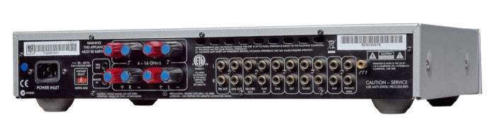

Arcam to wzór funkcjonalności – podwójne wyjścia głośnikowe i mnogość wejść oraz wyjść RCA.

Tył urządzenia świadczy o tym, że w Arcamie myślą o wzmacniaczu jako o "sercu" większego systemu, stąd sporo gniazd i możliwości konfiguracji. Mamy podwójne wyjścia głośnikowe do bi-wiringu, sześć wejść liniowych, wejście gramofonowe (dla wkładki MM lub MC HO), wyjście z przedwzmacniacza, wyjście dla drugiej strefy i wyjście do nagrywania.

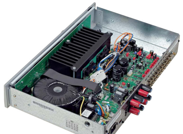

Podstawą zasilania jest duży transformator z osobnymi uzwojeniami wtórnymi dla przedwzmacniacza i końcówki mocy. W tej ostatniej filtracją zajmują się cztery kondensatory Rubycona (każdy po 3300 ?F) z gumowymi ringami, tłumiącymi drgania.
Sama końcówka zbudowana jest w całości na tranzystorach, z elementami Zetex średniej mocy w sterowaniu oraz Sankenami w układach Darlingtona (STD03P+STD03N) w części prądowej. To czteronóżkowe, bipolarne tranzystory z diodą kompensującą wpływ temperatury.
Takie same układy znajdziemy też w droższym modelu Arcama A38, a także w A1 Musical Fidelity. Przedwzmacniacz zbudowano wokół układów scalonych. Inaczej niż w najdroższym wzmacniaczu, gdzie preamp gramofonowy jest opcjonalny - tutaj zamontowano go na stałe.
Nie jest to bardzo rozbudowany układ (pojedynczy scalak JRC 2114), więc możemy podłączyć wkładki MM lub MC HO. W korekcji RIAA mamy bardzo dobre elementy bierne - kondensatory polipropylenowe i metalizowane oporniki.
Czytaj również: Co lepsze - wzmacniacz zintegrowany czy dzielony?
Wnętrze Arcama jest uporządkowane, widać staranność projektu i dużą skalę produkcji. To nie jest improwizowane dzieło garażowej manufaktury.

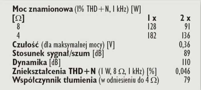

Zniekształcenia THD+N (1W, 8Ω, 1kHz) [%] 0,046
Moc znamionowa (1% THD+N, 1 kHz) [W] 8 Ω, 2x 91
Moc znamionowa (1% THD+N, 1 kHz) [W] 4 Ω, 2x 136
Czułość (dla maksymalnej mocy) [V] 1x 0,36
Stosunek sygnał / szum (filtr A-ważony, w odniesieniu do 1W) [dB] 89
Dynamika [dB] 110
Współczynnik tłumienia (w odniesieniu do 4 Ω) 79
Arcam FMJ A28
Kiedy konkurencja męczyła się z osiągnięciem pułapu 100 W, nawet przy sprzyjającym 4-omowym obciążeniu, Arcam swobodnie poszybował na nieosiągalne dla innych pułapy mocy. Skromnie wyglądający (ale z budzącą respekt masą) A28 dostarcza aż 128 W przy 8 omach, a 4 omy przynoszą skok na fantastyczne 182 W. Takiemu tempu nie do końca podołał zasilacz, lecz osiągnięte w stereo 2 x 91 W/8 omach i 2 x 136 W/4 omach to wciąż bardzo dobrze.

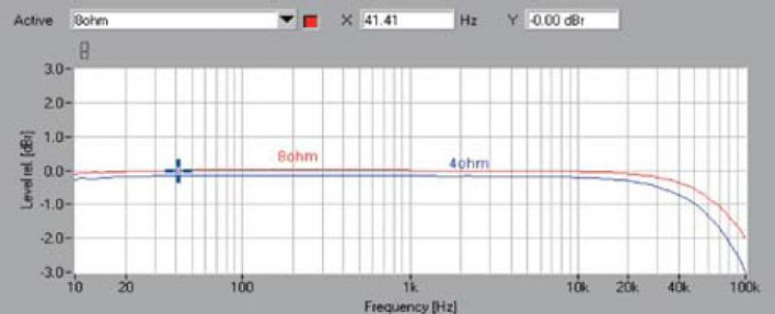

Czułość podlega regulacjom, ale decydując się na najwyższe parametry w menu, uzyskałem 0,36 V. Świetnie wypadł także poziom szumów - 89 dB, a dynamika wynosi aż 110 dB. Pasmo przenoszenia (rys. 1) w zakresie 10 Hz - 20 kHz można określić jako doskonałe, powyżej minimalnie lepiej wzmacniacz spisuje się przy obciążeniu 8-omowym (-2 dB dla 100 kHz), ale i dla 4 omów spadek przy 100 kHz udaje się zatrzymać przed linią -3 dB.

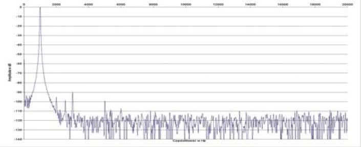

Spektrum zniekształceń i przedstawiający je rys. 2. jest tylko kolejnym argumentem "za", trzecia harmoniczna leży przy niskich -90 dB, w tle pojawia się jeszcze piąta oraz druga, ale już poniżej tej granicy.
