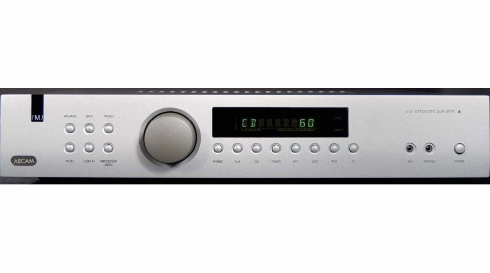

Po lewej stronie mamy sześć przycisków - balansu, regulacji niskich i wysokich tonów, wyciszenia, przyciemniania/wyłączania wyświetlacza oraz aktywacji trybu AV, pozwalającego użyć Arcam FMJ A18 w systemie kina domowego. Pod zielonym wyświetlaczem umieszczono przyciski wybierające wejście (sześć liniowych, w tym dwie pętle do nagrywania oraz gramofonowe MM).
Oprócz dwóch wyjść do nagrywania możemy skorzystać również z wyjścia z przedwzmacniacza - w ofercie Arcama jest końcówka A38, można więc w przyszłości Arcam FMJ A18 wykorzystać jako przedwzmacniacz.

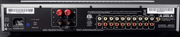

Po prawej stronie widać dwa gniazda typu mały jack: jedno to wejście liniowe stereo np. dla odtwarzaczy MP3, drugie to wyjście słuchawkowe. Z tyłu wszystkie RCA są złocone, nie ma za to żadnych gniazd związanych z automatyką.

Tylna ścianka A18 pokazuje tradycyjne wyposażenie - mamy duży komplet wejść liniowych i wejście gramofonowe, nie ma natomiast śladu sterowania automatyką.

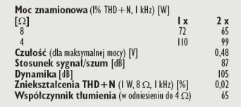

Zniekształcenia THD+N (1W, 8Ω, 1kHz) [%] 0,02
Moc znamionowa (1% THD+N, 1 kHz) [W] 8 Ω, 2x 65
Moc znamionowa (1% THD+N, 1 kHz) [W] 4 Ω, 2x 99
Czułość (dla maksymalnej mocy) [V] 1x 0,48
Stosunek sygnał / szum (filtr A-ważony, w odniesieniu do 1W) [dB] 87
Dynamika [dB] 105
Współczynnik tłumienia (w odniesieniu do 4 Ω) 65
Arcam FMJ A18
"Papierowa" specyfikacja Arcama nie wygląda zbyt imponująco (50 W przy 8 omach oraz 70 W przy 4 omach), jednak realne możliwości A18 znacząco przekraczają wyjątkowo ostrożne dane fabryczne. Mocą nawet ponad 70 W wzmacniacz legitymuje się już przy obciążeniu 8 omowym, wysterowanie dwóch kanałów powoduje lekką obniżkę formy, ale 2 x 65 W to wciąż sporo. Analogicznie sytuacja wygląda dla 4 omów, dostajemy niemal 2 x 100 W.
Poziom szumów wynosi 87 dB, co nie jest ani wyczynem ani powodem do krytyki, dynamika to 105 dB. Pasmo przenoszenia (rys.1) wygląda znakomicie, przy obciążeniu 8 omowym A18 osiąga 100 kHz przy -0,8 dB, podczas gdy dla 4 omów jest to -1,6 dB.
Na tle niskiego szumu widać tylko kilka początkowych harmonicznych (rys. 2), wśród których jedyną wybijającą się ponad -90 dB jest druga położona przy -85 dB. Poziom pozostałych jest już bardzo niski.
Niewątpliwą zaletą Arcama są sumaryczne zniekształcenia (oraz szum) utrzymujące się w szerokich zakresach mocy wyjściowej na bardzo niskich poziomach (rys. 3). W przedziale już od kilku watów aż do punktów przesterowania i to zarówno dla 8 jak i 4 omów A18 może pochwalić się THD+N oscylującym w okolicach minimum, a więc odpowiednio 0,009 % i 0,011%. Przyjmowana przez nas. Granica 0,1% pozostaje absolutnie niezagrożona. (R. Ł.)
