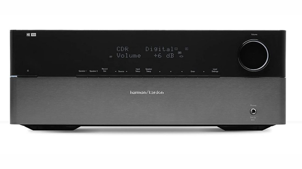

Różnica w oznaczeniu jest niewielka, lecz to konstrukcja zupełnie różna od tańszego modelu HK 980. Tylko projekt plastyczny jest ten sam - opiera się na poziomym podziale ścianki przedniej na dolną część metalową w kolorze tytanu, i górną - z czarnego akrylu.
Na bladym, dlatego eleganckim, wyświetlaczu odczytamy poziom wzmocnienia, wybrane źródło oraz… w stereofonicznym audio zupełnie niespotykane rzeczy.

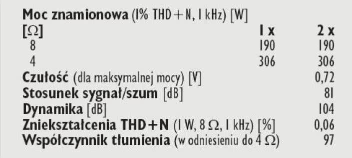

Moc znamionowa (1% THD+N, 1 kHz) [W] 8 Ω, 2x 190
Moc znamionowa (1% THD+N, 1 kHz) [W] 4 Ω, 2x 206
Czułość (dla maksymalnej mocy) [V] 1x 0,72
Stosunek sygnał / szum (filtr A-ważony, w odniesieniu do 1W) [dB] 81
Dynamika [dB] 104
Współczynnik tłumienia (w odniesieniu do 4 Ω) 97
Harman Kardon HK 990

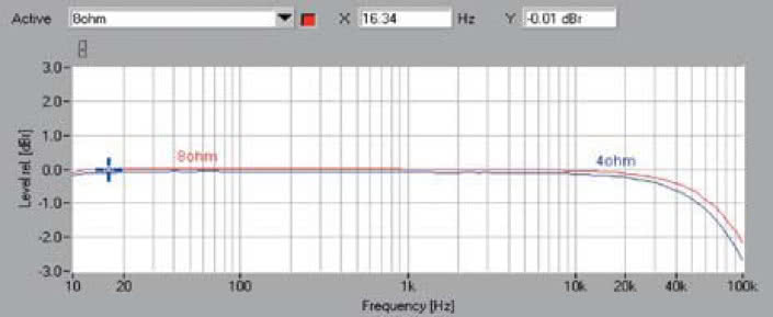

HK 990 ze wszystkimi konkurentami wygrywa masą, mocą, a także wszystkimi innymi, mierzonymi przez nas, parametrami. Wzmacniacz oferuje prawie 200 W przy impedancji 8 omów i ponad 300 W przy 4 omach; identyczne wyniki uzyskujemy również w trybie dwukanałowym, dzięki podwójnemu, niezależnemu dla obydwu kanałów zasilaczowi.
Wszystkie pomiary wykonano w trybie Direct, odłączającym system kalibracji i korekcji barwy. W takiej konfiguracji HK 990 legitymuje się czułością na dość niskim poziomie 0,72 V. Poziom szumów - 81 dB nie zachwyca, być może złożoność konstrukcji, mimo teoretycznego wykluczenia ze ścieżki sygnałowej dodatkowych obwodów, daje o sobie jednak znać. Wysoka moc pozwala jednak na dynamikę 104 dB.

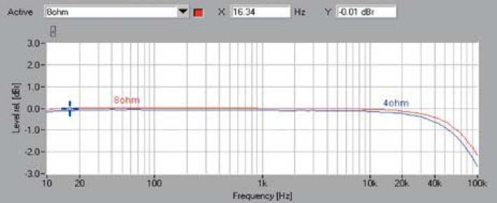

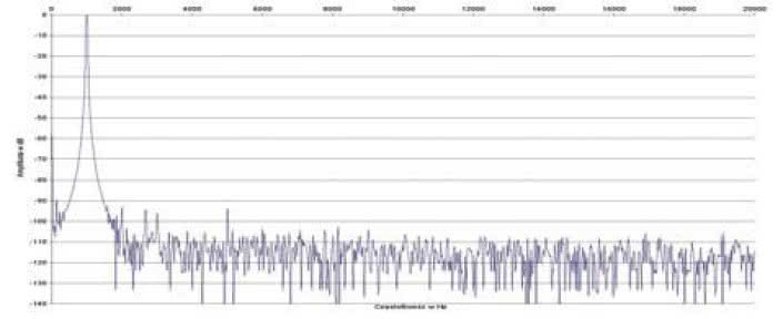

Do pasma przenoszenia (rys. 1) nie można już mieć zastrzeżeń, zarówno w zakresie niskich częstotliwości (-0,1 dB przy 10 Hz), jak i wysokich (przy 100 kHz -2,1 dB dla 8 omów i -2,5 dB dla 4 omów). W spektrum zniekształceń (rys. 2) ciężko w ogóle coś znaleźć, wszystkie harmoniczne leżą poniżej -90 dB.

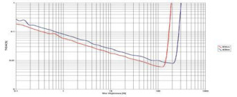

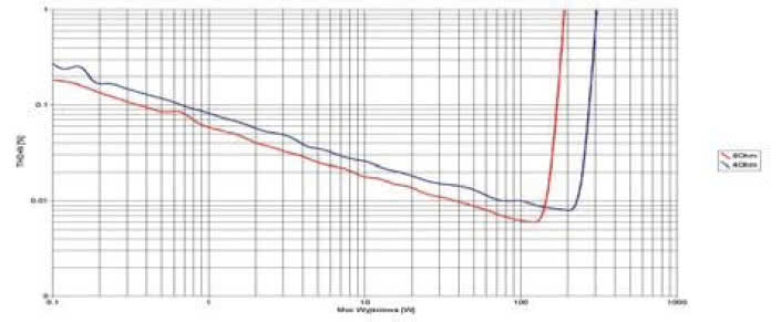

Świetnie prezentuje się również wykres z rys. 3.; THD+N poniżej 0,1 % pojawiają się jeszcze przed 1 W, a w obszarach najwyższych mocy (38 - 160 W dla 8 omów oraz 70 - 245 W dla 4 omów) można mówić nawet o zniekształceniach poniżej bariery 0,01 %.
